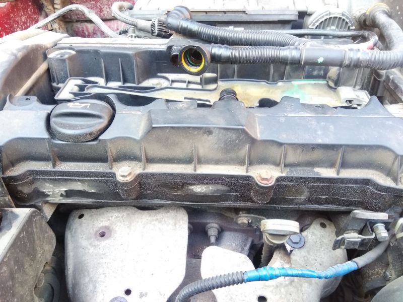

19vladimir1980 Опубликовано 6 апреля, 2020 Поделиться Опубликовано 6 апреля, 2020 Неделю назад сами случайно заметили, что уровень масла на минимуме. Долили 1 литр. Пробег к этому моменту 8000 от предыдущей замены. До этого ни разу за 10 лет эксплуатации доливок не было. Сегодня при замене свечей обратили внимание на переднюю часть клапанной крышки (на фото, между болтами и правее). Плюс в воздушном патрубке от этой крышки немного какой то масляной жижи (как загустевшая капля подсолнечного масла), что сразу навеяло на нехорошие мысли (в маслозаливной горловине чисто, в расширительном бачке антифриза тоже). Вероятные причины? Citroen Berlingo, 2003, 1.6 16V, NFU (TU5JP4); ручная КПП Ссылка на комментарий
Базилио Опубликовано 6 апреля, 2020 Поделиться Опубликовано 6 апреля, 2020 Ну это у вас ещё сухо. А вот почему масло на минимуме — вопрос. Ссылка на комментарий
ZIGGY Опубликовано 6 апреля, 2020 Поделиться Опубликовано 6 апреля, 2020 За 8000 км скушало чуть больше литра масла на машине, которой, минимум, лет 13... Удивительно... Начните с устранения всех(вообще всех) течей масла наружу.... Подбор автомобилей Peugeot\Citroen, подробности "Понакупят шнурков по объявлению, а пользоваться не умеют!" © Enzo С4-С5-С6-С4P-5008 Ссылка на комментарий
19vladimir1980 Опубликовано 6 апреля, 2020 Поделиться Опубликовано 6 апреля, 2020 Немного поправлю предыдущий пост))) Машине 17 лет. Течи (или сопливенья) наблюдал по сути только в двух местах: то, что на последнем фото, а второе - датчик масла (весьма подозрительно - фишка с одним проводом, второй как запаян. И в месте примыкания проводов как раз всегда сопливило). Citroen Berlingo, 2003, 1.6 16V, NFU (TU5JP4); ручная КПП Ссылка на комментарий

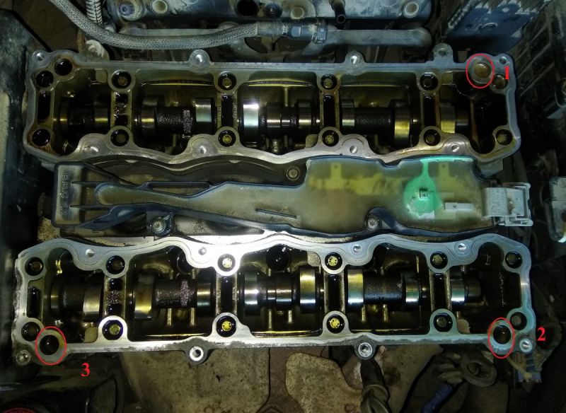

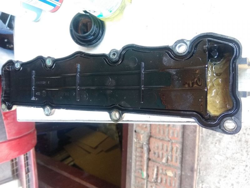

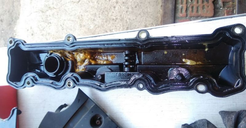

19vladimir1980 Опубликовано 7 апреля, 2020 Поделиться Опубликовано 7 апреля, 2020 Сегодня сняли обе крышки. В самих крышках в углах (см. фото), а также в трех отверстиях (вроде глухие, но не факт, сосед сказал что это отверстия для сбора конденсата и т.п.) типа каки, жижи, суспензии песочно-молочного цвета. отверстие 1 - почти все в жиже, отверстие 2 - только сверху чуть чуть, отверстие 3 - чуть сверху, снялось, а там прозрачная вода (конденсат?). Предположение - что это результат левого масла Total, что заливалось осенью (левое - по результатам журналистских расследований у нас в Минске), узнали об этом после замены. В расширительном бачке все красиво, чисто кирпичного цвета. Вопрос по отверстиям 1-3 - назначение, соответствует ли утверждению, что для сбора конденсата и т.п. Вопрос по клапанной крышке - снимая для чистки пластину пластмассовую прикоревшую, поняли, что идет под замену. В продаже есть такие, но в них есть в середине два отверстия (то ли дренаж, то ли еще что), в родной нету. Подойдут ли такие на нас? QF00A00018 QUATTRO FRENI Citroen Berlingo, 2003, 1.6 16V, NFU (TU5JP4); ручная КПП Ссылка на комментарий
mister z Опубликовано 7 апреля, 2020 Поделиться Опубликовано 7 апреля, 2020 9 минут назад, 19vladimir1980 сказал: Вопрос по отверстиям 1-3 - назначение, соответствует ли утверждению, что для сбора конденсата и т.п. В них направляющие для установки. Наличие конденсата сейчас нормально. Не май месяц на дворе. +7 963 245 1140 Ссылка на комментарий
Олегович Опубликовано 7 апреля, 2020 Поделиться Опубликовано 7 апреля, 2020 2 часа назад, 19vladimir1980 сказал: В продаже есть такие, но в них есть в середине два отверстия (то ли дренаж, то ли еще что) Не по середине, отверстия смещены к краям. Есть клапанные крышки с двумя "столбиками", при установк столбики крышки входят в отверстия прокладки. XP 2008г.в.; TU5JP4; ручная КПП. ЮВАО Ссылка на комментарий
