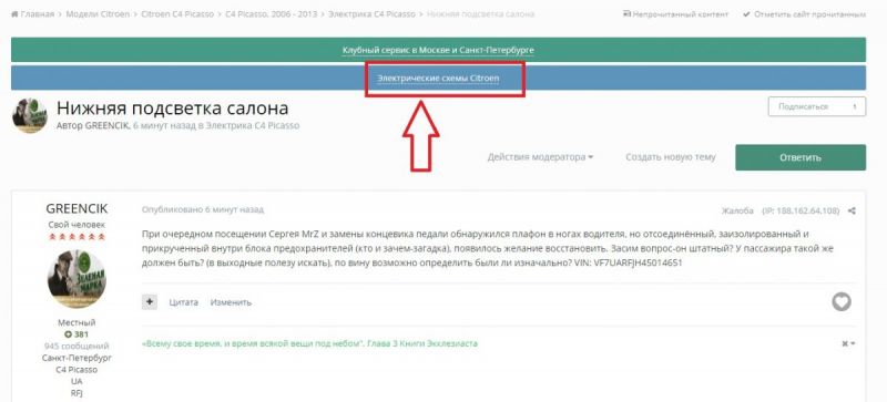

nedobitok Опубликовано 31 августа, 2020 Поделиться Опубликовано 31 августа, 2020 Вам удалось решить проблему? У меня правое зеркало не складывается/раскладывается. Привод исправен, но 12 В не приходит на него. Скорее всего потеря контакта в фишке в дверях. Может у кого есть распиновка дверного разъёма? Ссылка на комментарий

Бес Опубликовано 31 августа, 2020 Поделиться Опубликовано 31 августа, 2020 54 минуты назад, nedobitok сказал: Может у кого есть распиновка дверного разъёма? Природа мудра, и Всевышнего глаз Видит каждый наш шаг на тернистой дороге Наступает момент, когда каждый из нас У последней черты вспоминает о Боге... Ссылка на комментарий
