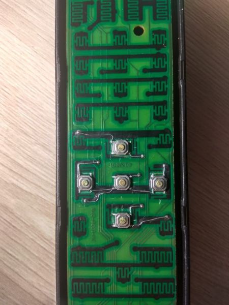

Алексей Зима Опубликовано 24 декабря, 2019 Поделиться Опубликовано 24 декабря, 2019 6 часов назад, Бес сказал: Нам на контактные площадки фольгу наклеивали. ...фото узла или наклеенной фольги есть? -------------------------------------------------------------------------------------------- Жизнь-это очередь за смертью! Не лезь без очереди...! DiagBox 7.06, Win7 Макс, х64 Ссылка на комментарий
Бес Опубликовано 24 декабря, 2019 Поделиться Опубликовано 24 декабря, 2019 Это @Popesych клеил, на сколько помню. Природа мудра, и Всевышнего глаз Видит каждый наш шаг на тернистой дороге Наступает момент, когда каждый из нас У последней черты вспоминает о Боге... Ссылка на комментарий
Popesych Опубликовано 25 декабря, 2019 Поделиться Опубликовано 25 декабря, 2019 Да я, тема есть об этом. но наклейка не помогла полностью.... а вот совет в той же теме купить клей с серебром и нанести помог и работает уже года два без глюков Бес 1 Баляць мае крылы Ссылка на комментарий
Алексей Зима Опубликовано 25 декабря, 2019 Поделиться Опубликовано 25 декабря, 2019 Popesych, кинься ссылкой. Хочу посмотреть... -------------------------------------------------------------------------------------------- Жизнь-это очередь за смертью! Не лезь без очереди...! DiagBox 7.06, Win7 Макс, х64 Ссылка на комментарий
LDS Опубликовано 25 декабря, 2019 Поделиться Опубликовано 25 декабря, 2019 Вот же Popesych, Алексей Зима и Бес 3 All we are saying is give peace a chance Ссылка на комментарий
Алексей Зима Опубликовано 27 декабря, 2019 Поделиться Опубликовано 27 декабря, 2019 ...спс. Ну, теперь не страшно... Туда легко ставятся плоские кнопки. Кто приносит проблемные пульты я всем переделываю. -------------------------------------------------------------------------------------------- Жизнь-это очередь за смертью! Не лезь без очереди...! DiagBox 7.06, Win7 Макс, х64 Ссылка на комментарий
Popesych Опубликовано 27 декабря, 2019 Поделиться Опубликовано 27 декабря, 2019 8 минут назад, Алексей Зима сказал: Туда легко ставятся плоские кнопки. Это какие? Но лучше опиши в той теме ? Бес 1 Баляць мае крылы Ссылка на комментарий
Алексей Зима Опубликовано 2 февраля, 2020 Поделиться Опубликовано 2 февраля, 2020 Был в гостях у клиента, разобрал у него пульт и с фотографировал... ? koro и Popesych 2 -------------------------------------------------------------------------------------------- Жизнь-это очередь за смертью! Не лезь без очереди...! DiagBox 7.06, Win7 Макс, х64 Ссылка на комментарий
Popesych Опубликовано 3 февраля, 2020 Поделиться Опубликовано 3 февраля, 2020 И жира не бояться? или клиент в целофанчике держит пульт? Баляць мае крылы Ссылка на комментарий
Алексей Зима Опубликовано 3 февраля, 2020 Поделиться Опубликовано 3 февраля, 2020 7 часов назад, Popesych сказал: И жира не бояться? или клиент в целофанчике держит пульт? ...ну, на сколько я сталкивался с такими кнопками, вся поверхность контакта закрыта мембраной. Если даже жир попадет то ничего страшного не должно произойти. Кстати, этот пульт никогда не видел "пакетиков". После ремонта, на момент вскрытия срок эксплуатации 7 месяцев. Для инфы...: здесь высота кнопки 1.5 мм(с центральной пипкой), а есть кнопки 0.8(без пипки) Короче кому какие нравятся, те можно и поставить. ? -------------------------------------------------------------------------------------------- Жизнь-это очередь за смертью! Не лезь без очереди...! DiagBox 7.06, Win7 Макс, х64 Ссылка на комментарий
