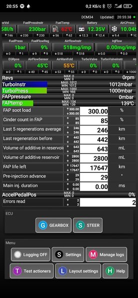

DbIMKA Опубликовано 14 июня, 2016 Поделиться Опубликовано 14 июня, 2016 Ошибка P11AA — "регулирование давления в турбо компрессоре. Некогерентность между контрольным и измеренным давлением." По компьютеру: при езде фактическое давление при разгоне часто превышало запрашиваемое. Чем выше передача/обороты, тем больше. Check engine и depollution system faulty выскочило на 4-й передаче. Запрашивало 2200мбар, по факту мелькнуло где-то 2700, после чего компьютер отрубил наддув тубрины. Спецы предположили, что виноват "Citroen/Peugeot 96 606 931 80 Преобразователь давления, управление ог" (на фото), который почему-то не сбрасывает лишнее давление турбины и система "защищаясь" отключает её. Поняли, что в этом приборчике есть какой-то фильтр, но разобрать на сервисе ссыкнули, т.к. они "не по турбинам, а дизелисты" и поставили обратно. Как вырулить? Ссылка на комментарий

George Ge Опубликовано 26 июля, 2022 Поделиться Опубликовано 26 июля, 2022 Добрый вечер форумчане. Выскакивает периодически когда даёшь тапку больше 3500 оборотов. Пишут заменить клапан. НО , ЗАМЕТИЛ ЧТО ЕЩЕ ТЕМПЕРАТУРА топлива тоже повышается. Может это не клапан ? Или + ещё что-то. У кого такое было подскажите , температуры топлива тоже увеличивалась? Ссылка на комментарий
