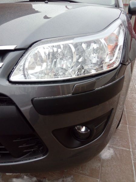

ЛВИ Опубликовано 1 июня, 2016 Поделиться Опубликовано 1 июня, 2016 Господа! После небольшого ДТП (под замену бампер, капот, крыло) после ремонта образовался зазор между бампером и крылом с пассажирской стороны, направляющие новые, кто-то может сталкивался с этой бедой,как исправить?Уже разбирали-собирали, ничего сделать не смогли, но справедливости ради мне кажется люди просто не хотели заморачиваться.Может как -то можно его прикрутить или спаять я уж не знаю... Ссылка на комментарий

Бес Опубликовано 2 июня, 2016 Поделиться Опубликовано 2 июня, 2016 Чтобы сделать нормально - надо поменять уйму всяких клипсов, кронштейников, пистончиков и др... Дорогие, падлы... Снимай локер. Шпинечек на бампере у самого уголка, у фары видишь? Он должен войти в отверстие в крыле. Видишь бампер загибается внутрь полочкой? На ней стоит этот шпинек? На крыле такая же полочка есть, поворачивающая внутрь. Ставишь все на место, совмещаешь и саморезом эти полочки изнутри стягиваешь. Профит навечно. Проверено на себе. Природа мудра, и Всевышнего глаз Видит каждый наш шаг на тернистой дороге Наступает момент, когда каждый из нас У последней черты вспоминает о Боге... Ссылка на комментарий

александр5452 Опубликовано 3 декабря, 2019 Поделиться Опубликовано 3 декабря, 2019 Также зазор после ДТП.ремонт в сервисе. но есть зазор. Бампер, кронштейн крепления, крыло все новое. С правой стороны встало как надо. Ссылка на комментарий

александр5452 Опубликовано 5 июня, 2020 Поделиться Опубликовано 5 июня, 2020 В 08.12.2019 в 18:20, dimm7777 сказал: Здравствуйте. Чтобы затянуть или стянуть переднюю часть бампера, нужно снять левую фару, иначе к этому месту не добраться? Согласен вами. Сегодня попробовал устранить зазор. Снял колесо, локер, Куда вкручивать винты по советам бывалых так и не нашёл. Крыло и бампер стоят в кронштейне JK.через него только винт пройдет и ничего не стянет Я так понимаю, что кронштейн JK или сняли, или обрезали, чтобы была возможность лепестки крыла и бампера стянуть. Поэтому разговоры о том, что 20-40 минут и готово - пустое. Ссылка на комментарий
