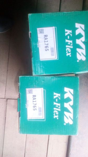

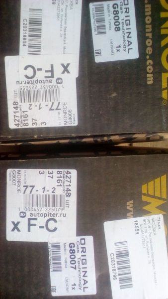

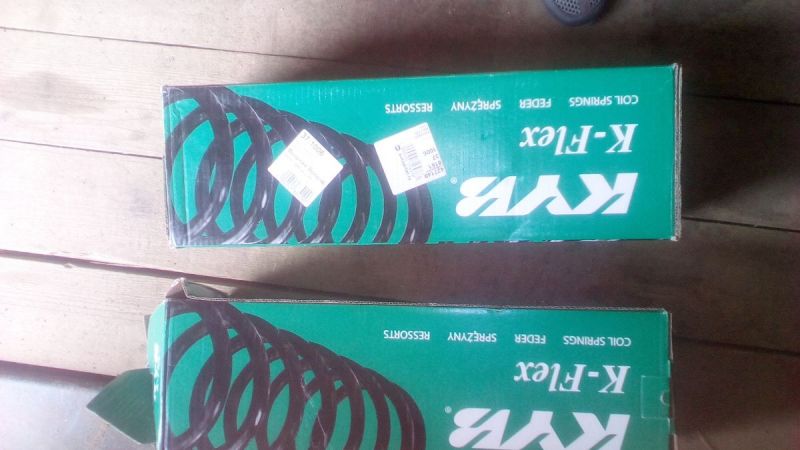

and8rei Опубликовано 26 апреля, 2019 Поделиться Опубликовано 26 апреля, 2019 Поставил аморты монро и пружины каяба. Передок сантимов на 6 поднялся! Я даже проставки 30 мм не стал под аморты ставить! Теперь к бордюрам спокойно подъезжаю, не упираюсь бампером! Коробки от амортов и пружин в гараже, кому надо могу сфоткать и номера выложить. Алексей ВМ 1 Ссылка на комментарий
Алексей ВМ Опубликовано 26 апреля, 2019 Поделиться Опубликовано 26 апреля, 2019 (изменено) Если можно. Спасибо. Изменено 30 апреля, 2019 пользователем Олегович убрал оверквотинг Ссылка на комментарий
and8rei Опубликовано 26 апреля, 2019 Поделиться Опубликовано 26 апреля, 2019 Завтра щёлкну, не вопрос! Ссылка на комментарий
and8rei Опубликовано 27 апреля, 2019 Поделиться Опубликовано 27 апреля, 2019 Spoiler Пружины грузоподъёмностью на 800 кг. Ссылка на комментарий
