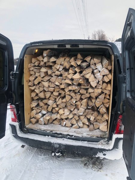

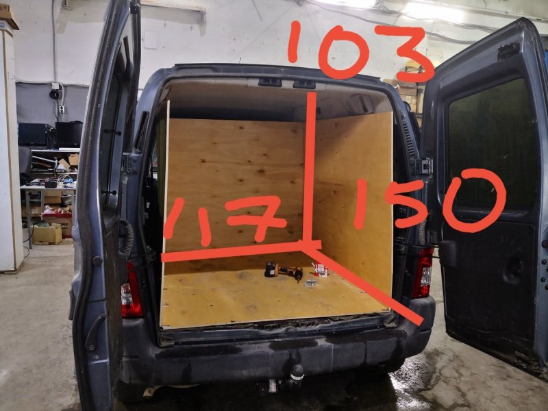

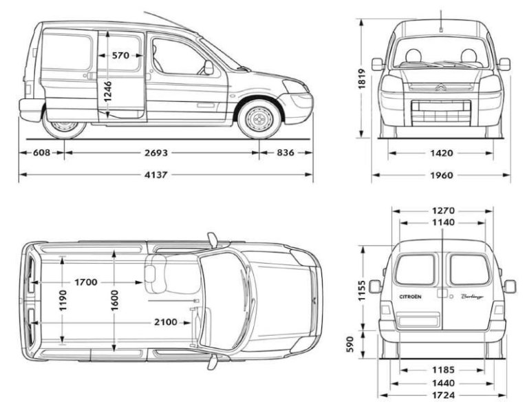

A20C Опубликовано 26 февраля, 2025 Поделиться Опубликовано 26 февраля, 2025 чуть больше тонны дров Торсионы 19мм, рычаги почти на отбойниках. Ехал очень осторожно и недалеко, управляется как лодка, разгоняется и тормозит плохо. Фото с размерами ящика под дрова прилагаю, объем 1.8 куба. Ссылка на комментарий

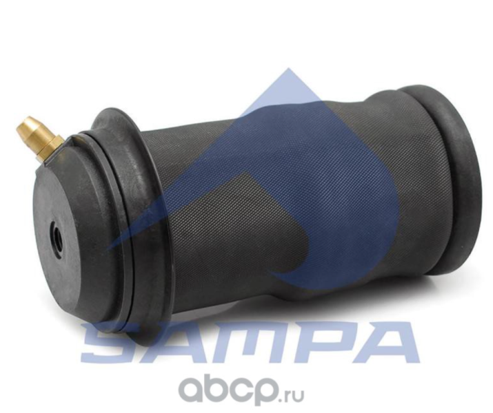

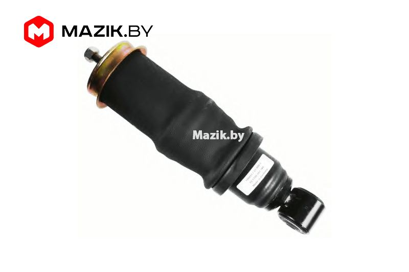

Лы́хны Опубликовано 27 февраля, 2025 Поделиться Опубликовано 27 февраля, 2025 @1001detal А смысл демонтировать торсионы? Поставьте просто дополнительную пневму как пример пневмоподушка кабины Scania вместо отбойников( в пневме часто есть свои отбойники) Спойлер Можно найти с амортизатором типа Спойлер Но обязательно и там и там нужно учитывать длину хода подвески. Ссылка на комментарий

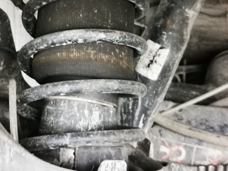

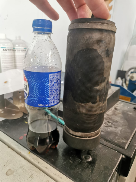

Лы́хны Опубликовано 27 февраля, 2025 Поделиться Опубликовано 27 февраля, 2025 @1001detalЯ думаю что работа пневмобаллона будет с некоторыми допущениями повторять работу пружины. И как дополнительный упругий элемент вполне допустима учитывая суть темы. Вот моя подвеска с4 пикасина: отсутствие аналогов и дороговизна ориги, нужда возить тяжелые вещи( в пределах грузоподъемности) и не устраивающий клиренс при пружинах привели к такому, пневмобалон от кабины фреда2000 внутри пружины катался 2 года, сейчас переделал пневму на баллоны от бэхи без пружины. Ссылка на комментарий

Лы́хны Опубликовано 28 февраля, 2025 Поделиться Опубликовано 28 февраля, 2025 @1001detal Это С4 грандпикасс. Те баллоны подбирал по ходу подвески и диаметру нагрузка 800футов(380кг) каждый была не так важна у них у всех(применения для кабин) примерно от 800 до 1200 футов. Вот этот баллон, на полном вылете(развернут) ход у него по моему 140мм (сейчас точно не помню) Спойлер А В9 пневма штатно ставилась, там подвеска одинаковая с С4 пикасином, наверно можно пикасовскую подкинуть с мозгами и активацией через комп. Ссылка на комментарий

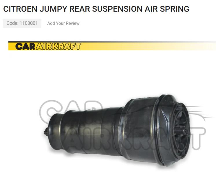

Лы́хны Опубликовано 1 марта, 2025 Поделиться Опубликовано 1 марта, 2025 @1001detal На фото от кабины грузовика фреда 2000. По Берлинго В9 я дико извиняюсь, бес попутал, давно видел подушку похожую на пикасовскую но это не Берлинго, а от JUMPY. Спойлер Ссылка на комментарий
1001detal Опубликовано 1 марта, 2025 Поделиться Опубликовано 1 марта, 2025 @Лы́хны О! Джампи есть на пневмо? Ссылка на комментарий

Nbf Опубликовано 2 апреля, 2025 Поделиться Опубликовано 2 апреля, 2025 В 26.02.2025 в 21:55, A20C сказал: Фото с размерами ящика под дрова прилагаю, объем 1.8 куба. Я запоздало и дико извиняюсь - откуда там по длине 1,5 метра нашлось? Я не грустный, я - трезвый! :) VF7GJKFWCAX520124 Ссылка на комментарий
A20C Опубликовано 2 апреля, 2025 Поделиться Опубликовано 2 апреля, 2025 2 часа назад, Nbf сказал: звиняюсь - откуда там по длине 1,5 метра нашлось? Никакой ошибки тут нет, ящик 1500мм в длину. Ссылка на комментарий
Nbf Опубликовано 2 апреля, 2025 Поделиться Опубликовано 2 апреля, 2025 47 минут назад, A20C сказал: Никакой ошибки тут нет, Куб для воды, 120 см, в обрешётке, если его упереть в спинки передних сидений, оставляет целых 12 сантиметров до дверей... Я не грустный, я - трезвый! :) VF7GJKFWCAX520124 Ссылка на комментарий
A20C Опубликовано 2 апреля, 2025 Поделиться Опубликовано 2 апреля, 2025 У вас еврокуб неправильный) При сложенном заднем сидении в багажник спокойно помещается европоддон 1200х800. Сиденье занимает сантиметров 30, если его убрать то получаетсясдлина 1500мм, здесь нет никакой ошибки Ссылка на комментарий
