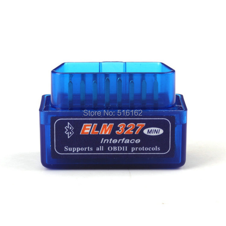

Oleg312213 Опубликовано 11 апреля, 2016 Поделиться Опубликовано 11 апреля, 2016 Программа Torque подключаем сканер Elm327 bluetooth v1.5 и считываем ошибки Ссылка на комментарий
ситромон68 Опубликовано 11 апреля, 2016 Автор Поделиться Опубликовано 11 апреля, 2016 @Oleg312213,корректно работает,к 1,9D подойдет? Жизнь такова,какова она есть и больше никакова Ссылка на комментарий
Oleg312213 Опубликовано 11 апреля, 2016 Поделиться Опубликовано 11 апреля, 2016 Скорее всего подойдёт Ссылка на комментарий
Oleg312213 Опубликовано 11 апреля, 2016 Поделиться Опубликовано 11 апреля, 2016 Только берите Mini , иначе пластик у левой коленки не закроется Ссылка на комментарий
zenyabee Опубликовано 11 апреля, 2016 Поделиться Опубликовано 11 апреля, 2016 Версия 1.5 чтоб была. У меня с версией 2.1 не пошла. Ссылка на комментарий

TGI Опубликовано 12 апреля, 2016 Поделиться Опубликовано 12 апреля, 2016 Считываю адаптером ELM 327 и программой auto doctor 1.9d Ссылка на комментарий
wetrolet Опубликовано 13 апреля, 2016 Поделиться Опубликовано 13 апреля, 2016 Я на авито покупал такой, не помню уже точно сколько, но в пределах 300рублей. У самого смартфона нет, но прошу приятеля при встрече поговорить иногда с моей машиной. Двигатель бензин 1.6л 109л.с. Ссылка на комментарий
