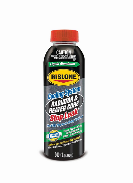

CViktoras Опубликовано 9 марта, 2023 Поделиться Опубликовано 9 марта, 2023 Добрый день форумчане, Пожлуйста не ругайте или обзывайте (я уже сам понял кто я и почему я именно такой 😭😭😭) Две недели назад в купе появился запах тосола, ну или у меня уже были галлюцинации и мне просто показалось (в одной из машин Citoren XM у меня подтекал радиатор печки и я "слишком хорошо" был знаком с запахом охлаждающей жидкости. Так вот после появления запаха - было принято "ГЕНИАЛЬНОЕ" решение залить жидкость которая устраняет микро протечки в радиаторах т.к. надо было на следующий день уезжать в отпуск и было не до ремонтов. Была залита вот эта штука Спойлер Проехал 550 км - оставил машину на парковке и улетел в отпуск - вернулся - завел проехал км 20 и моя любимая начала жаловаться, на то что ей холодно. Ну сначала не придал этому большое значение т.к. прилетели оттуда где жарко. Но еще через 150 км понял, что пассажирская сторона обдувается холодным воздухом. Жена была утеплена всем чем можно и довезена до пункта назначения. Извините за лирическое отступление. И вот теперь самый главный вопрос - ЧТОБЫ вы сделали в данном случае? Как я понимаю прочитав эту ветку - радиатор печки под замену, т.к. устранитель протечек закупорил и сам радиатор (это пока только версия, но на нее все указывает) Заменить радиатор печки в Швеции стоит как пол машины - из этого вытекает вопрос номер 2 - можно ли это сделать своими силами без гаража в условиях минусовой погоды? Кто менял? Может есть фотоотчеты о проведении работ? Может есть тех карта проведения работ по замене радиатора печки? Еще может можете подсказать номер оригинальной запчасти или номер радиатора от каких других моделей который подходит нам? И последний вопрос - как я понимаю самое логичное надо сменить всю охлаждающую жидкость с устранителем протечек, чтобы не убить сразу новый радиатор. Как это делается в нашей машине? Еще раз извините - думаю мой вариант описывается очень просто - ДУРНАЯ ГОЛОВА - РУКАМ ПОКАЯ НЕ ДАЕТ. Спасибо всем! C4 Grand Piccasso, 2,0 HDI 110kW, 2015 VIN VF73AAHXTFJ865565 / С5 2,2 HDI 98kW тип 4НХ, 2002 VIN VF7DE4HXB76212587 Ссылка на комментарий
ZIGGY Опубликовано 9 марта, 2023 Поделиться Опубликовано 9 марта, 2023 @CViktoras 1-Покупаем средство для промывки системы охлаждения типа https://liquimoly.ru/catalog/sredstva-dlya-sistemy-okhlazhdeniya/ochistitel-sistemy-okhlazhdeniya-kuhler-reiniger/ 2-Покупаем литров 15 дистиллированной воды 3-Покупаем оригинальный радиатор отопителя. 4-Покупаем новый антифриз 5-Готовимся к процедуре промывки системы охлаждения-залить химию, вскипять, погонять по большому кругу, слить антифриз, залить воду, вскипятить, выгнать воздух, погонять по большому кругу, слить, залить воду.... и так до того момента как вода не начнёт сливаться кристально чистая, без пены. Ну то есть цикл раза 4 повторить. 6-Лезем снимаем старый радиатор, ставим новый, кольца и хомуты обязательно ставим новые. 7-Заливаем новый антифриз, прокачиваем систему То есть надо будет снимать нижний пыльник (защиту бампера), регулярно снимать нижний шланг с радиатора и выливать много литров грязной воды... Работа часов на 5. Ты готов этим заниматься во дворе в минусовую температуру? Если да, дам и инструкцию по замене и артикул радиатора.... Подбор автомобилей Peugeot\Citroen, подробности "Понакупят шнурков по объявлению, а пользоваться не умеют!" © Enzo С4-С5-С6-С4P-5008 Ссылка на комментарий

Hunter82 Опубликовано 10 марта, 2023 Поделиться Опубликовано 10 марта, 2023 1 час назад, CViktoras сказал: делаешь сам - есть вариант что-то сделать не так по глупости ... Для начала я бы посоветовал потренироваться на растворении этого средства для устранения протечек радиатора, который вы залили. Попробуйте на каком-нибудь ненужном предмете, похожем на ваш радиатор и затем экспериментируйте,чем его лучше растворить: лимонной кислотой или содовым раствором, сейчас бытовой химии навалом- куча средств от накипи, Народ даже кока-колу использует. Ссылка на комментарий

CViktoras Опубликовано 10 марта, 2023 Поделиться Опубликовано 10 марта, 2023 @Hunter82 Большое спасибо за совет - я думаю, что проще будет промыть систему и заменить радиатор на новый. Очень мне сдается, что он потек перед смертью. @GREENCIK Ну как бы именно ... Уже не помню где, но читал в одной из инструкций, что допускается доливать не более 1литра холодной ОХ при прогретом моторе. Читал это лет 8 или 10 назад. Вот и уточнил. C4 Grand Piccasso, 2,0 HDI 110kW, 2015 VIN VF73AAHXTFJ865565 / С5 2,2 HDI 98kW тип 4НХ, 2002 VIN VF7DE4HXB76212587 Ссылка на комментарий
