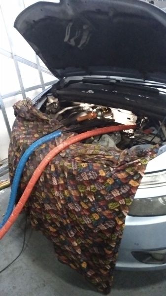

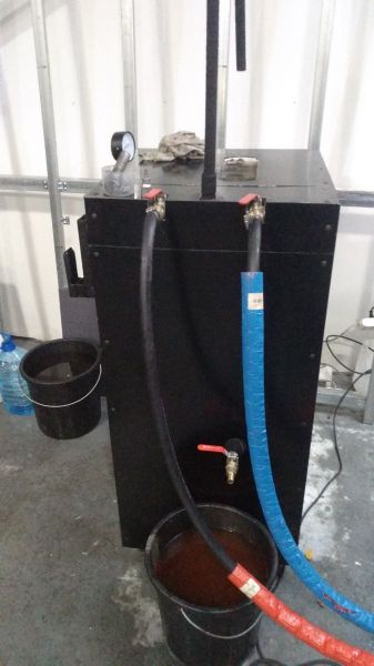

Danyla Опубликовано 20 ноября, 2020 Поделиться Опубликовано 20 ноября, 2020 Промывал сегодня радиатор печки. У нас в Киеве моют обычной водой, без всякой химии и лимонной кислоты. Что бы добраться до "входа/выхода" нужно всего навсего снять воздухан со своим корпусом. У ребят самопальный аппарат который нагревает воду до температуры кипения и создает давление подобное помпе. Радиатор отсоединяют от родных патрубков и подсоединяют свою приблуду. Сначала нагнетают струю в обратном направлении - что бы сразу выдавить всю накипевшую срань. В моём случае вылетело пару писчинок в улавливающий фильтр аппарата. После чего дело пошло и гоняли кипяток туда-суда приблизительно час. Затем продули воздухом через те же патрубки. Проверить без запуска двигателя машина не даёт. Пришлось всё собрать и проверять по факту. За это время всё остыло и нужно было греться.... дизель. Через минут 15 включили климат на максималку "HI" и направление воздуха прямо. Подуло сначала прохладой, а затем легким теплом со всех сопел одинаково. Спустили воздух (есть там клапан). Уровень тосола был в норме. Пообещали что результат будет!!! Сказали - что это конечно не новый радиатор, но будете в тепле 100%! Расплатился и уехал. Покатался, прогрелся и ...... действительно результат от этой процедуры ТАКИ ЕСТЬ!!!! Вечером машина остыла и увидел что тосол в шарике/расширителе на дне. Нужно завтра купить и долить. У меня вроде бы желтый цвет. У кого какой???? Ссылка на комментарий
