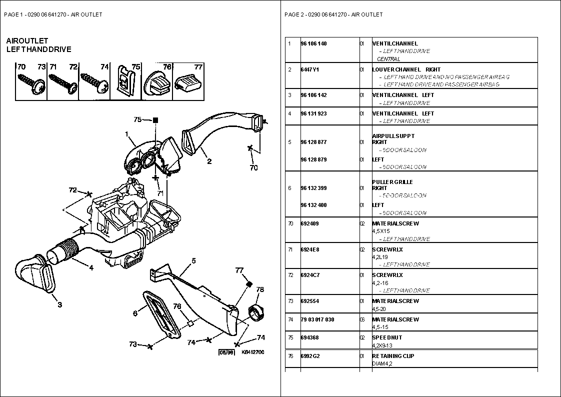

елисеев Опубликовано 25 февраля, 2008 Поделиться Опубликовано 25 февраля, 2008 (изменено) фоты нашёл...подтверди высылание.....могу ещё с лазера на инглише дать........и ещё.....не совсем понял....про звук резины жёваной????..это как???чесна торможу:)) А ПРО ВОЗДУХ НА НОГИ ТЕБЯ И СОСЕДУ...ЕСЛИ ТРОСС С ЛЕВОГО НИЖНЕГО РЕГУЛЯТОРА НЕ ОБОРВАЛСЯ..ТО ИЩИ ЕГО ТУТ --> 131.bmp Изменено 25 февраля, 2008 пользователем елисеев Ссылка на комментарий
