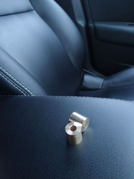

petrik77 Опубликовано 2 февраля, 2021 Поделиться Опубликовано 2 февраля, 2021 Доброго времени суток .Машине 10 лет двери защелкали,выточили из капролона ролики и они развалились через три месяца.После чего сделали на работе новые но уже из латуни и внутренний диаметр не 5 а 5.5.Двери стали намного тише и упругость стала выше.Результатом очень доволен! Олегович и Aleksandr161 2 Ссылка на комментарий
Олегович Опубликовано 2 февраля, 2021 Поделиться Опубликовано 2 февраля, 2021 Капролон бывает первичный и *вторичный* после переработки из гранул, также есть различия по твердости. Наверное Вам втулки сделали с китайского и вторичного. ЗЫ. Народ с капролона делает шарики для рычага переключения передач, не жалуются. Но опять же, с качественного капролона. XP 2008г.в.; TU5JP4; ручная КПП. ЮВАО Ссылка на комментарий
petrik77 Опубликовано 2 февраля, 2021 Поделиться Опубликовано 2 февраля, 2021 Все возможно! Ссылка на комментарий
