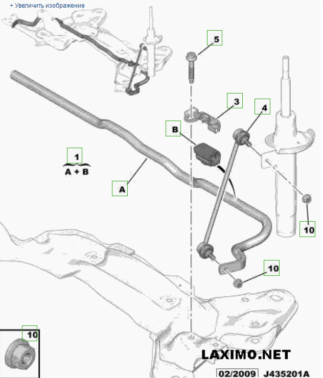

Дима687 Опубликовано 19 апреля, 2016 Поделиться Опубликовано 19 апреля, 2016 (изменено) Вы с Дмитрием чтоли соревнуетесь кто из Вас больший дилетант или что вообще? :)) Чтоб не вдаваться в технические подробности - скажу так: на мазде полиуретановые стабилизаторы (знаю что стабилизатор - не стойка, но мы же о влиянии погоды говорим;) )стоят третий год и очень хорошо себя показывают не смотря на погодные условия ОЧЕНЬ разных регионов России, от зимней в Карелии до летней Анапы - до сих пор не трещинок, не следов износа на сайлентах. К вопросу о дилетантах. Стабилизатор поперечной устойчивости это металлическая тяга проходящая от одного переднего колеса к другому (на рисунке отмечена буквой А). К системе подвески автомобиля она крепится с двух концов при помощи СТОЕК стабилизатора (на рисунке отмечены цифрой 4) к подрамнику автомобиля данная тяга крепится при помощи втулок стабилизатора (на рисунке буква Б). Причем здесь сайленты? Сайлентблоки стоят в РЫЧАГАХ подвески автомобиля. По своему назначению и принципу работы не имеют ничего общего с принципом работы шаровых соединений применяемых в стойках стабилизатора. З.Ы. есть одна замечательная фраза. Кроилово ведет к попадалову. А посему лучше я поставлю фирменную деталь заводского исполнения чем красную/желтую финтифлюшку от дядюшки мао. Стабилизатор.bmp Изменено 19 апреля, 2016 пользователем Дима687 С3, А51, 1,4 95HP, РКПП Ссылка на комментарий
