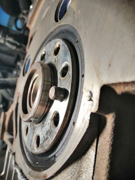

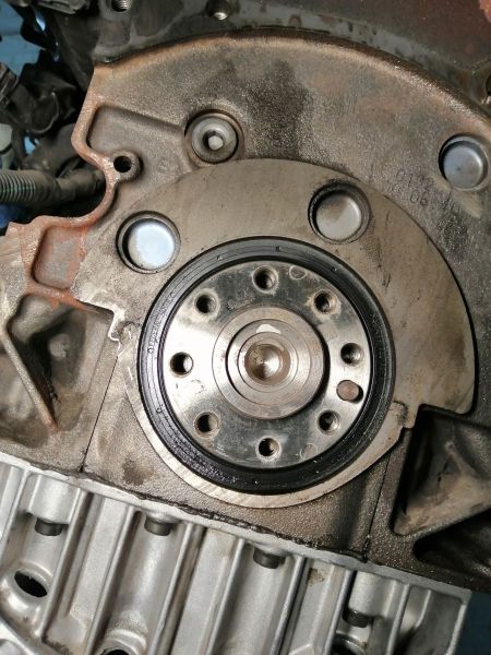

Enzo Опубликовано 13 ноября, 2019 Поделиться Опубликовано 13 ноября, 2019 Текущий задний сальник КВ. По servicebox замены сальника на новый образец нет, но в реальности новый сальник другой. Может ходить дольше будет. Сиал Авто — автосервис Citroen/Peugeot +7 903 968-26-38, Южнопортовая ул., 17, стр. 3 @enzoservice Ссылка на комментарий
Белорус_DS5 Опубликовано 20 ноября, 2019 Поделиться Опубликовано 20 ноября, 2019 А кто производитель нового сальника? Что там выбито на нем? Ссылка на комментарий
Enzo Опубликовано 20 ноября, 2019 Поделиться Опубликовано 20 ноября, 2019 Ничего не было на нём. Сиал Авто — автосервис Citroen/Peugeot +7 903 968-26-38, Южнопортовая ул., 17, стр. 3 @enzoservice Ссылка на комментарий
