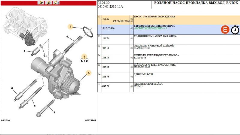

huh? Опубликовано 7 декабря, 2020 Поделиться Опубликовано 7 декабря, 2020 На двухлитровом бензине по помпе непонятно: бывает помпа с корпусом и какая-то полу-помпа. При подборе например на автодоке по вину можно купить и ту, и другую - причем одна из них не подойдет. Как узнать, какая нужна? Только открыть и посмотреть? На автодоке сейчас есть оригинальный комплект ГРМ+помпа за 8000р, соблазн купить большой, но если помпа окажется не та, то это на ровном месте попадос минимум на 2000р. Мелочь, а неприятно. Может, кто-то знает про этот насос точно? Вин VF7RDRFJF54045563 Ссылка на комментарий

mister z Опубликовано 7 декабря, 2020 Поделиться Опубликовано 7 декабря, 2020 1 минуту назад, huh? сказал: При замене ГРМ снимают клапанную крышку? Не снимают. 26 минут назад, huh? сказал: Может, кто-то знает про этот насос точно? Это только глазами надо смотреть или покупать сразу в сборе с корпусом. +7 963 245 1140 Ссылка на комментарий
Бес Опубликовано 7 декабря, 2020 Поделиться Опубликовано 7 декабря, 2020 На сколько я понимаю, то по номеру идет помпа целиком. Природа мудра, и Всевышнего глаз Видит каждый наш шаг на тернистой дороге Наступает момент, когда каждый из нас У последней черты вспоминает о Боге... Ссылка на комментарий
mister z Опубликовано 7 декабря, 2020 Поделиться Опубликовано 7 декабря, 2020 27 минут назад, Бес сказал: то по номеру идет помпа целиком. По номеру так, но в аналогах идёт сама помпа без корпуса. Если корпус силуминовый то помпа на 4 болта под головку 11. Если корпус пластик то 6 болтов под Т30, но такие сейчас очень редко встречаются. В подавляющем большинстве на 4 болта. Бес и Олегович 2 +7 963 245 1140 Ссылка на комментарий
