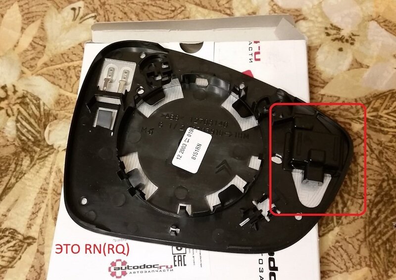

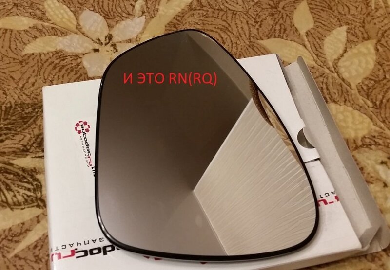

jjust_me Опубликовано 15 апреля, 2022 Поделиться Опубликовано 15 апреля, 2022 Доброго. Разбирал правое зеркало (подогрев + контроль мёртвых зон) и треснула стекляшка. Начал искать коды, артикулы стекляшки Нашёл : 8151.RQ - правое, подогрев, но без слежения за мертвой зоной (2713 руб) и 8151.RR - правое, подогрев, есть слежения за мертвой зоной (15556 руб) (по данным exist.ru на сейчас) Их разбежка по ценам мягкоговоря вводит в ступор, т.к. я держал в руках RR и судя по фото RQ там различия только в том, что у RR есть какой-то диод и нарисована картинка машинок на зеркале (т.к. сам блок контроля мертвых зон находится где-то в авто). Я правильно понимаю, что PSA берёт почти 13к руб за картинку машинки на стекляшке и диод ? Вот для сравнения RR и новая стекляшка зеркала RN (тоже самое что RQ, только левое), и у него уже даже есть место под установку этого диода. Ссылка на комментарий
ZIGGY Опубликовано 15 апреля, 2022 Поделиться Опубликовано 15 апреля, 2022 30 минут назад, jjust_me сказал: правильно понимаю Правильно. И то что зеркала с слежением за мертвой зоной лопаются легко при демонтаже-тоже известная штука. Бес 1 Подбор автомобилей Peugeot\Citroen, подробности "Понакупят шнурков по объявлению, а пользоваться не умеют!" © Enzo С4-С5-С6-С4P-5008 Ссылка на комментарий
