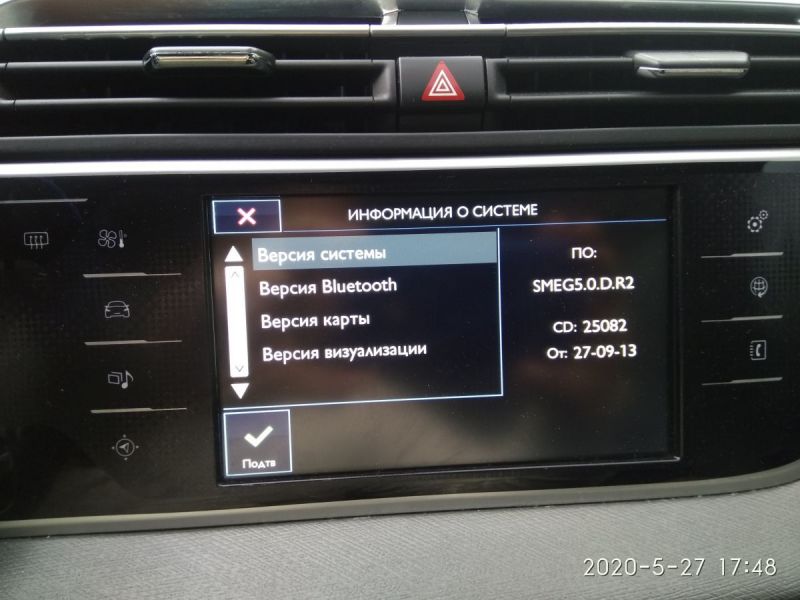

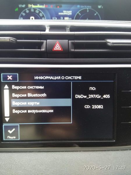

Vlsd Опубликовано 8 апреля, 2021 Поделиться Опубликовано 8 апреля, 2021 Всем привет. Купил Citroën C4 grand Picasso 2016 165 л.с GPS не получается включить ,как видно на снимке у меня вообще нет карт. Вопрос, если я скачаю обновления и карты залью на обычную флэшку я смогу прошить? Ссылка на комментарий
frog2050 Опубликовано 9 апреля, 2021 Поделиться Опубликовано 9 апреля, 2021 5 часов назад, Vlsd сказал: Вопрос, если я скачаю обновления и карты залью на обычную флэшку я смогу прошить? А что, кроме прошивки, хочется получить? GPS антенна от прошивки - не вырастит. Есть Lexia/DiagBox 7.83, могу помочь в выходные, район Бутово. — Хочу, чтобы у меня была роскошная шуба, в которой я бы могла ходить и летом и зимой! – воскликнула женщина. И превратилась в лисицу! Точнее нужно формулировать свои желания Ссылка на комментарий
Vlsd Опубликовано 9 апреля, 2021 Поделиться Опубликовано 9 апреля, 2021 @frog2050 на счёт антенны не знаю, где она обычно расположена? Ссылка на комментарий
frog2050 Опубликовано 9 апреля, 2021 Поделиться Опубликовано 9 апреля, 2021 Если хотите карты - меняйте сам блок и антенну на крыше. Либо докупайте видеоинтерфейс и к нему нужную функцию. Либо как многие делаю - ставьте китайскую магнитолу и мучайтесь с ней. Есть Lexia/DiagBox 7.83, могу помочь в выходные, район Бутово. — Хочу, чтобы у меня была роскошная шуба, в которой я бы могла ходить и летом и зимой! – воскликнула женщина. И превратилась в лисицу! Точнее нужно формулировать свои желания Ссылка на комментарий
CitroenNN Опубликовано 11 апреля, 2021 Поделиться Опубликовано 11 апреля, 2021 В 09.04.2021 в 01:53, Vlsd сказал: Всем привет. Купил Citroën C4 grand Picasso 2016 165 л.с GPS не получается включить ,как видно на снимке у меня вообще нет карт. Вопрос, если я скачаю обновления и карты залью на обычную флэшку я смогу прошить? То, что на первой фотке это мультиконнект, у меня такое есть, но это не связано с картами напрямую. Интересно, а что у вас открывается при нажатии на кнопку "Навигация"? Ссылка на комментарий
Vlsd Опубликовано 11 апреля, 2021 Поделиться Опубликовано 11 апреля, 2021 @CitroenNN вот это и открывается Ссылка на комментарий
CitroenNN Опубликовано 11 апреля, 2021 Поделиться Опубликовано 11 апреля, 2021 @Vlsd хм... Ну, тогда, действительно, видать нет карт. Я не спец по прошивкам. Наверное, детали можно посмотреть по VIN (наличие), также GPS-приемник если есть потенциально, может его "следы" можно увидеть в настройках часов - там есть тумблер время от GPS принимать. Надеюсь кто-нибудь с форума поможет. Удачи. Или у прошлого владельца спросить, или в дилерском центре :) Ссылка на комментарий
frog2050 Опубликовано 12 апреля, 2021 Поделиться Опубликовано 12 апреля, 2021 Да нету у него карт. Когда есть карты, там 4 пункта в версиях. SMEG выпускался как с картами, так и без карт, как обычная система радио, только с больший экраном. Китайцы научились делать внешние блоки с навигацией, их можно и сейчас купить на али. Ценник только конский и андроид устаревший, чаще всего 4.1, а ещё с WinCE продавали дешевле. У меня есть Б/У с андроидом. Если нужно, стучись в личку. Есть новый блок, но дорого. https://www.drive2.ru/market/offers/568659 Есть Lexia/DiagBox 7.83, могу помочь в выходные, район Бутово. — Хочу, чтобы у меня была роскошная шуба, в которой я бы могла ходить и летом и зимой! – воскликнула женщина. И превратилась в лисицу! Точнее нужно формулировать свои желания Ссылка на комментарий
