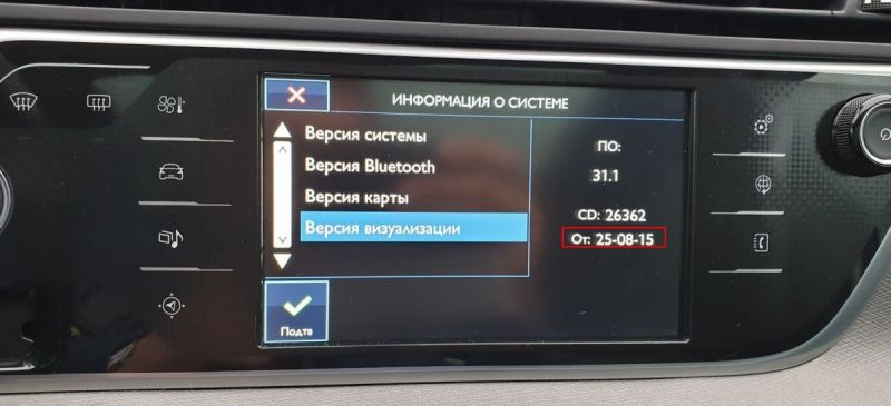

vic888 Опубликовано 23 июля, 2019 Поделиться Опубликовано 23 июля, 2019 Форумчане, всем привет. С помощью этой ветки самостоятельно обновился до версии 5.43.A.R2 на С4 Гранд Пикассо 2016. Всё заняло меньше получаса. Обновлялся с версии 5.4.A.R3. Разницы не прочувствовал. В процессе обновления тоже выдавало сообщение об ошибке системы автоматической парковки. Из нюансов неописанных в этой ветке: у меня нет правого USB разъёма. В смысле он один. Находится справа ? Теперь пытаюсь обновить карты. И что такое версия визуализации? Судя по дате её тоже не мешало бы обновить. Подскажите, пож., как это сделать? Или дайте ссылку где описано как это делается. Ссылка на комментарий
frog2050 Опубликовано 23 июля, 2019 Поделиться Опубликовано 23 июля, 2019 Насколько я знаю, визуализация - это внешний вид, то на что смотрите. Соответственно во внешнем виде нет нужды чего либо менять, именно поэтому и нет обновлений для внешнего вида. Всё это лично моё мнение по данному вопросу. Есть Lexia/DiagBox 7.83, могу помочь в выходные, район Бутово. — Хочу, чтобы у меня была роскошная шуба, в которой я бы могла ходить и летом и зимой! – воскликнула женщина. И превратилась в лисицу! Точнее нужно формулировать свои желания Ссылка на комментарий
vic888 Опубликовано 23 июля, 2019 Поделиться Опубликовано 23 июля, 2019 Спойлер frog2050, а карта это не внешний вид? ? Ссылка на комментарий
LDS Опубликовано 23 июля, 2019 Поделиться Опубликовано 23 июля, 2019 @vic888 нет карты отдельно оболочка отдельно All we are saying is give peace a chance Ссылка на комментарий
frog2050 Опубликовано 24 июля, 2019 Поделиться Опубликовано 24 июля, 2019 20 часов назад, vic888 сказал: а карта это не внешний вид? ? Есть точно такие же магнитолы, только без навигации. И там всёравно есть визуализация. Есть Lexia/DiagBox 7.83, могу помочь в выходные, район Бутово. — Хочу, чтобы у меня была роскошная шуба, в которой я бы могла ходить и летом и зимой! – воскликнула женщина. И превратилась в лисицу! Точнее нужно формулировать свои желания Ссылка на комментарий
