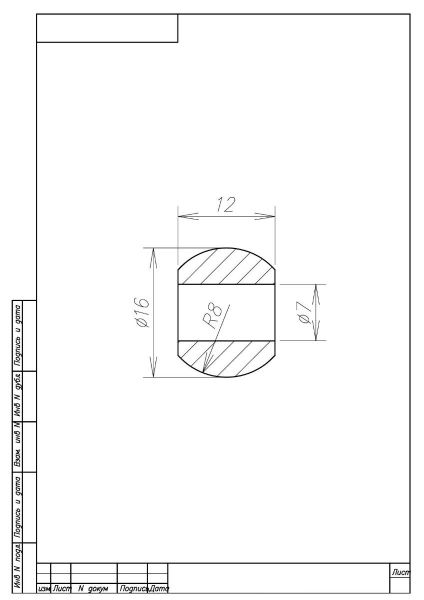

D-S Опубликовано 10 апреля, 2021 Поделиться Опубликовано 10 апреля, 2021 В 30.10.2018 в 11:00, Archer сказал: Олегович, может стоит выложить инфу по размерам(шарик и пружинка) в шапку или техничку? "Выточил" из текстолита на дрели за пару часов (реально, без тряхомудий, минут 15 бы) Пружина нах... не нужна, коробка сама "ставит" рычаг как надо. jawa888 1 Ссылка на комментарий
