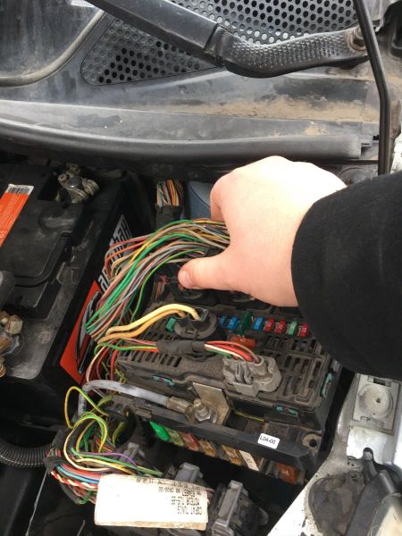

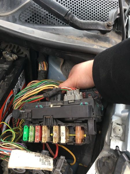

Алексей_К Опубликовано 2 ноября, 2021 Поделиться Опубликовано 2 ноября, 2021 Помогла чистка контактов предохранителя на 70А. Находятся они с торцевой части блока предохранителей. Нужно отщелкнуть блок предохранителей и потянуть вверх. Бес 1 Ссылка на комментарий
