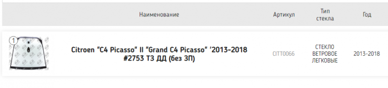

Southdot Опубликовано 13 февраля, 2021 Поделиться Опубликовано 13 февраля, 2021 @Б.Е.А. Ну это либо КМК либо Lemson то и то одни и те же яйца с разного профиля, делаются в Бору, https://emex.ru/products/CITT0012/KMK Glass/15522 Ссылка на комментарий
Б.Е.А. Опубликовано 14 февраля, 2021 Поделиться Опубликовано 14 февраля, 2021 странно, там написано на пикассо 1 Бык 1 Lexia & Diagbox в Воронеже на Drive2 Ссылка на комментарий
Southdot Опубликовано 14 февраля, 2021 Поделиться Опубликовано 14 февраля, 2021 @Б.Е.А. А нужно на 2ой? тогда воть . Б.Е.А. и aktm 2 Ссылка на комментарий
