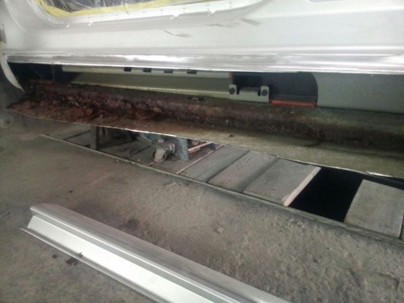

Непабло Опубликовано 23 мая, 2016 Автор Поделиться Опубликовано 23 мая, 2016 (изменено) Продолжение эпопеи: пару недель назад я, как последняя блондинка, проехался всем правым порогом по углу бетонного крыльца. Сам от себя такого не ожидал на старости лет - но и на старуху бывает проруха. Вчера собрался, наконец, поехать в ремонт. На кузовном сервисе машину приняли, назвали цену 8500 за ремонт порога с окраской и 2 дня срока. Оставил я ее там, доехал до дома, переоделся - звонок: машину загнали на стапель, все рассмотрели - порог гнилой в труху, ремонтировать там нечего, надо менять. Приехал обратно на сервис, рассмотрел все толком - действительно, металла практически нет, все держалось на одной краске. Теперь самое приятное: один порог на нашу ласточку стоит от 35 до 80 тысяч! Рублей! Не иначе, из чистого золота сделан. Только оригинал, аналогов обнаружить не удалось. Порог с разборки стоит в районе 15-20 тысяч, и тоже хорошо поискать надо, да и неизвестно, что там с состоянием. Поиски в интернете по оригинальному номеру дали один интересный результат: нашелся в одном из магазинчиков Питера новый оригинальный порог всего за 5 тысяч, но с отпиленной передней частью. Т.е. осталась задняя арка, порог от задней арки до средней стойки, средняя стойка и примерно 2/3 порога от средней стойки до передней арки. Прикинул его к машине, созвонился с кузовщиком и решил брать - вроде передняя часть родного порога еще не совсем сгнившая, должно получиться привариться к ней. Если не получится - то ли вваривать кусок железки см на 20, то ли отрезать кусок родного порога от самой задней части, где он, вроде, живой, и вварить его на недостающее место. Цена за работу с покраской объявлена в 14 тыр, машину теперь поставлю только в следующее воскресенье, а там посмотрим, что из всего этого получится. Вот такое это недешевое удовольствие - поменять порог на Пикассе. Изменено 23 мая, 2016 пользователем Непабло maus75 1 Ссылка на комментарий

Непабло Опубликовано 4 июня, 2016 Автор Поделиться Опубликовано 4 июня, 2016 Забрал машину, поменяли мне порог. В итоге обошелся сам порог (без передней части, на фото выше) 5 тыр, работа, включая покраску - 14 тыр, и это практически самое дешевое предложение в городе. По опросу десятка сервисов, цены на работу колеблются от 15 до 28 тыр, и это не офдилер. Овальные отверстия внизу порога не закрыли - объяснили, что там стояли металлические заглушки, сгнившие вместе с порогом. В оригинальном каталоге, как ни странно, я этих заглушек не обнаружил - может, проглядел. Недолгая экскурсия по яндекс.картинкам нашла отечественную замену - овальные заглушки днища от ГАЗ-24, которые и были сегодня приобретены по цене 30 рублей за штуку и встали в отверстия порога как родные - с точностью до миллиметра. Может, кому пригодится информация. Ссылка на комментарий

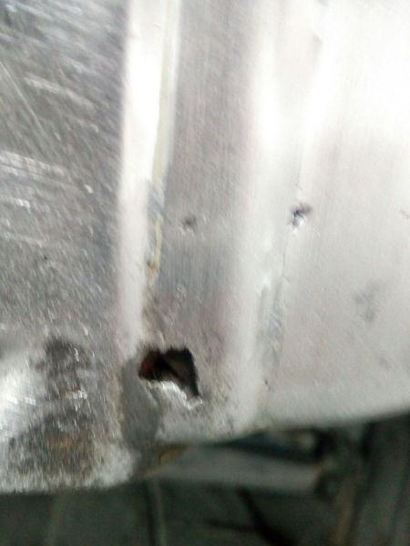

Popesych Опубликовано 8 июня, 2020 Поделиться Опубликовано 8 июня, 2020 И меня постигла сия участь Сгнили изнутри. Хотел просто поровнять и покрасить а тут дыры Бес, Evil198Rus и Алексей Зима 1 2 Баляць мае крылы Ссылка на комментарий
Evil198Rus Опубликовано 8 июня, 2020 Поделиться Опубликовано 8 июня, 2020 Я бы ещё советовал заглянуть под днище, сзади. А именно, в места между лонжеронами и нишей 3 ряда... Ссылка на комментарий
Алексей Зима Опубликовано 9 июня, 2020 Поделиться Опубликовано 9 июня, 2020 16 часов назад, Popesych сказал: И меня постигла сия участь Сгнили изнутри. Хотел просто поровнять и покрасить а тут дыры Popesych, пробег, возраст...? -------------------------------------------------------------------------------------------- Жизнь-это очередь за смертью! Не лезь без очереди...! DiagBox 7.06, Win7 Макс, х64 Ссылка на комментарий
Popesych Опубликовано 9 июня, 2020 Поделиться Опубликовано 9 июня, 2020 2007 года. Пробег по одометру 200 тыс 14 часов назад, Evil198Rus сказал: А именно, в места между лонжеронами и нишей 3 ряда... У меня коротыш Алексей Зима, Олегович и Evil198Rus 3 Баляць мае крылы Ссылка на комментарий
