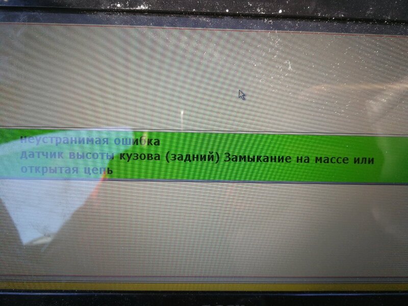

tarakan67 Опубликовано 1 августа, 2016 Поделиться Опубликовано 1 августа, 2016 задний корректор высоты накрылся??? Скорее на "последнем издыхании", когда накроется, ошибка не исчезнет. Ссылка на комментарий
exten Опубликовано 1 августа, 2016 Поделиться Опубликовано 1 августа, 2016 @tarakan67, А может быть такое, что контакт плохой или замыкание какое??? Машина просто 4 года живёт на улице! Может контакты почистить. И если отключать разъём от датчика при этом клемму скидывать надо с аккумулятора??? После замены датчика его как-то надо прописывать или мозг сам его определит и настроит??? Просто читал, что после замены датчика ошибка не уходила, тогда куда вести раскопки (это я так на будущее, если что, вопросы задаю)! Citroen C5-I 2.2HDi, 2002г. Exclusive Ссылка на комментарий

exten Опубликовано 2 августа, 2016 Поделиться Опубликовано 2 августа, 2016 @ZIGGY, Нашёл Лексию в своём городе, оказалась неустранимая ошибка, но почему-то, переднего датчика высоты???!!!! Citroen C5-I 2.2HDi, 2002г. Exclusive Ссылка на комментарий
oldvin Опубликовано 2 августа, 2016 Поделиться Опубликовано 2 августа, 2016 Нашёл Лексию в своём городе, оказалась неустранимая ошибка, но почему-то, переднего датчика высоты???!!!!Сбрось Лексией ошибку,датчики поменяй местами и покатайся до появления ошибки.Это будет контрольная проверка....При замене на новый датчик ничего прописывать не нужно. Ссылка на комментарий
exten Опубликовано 2 августа, 2016 Поделиться Опубликовано 2 августа, 2016 @oldvin, Уже не сбрасывается! Сейчас будем проводку и сам датчик смотреть на глюки по простому по электрически)))) А так заказал новый за 2700!!! Citroen C5-I 2.2HDi, 2002г. Exclusive Ссылка на комментарий

exten Опубликовано 5 августа, 2016 Поделиться Опубликовано 5 августа, 2016 Ну очень интересно: машина ночь постояла, подвеска работает, проезжаю пару километров и первая серьёзная кочка - serious suspension fault! Citroen C5-I 2.2HDi, 2002г. Exclusive Ссылка на комментарий
ypor Опубликовано 5 августа, 2016 Автор Поделиться Опубликовано 5 августа, 2016 Уважаемый, exten. Датчик умирает. Через пару недель он умрет совсем и машинка постепенно ляжет на брюхо. Будите собирать все кочки, срежете все заклепки крепления защиты и порогов (в лучшем случае). Меняйте датчик. Регулировка высоты можете произвести и сами. Заезжаете на яму, включаете двигатель, отворачиваете болт крепления датчика к балке и легонько по доле градусов начинаете вращать хомут относительно балки по часовой или против часовой. Машинка (зад или перед) в зависимости от того какой датчик регулирует будет или подниматься или опускаться. Только без резких движений. После поворотика ждете 3-5 сек. - только тогда машинка отреагирует. Так и регулируйте. Я Вам расписал краткое руководство к действию. В нормальном положении клиренс от пола до порога примерно 17 см. Все это подробно описано в интернете (в прилагаемом файле), но там все заумно. Если реакции на поворот датчика нет или она неадекватная, то этот датчик и меняйте. С уважением. Удачи. инструкция по регулировке подвески.pdf Ссылка на комментарий

exten Опубликовано 7 августа, 2016 Поделиться Опубликовано 7 августа, 2016 @exten, Заменил датчик и всё заработало!!!))) УРА!!! Осталось только клиренс подправить впереди! Всем спасибо за помощь и поддержку!!! Citroen C5-I 2.2HDi, 2002г. Exclusive Ссылка на комментарий
