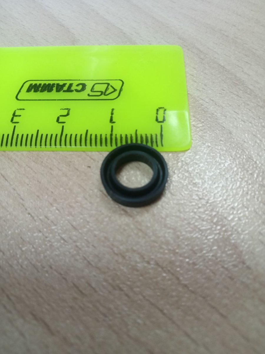

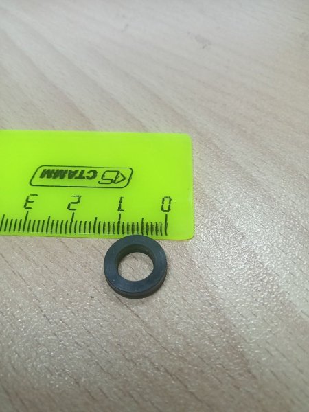

Лы́хны Опубликовано 22 июля, 2025 Поделиться Опубликовано 22 июля, 2025 @Hunter82 Возможно я ошибся, там стоит резиновое кольцо лежащее справа Ссылка на комментарий
SerZh_bonik Опубликовано 24 июля, 2025 Поделиться Опубликовано 24 июля, 2025 В 22.07.2025 в 19:32, Hunter82 сказал: Нет, он запрессовывается снаружи на суппорте. Со стороны шлицевой части поворотного штока ручника. Вы запрессовывали? Возможно у Вас другой тип суппорта. У меня при разборки там ничего не было запрессовано. Да и ничего туда не запрессуешь, там щель между штоком и корпусом доли миллиметра. К тому же внутренний диаметр этого кольца почти в два раза меньше диаметра штока, не налезет. И сечение у кольца П-образное, как сальник он вряд ли может использоваться. Снаружи на шток ставится конусообразный пыльник (на фото он справа). Скорее всего его можно использовать как пыльник. Но где? Ссылка на комментарий
Лы́хны Опубликовано 24 июля, 2025 Поделиться Опубликовано 24 июля, 2025 @SerZh_bonik А что за ремкомплект был вами использован? Ссылка на комментарий

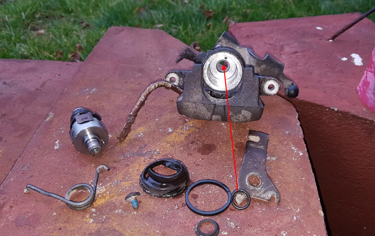

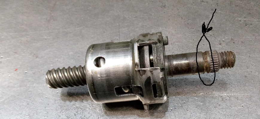

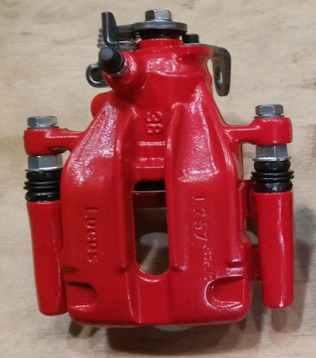

Hunter82 Опубликовано 24 июля, 2025 Поделиться Опубликовано 24 июля, 2025 6 часов назад, SerZh_bonik сказал: Возможно у Вас другой тип суппорта. У меня Лукас. Вот сюда, в этот паз заходит внутренняя обойма сальника, который запрессовывается в корпус суппорта для предотвращения попадания воды на вал механизма ручного тормоза с самоподводом. В Лукасе он ставится со стороны шлицов, на которые потом насаживается лапка с проушиной для троса ручника Ссылка на комментарий
SerZh_bonik Опубликовано 24 июля, 2025 Поделиться Опубликовано 24 июля, 2025 В 22.07.2025 в 15:15, SerZh_bonik сказал: Использовал ремкомплект BC-0137 фирмы LYNXauto. Всё подошло идеально. Вот такой ремкомплект, по VIN искал. 28 минут назад, Hunter82 сказал: У меня Лукас. Тогда понятно. И наверное другой тип ремкомплекта. У меня BOSH. Поэтому у меня на штоке нет никаких проточек. Но, всё равно эта резинка никак не может быть сальником. Поверьте. Ссылка на комментарий
Лы́хны Опубликовано 24 июля, 2025 Поделиться Опубликовано 24 июля, 2025 @SerZh_bonik Есть вероятность, что к нам она просто не ставится, данный ремкомплект как и все похожие идут как на ситроен так и на тойоту авенсис, может там где стоит. К примеру Ссылка на комментарий
SerZh_bonik Опубликовано 24 июля, 2025 Поделиться Опубликовано 24 июля, 2025 1 минуту назад, Лы́хны сказал: @SerZh_bonik Есть вероятность, что к нам она просто не ставится, данный ремкомплект как и все похожие идут как на ситроен так и на тойоту авенсис может там где стоит. Тоже была такая мысль. И поскольку никто эту резинку на BOSH не ставил, можно спать спокойно. 😁 Ссылка на комментарий
Лы́хны Опубликовано 24 июля, 2025 Поделиться Опубликовано 24 июля, 2025 @SerZh_bonik Выше ответил Ссылка на комментарий

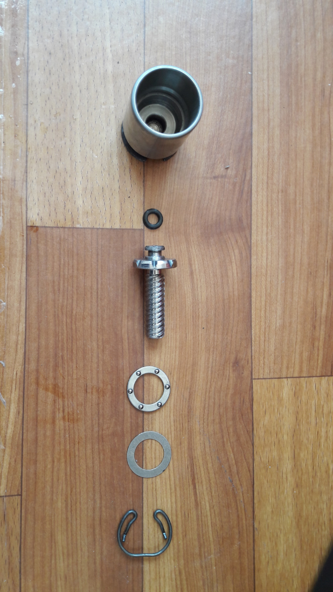

SerZh_bonik Опубликовано 24 июля, 2025 Поделиться Опубликовано 24 июля, 2025 22 минуты назад, Лы́хны сказал: @SerZh_bonik Есть вероятность, что к нам она просто не ставится, данный ремкомплект как и все похожие идут как на ситроен так и на тойоту авенсис, может там где стоит. К примеру Интересно. Я поршень так не стал разбирать. А что этот сальник там делает? Там же глухое отверстие. Ссылка на комментарий
Лы́хны Опубликовано 24 июля, 2025 Поделиться Опубликовано 24 июля, 2025 @SerZh_bonik может это не сальник а сайлентблок(на кой, не знаю) Ссылка на комментарий
Лы́хны Опубликовано 24 июля, 2025 Поделиться Опубликовано 24 июля, 2025 1 час назад, SerZh_bonik сказал: Интересно. Я поршень так не стал разбирать. У нас другое решение, на поршне гайка а винт на исполнительном механизме у Тойоты по все видимости по другому наоборот . Ссылка на комментарий

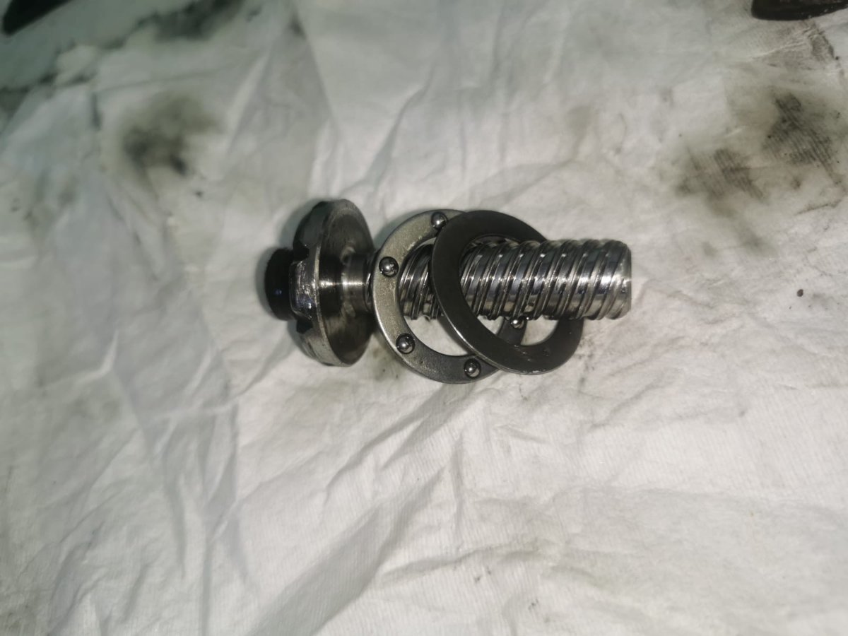

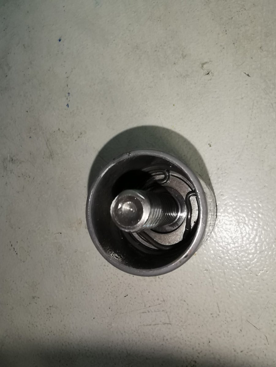

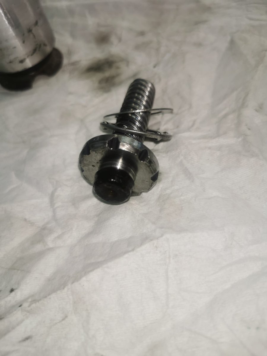

SerZh_bonik Опубликовано 25 июля, 2025 Поделиться Опубликовано 25 июля, 2025 13 часов назад, Лы́хны сказал: У нас другое решение, на поршне гайка а винт на исполнительном механизме у Тойоты по все видимости по другому наоборот . Не знаю как у Вас, а у меня на BOSH в поршне шток с внешней червячной резьбой (как на Вашем фото), а у механизма цилиндр с внутренней резьбой куда вкручивается шток поршня. Я поршень не стал разбирать, хотя и видел такую же скобу внутри. Я удивлён конструкцией поршня. Судя по наличию шарикового подшипника и сальника, шток может вращаться внутри поршня? Но это противоречит принципу работы механизма нашего суппорта. У нас ни шток поршня ни сам поршень не должны вращаться при срабатывания стояночного тормоза. Для этого и делаются штифты на колодках. Тогда зачем в поршне подшипник? PS. Кстати заметил, когда вкручиваешь поршень в цилиндр, он бывает перестаёт перемещаться, но продолжает туго вращаться. Похоже что вот тут и вращается подшипник. Нужно 1-2 раза дёрнуть рычагом стояночного тормоза, и поршень начинает идти "как по маслу" и шток поршня вкручивается в цилиндр механизма. В общем сложная штука этот механизм суппорта. 😁 Ссылка на комментарий

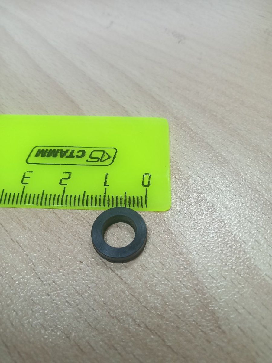

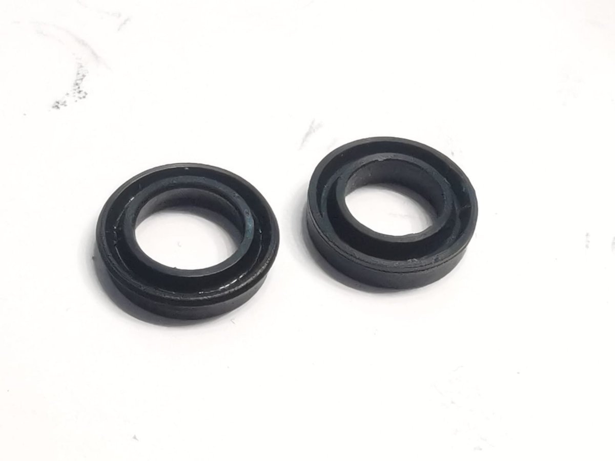

SerZh_bonik Опубликовано 25 июля, 2025 Поделиться Опубликовано 25 июля, 2025 Вот фото этой загадочной резинки. Она прямоугольной П-образной формы. Ссылка на комментарий
Лы́хны Опубликовано 25 июля, 2025 Поделиться Опубликовано 25 июля, 2025 @SerZh_bonik Блин самому интересно стало, на днях раскидаю свой старый суппорт(сам перешел на TRW). И ремки гляну что осталось с боша. Ссылка на комментарий
Лы́хны Опубликовано 28 июля, 2025 Поделиться Опубликовано 28 июля, 2025 В 25.07.2025 в 14:46, Лы́хны сказал: @SerZh_bonik Блин самому интересно стало, на днях раскидаю свой старый суппорт(сам перешел на TRW). И ремки гляну что осталось с боша. @SerZh_bonik Итак фото поршня и этой манжеты, на этом можно поставить точку Спойлер Та что стояла на поршне и новая из набора. Интересно ее кто нибудь менял когда нибудь, я за три раза ремонта суппортов ни разу. SerZh_bonik 1 Ссылка на комментарий
SerZh_bonik Опубликовано 28 июля, 2025 Поделиться Опубликовано 28 июля, 2025 Спасибо за информацию. Значит пока не буду выбрасывать эту резинку.😁 Так я и не понял, что она там делает в глухом отверстии? Ссылка на комментарий
