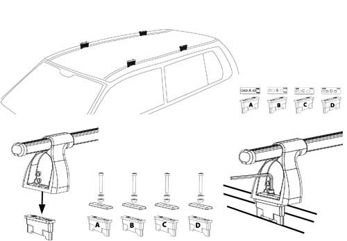

Brocant.RU Опубликовано 17 июля, 2015 Автор Поделиться Опубликовано 17 июля, 2015 Благодарю за ответы. Все вроде более-менее понятно. Покажу картинку крепления багажника , взята из коммерч.предложений в интернете. Как я понимаю, такой вариант подходит к моему случаю (?) Ссылка на комментарий
BratAntonio Опубликовано 17 июля, 2015 Поделиться Опубликовано 17 июля, 2015 Картинка уж больно схематична, но как то так! Только учтите ещё, что у вас крышки открываются наружу, в отличии от того же С4 у которого они откидываются в сторону крыши. В оригинальных решениях предусмотрены места под них, как с этим обстоит у всякого разного - никому не ведомо Как много прощается человеку, когда он - она! Ссылка на комментарий
