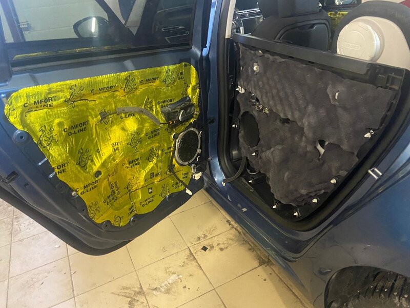

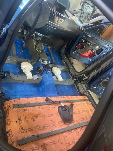

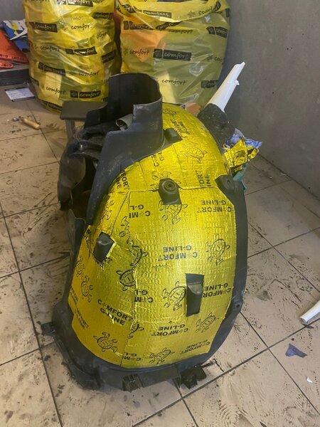

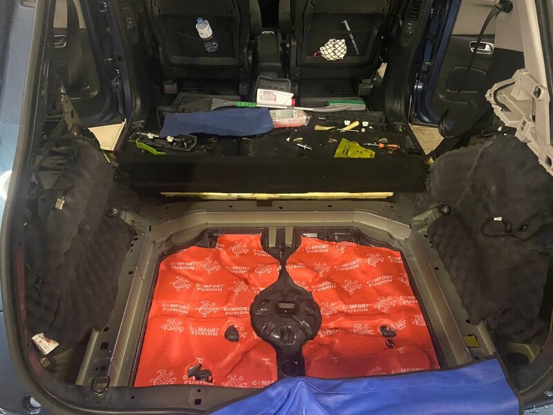

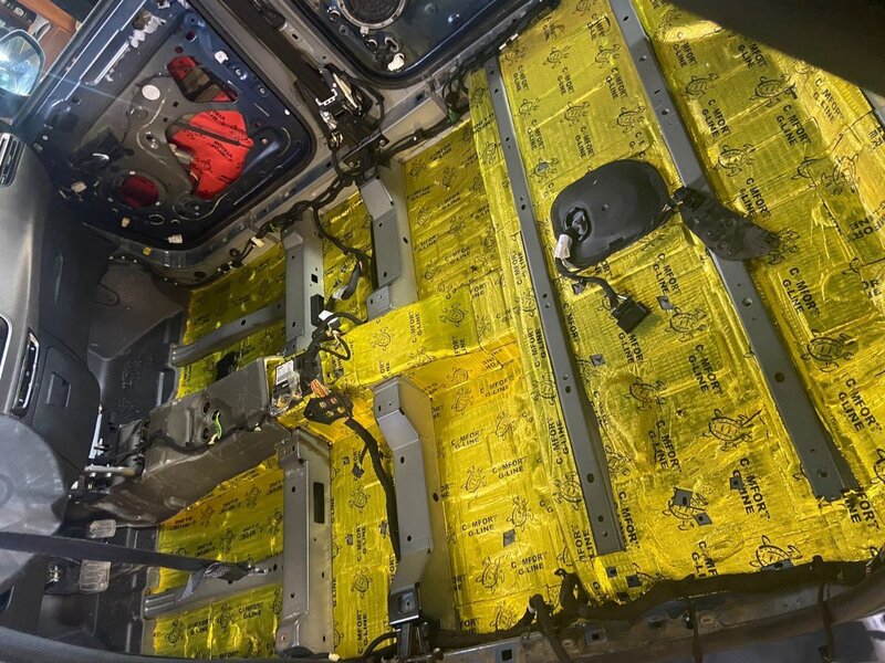

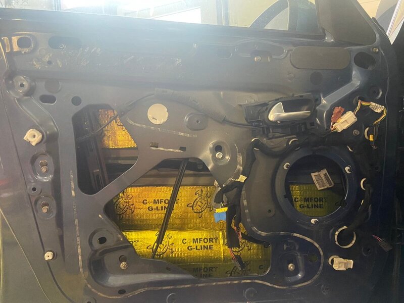

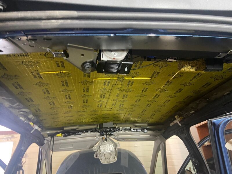

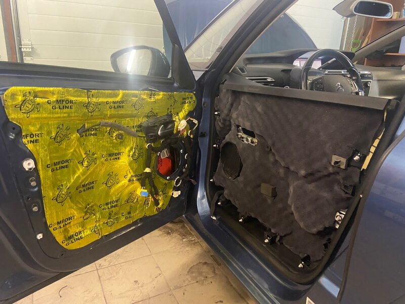

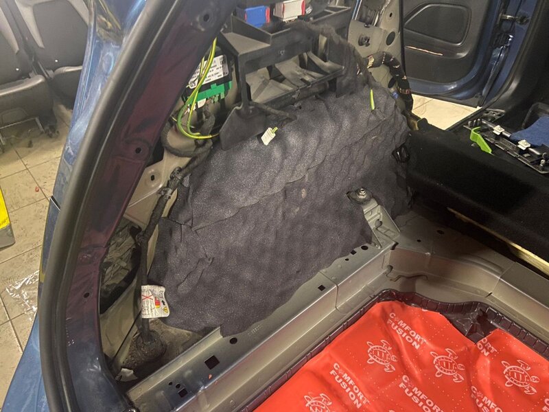

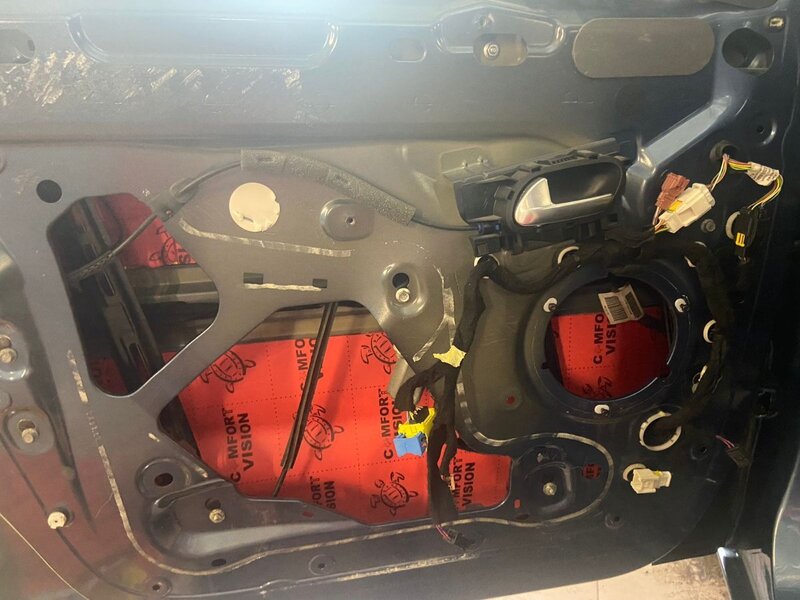

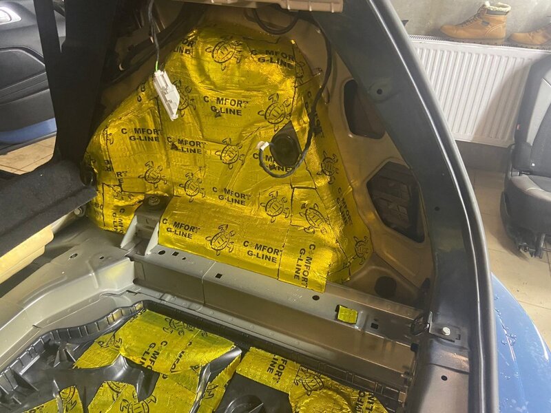

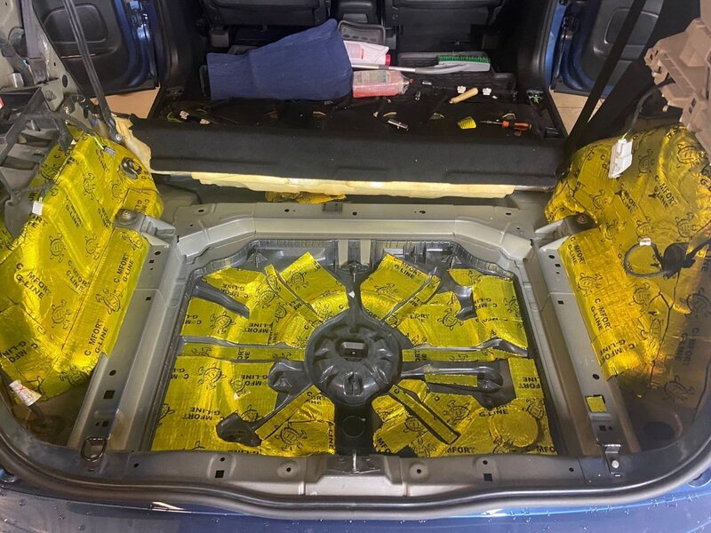

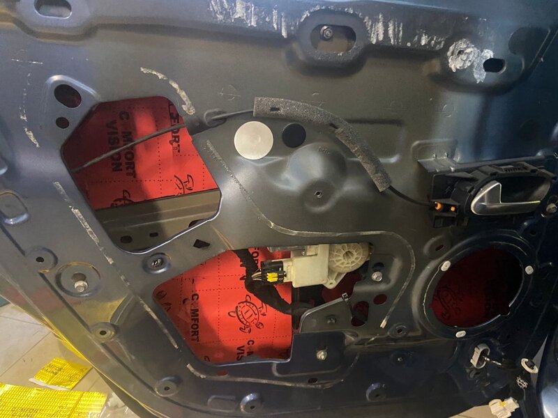

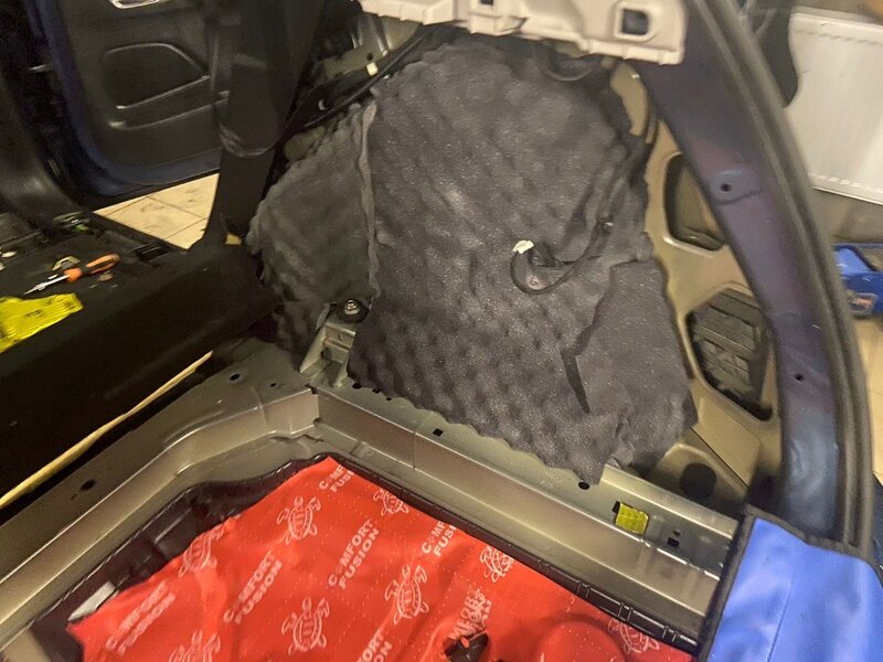

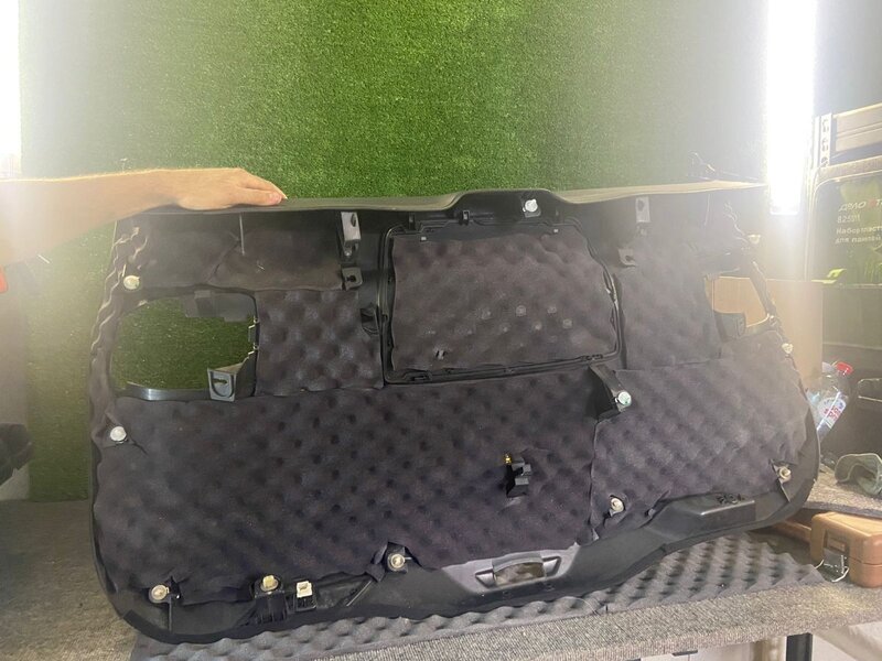

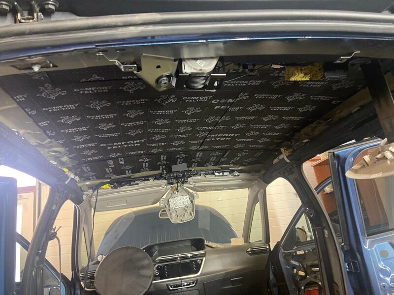

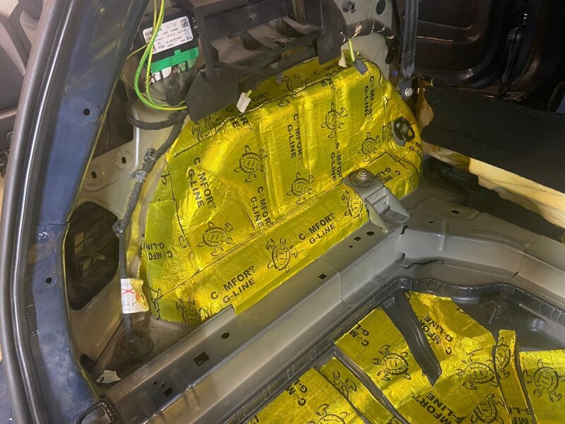

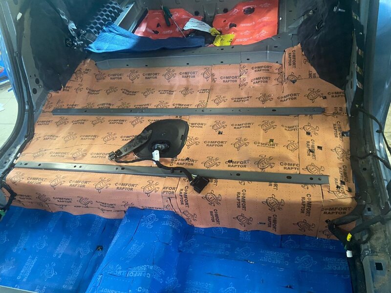

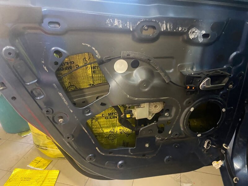

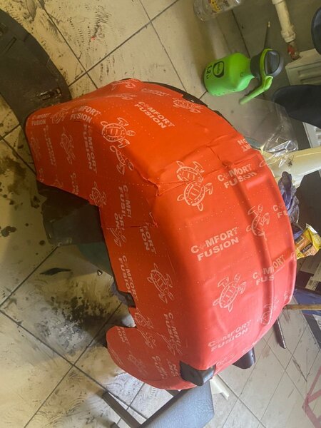

С4 пикассо 2014. Недавно тоже делал шумку, комплексе плюс арки, у ребят, занимающихся только ей (34к и арки 12к) Сделан потолок, полы, арки изнутри, двери, багажник, и подкрылки. В целом скажу что эффект есть, самый лучший результат это шум дороги, он уменьшился в разы, тем более сейчас шипованая резина. А в целом ожидал лучшего эффекта, поэтому делаю выаод что штатная шумка весьма хороша, по сравнению с другими авто. Спешу согласиться с предыдущим постом, что двигатель теперь на фоне отсутствия шума от дороги, слышно намного лучше, планирую сделать теперь изоляцию моторного отсека (18к). В дальнейшем буду с менять штатную акустику, захрипели уже в дверях
