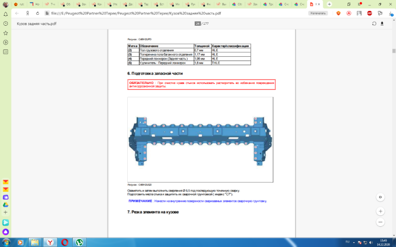

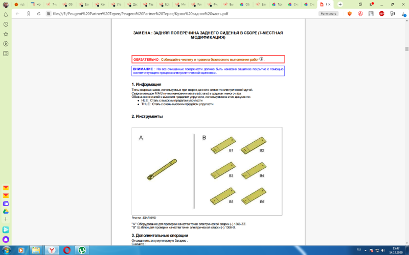

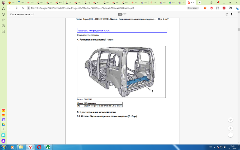

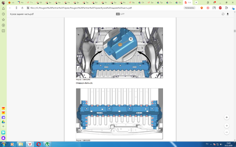

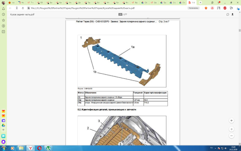

k309 Опубликовано 3 июля, 2015 Поделиться Опубликовано 3 июля, 2015 Пол багажника другой конфигурации, там приварена байда, к которой крепятся сидушки. Они получаются чуть выше, чем сиденья второго ряда. Вместо багажной полки, там шторка, которая при 7- местном использовании убирается в специальную нишу. А в ПТСе количество мест не пишут. ( в России). Бес 1 Ссылка на комментарий
