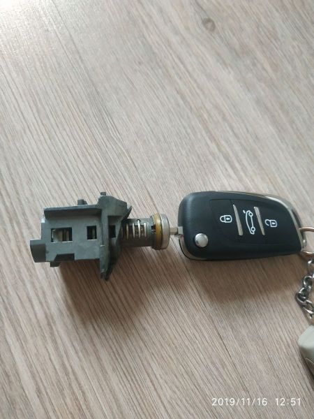

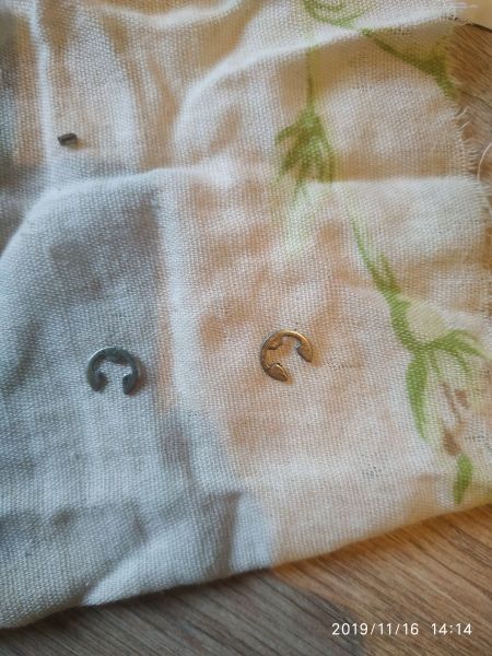

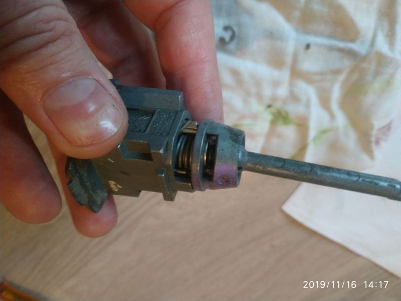

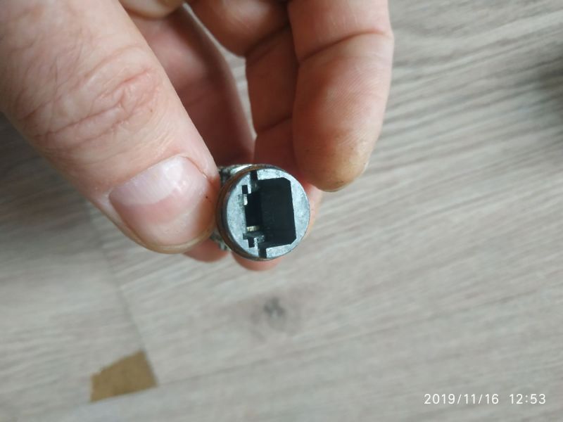

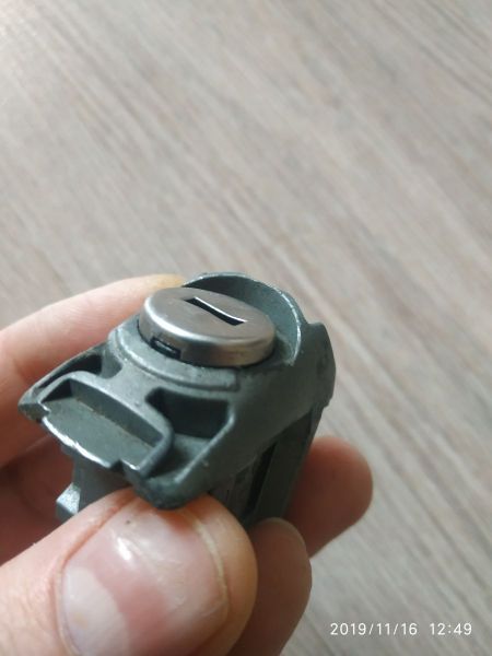

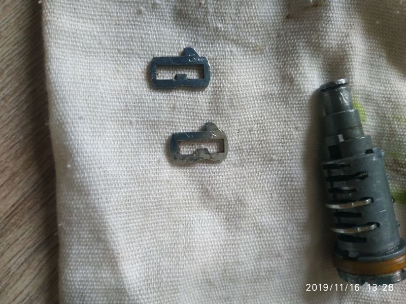

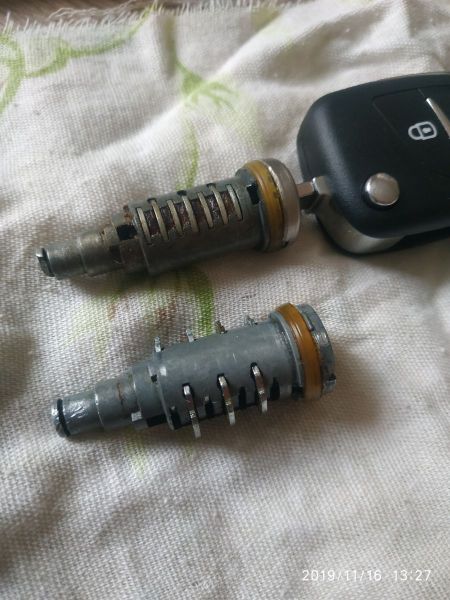

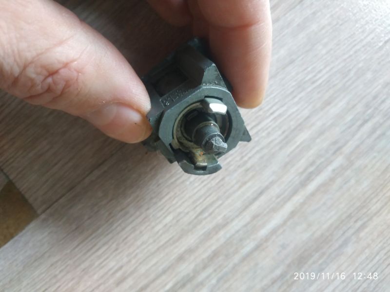

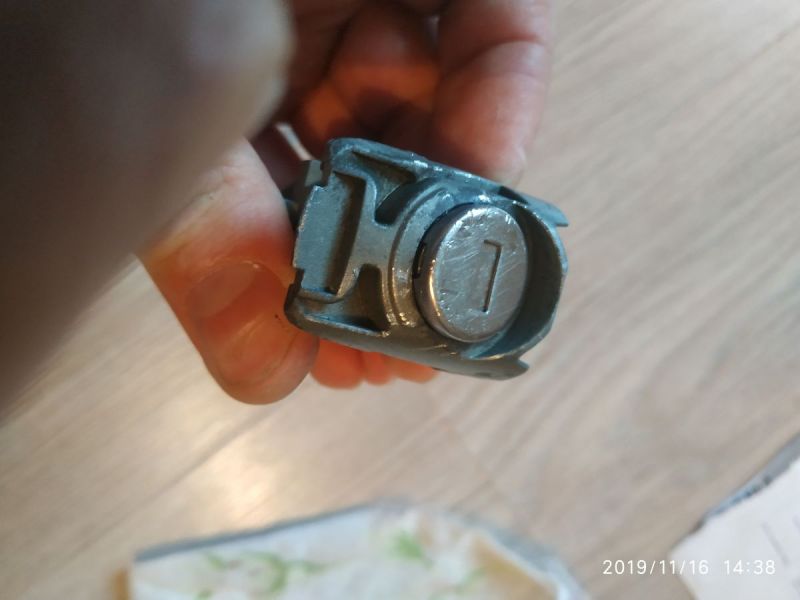

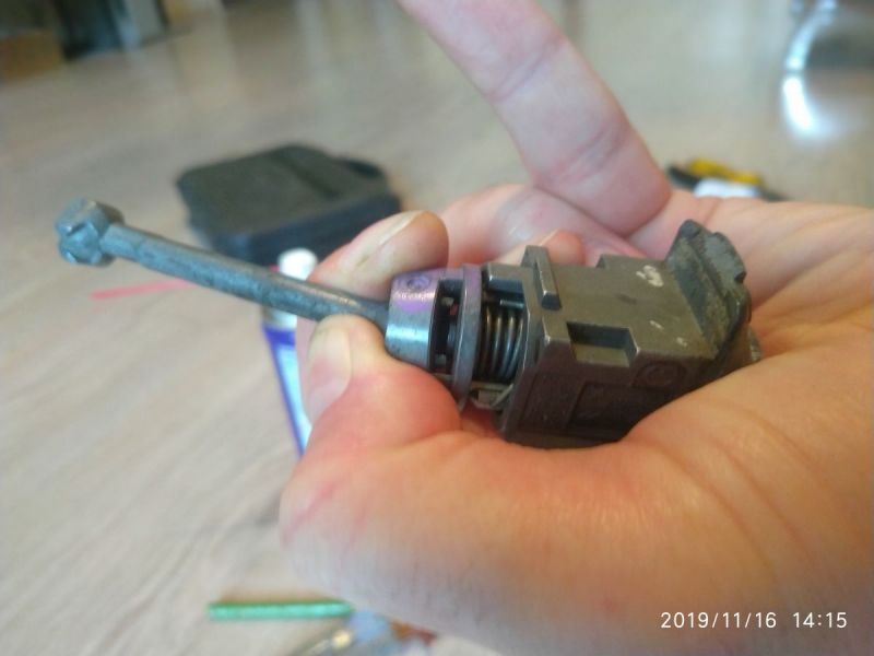

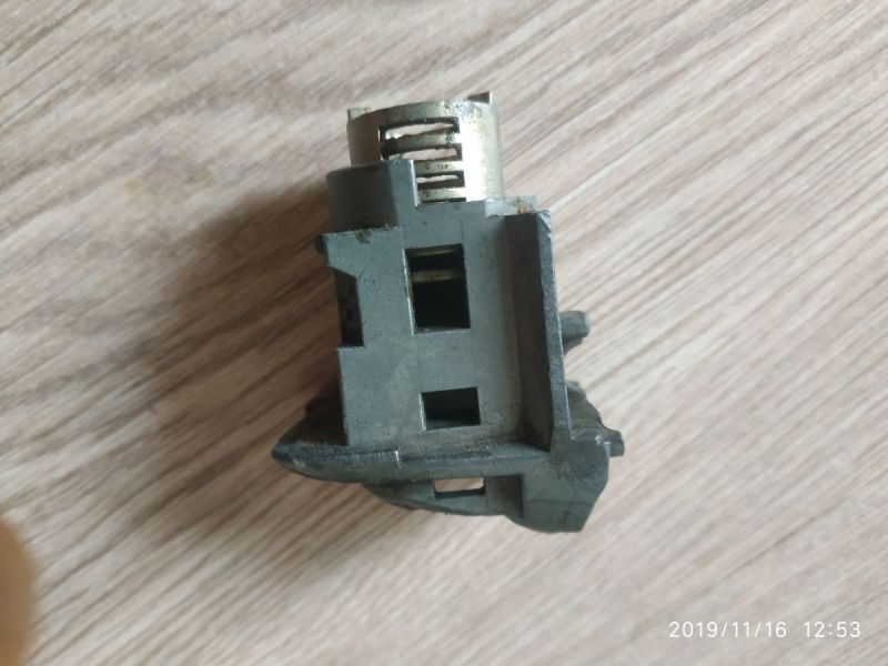

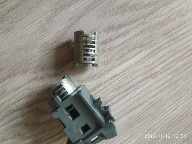

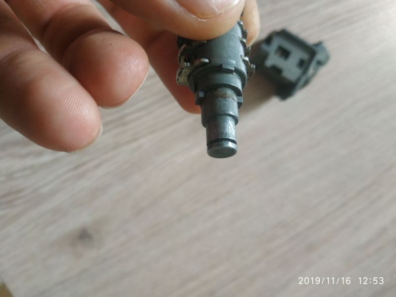

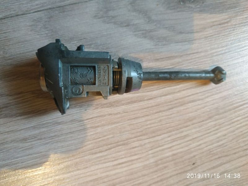

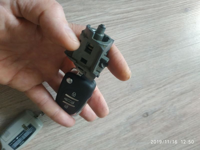

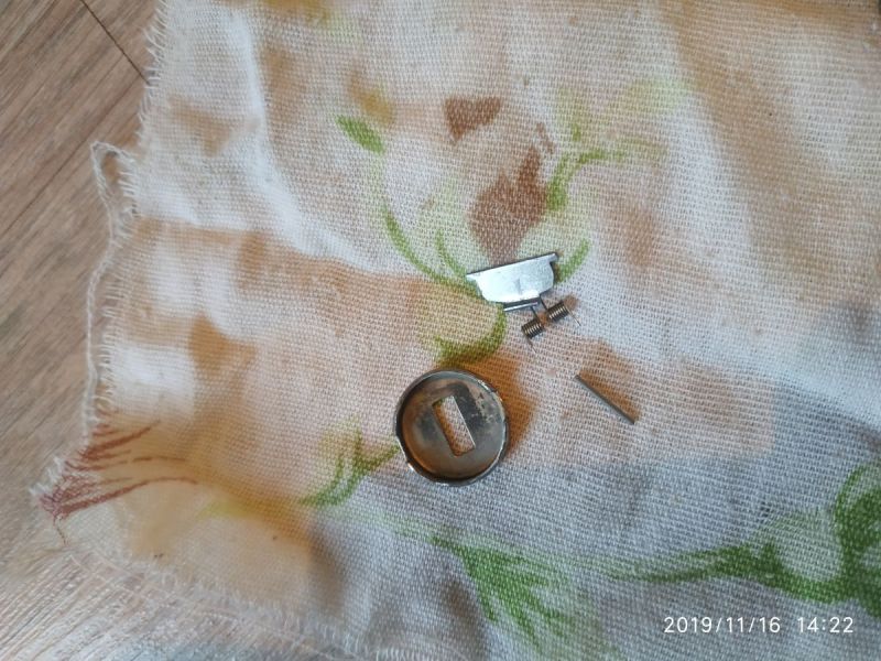

алш Опубликовано 16 ноября, 2019 Поделиться Опубликовано 16 ноября, 2019 Разобрал личинку замка и восстановил. Но этого оказалось мало ? Процесс: Весь замок в сборе, уже восстановленый. Разбирается: удалением стопорной шайбы Она находится здесь Получается вот так На фото видны обломанные краешком за которые цепляется стопорная шайба. Это целый вариант. После вставляе ключ в замок и вытаскиваем личинку Вытащив личинку, там остаётся втулка, она вытаскивается. потом перебирание секрет замка из своего в донора. это сам секрет, они под номерами. Их отдельно можно купить на Али. Если с ними проблемы. Мне достался донор без ключа. Поэтому пришлось попариться с разборкой донора. Для начала я снял эту блестящую крышечку Она завальцована и снимаем ее отвёрткой. Подцепляет и открываем как пробку на пивной бутылке, только аккуратно по кругу, чтоб не помять. Под ней есть язычок закрывашки ключевого отверстия Разбирал я это для того чтоб удобнее было добраться до секрета замка донора. Путем нехитрых двухчасовых манипуляций с замком, бумажками, проволочкой и крепких русских слов. Мне удалось разобрать донора :))) На этом фото видны кусочки бумажек, которыми я блокировал секрет. Собрав замок я одел блестящую крышечку обратно Это тоже было не легко ? Пришлось несколько раз ползать по комнате а поисках пружинки. После этого, я, очень довольный собой. Пошел установить замок в машину. Радость моя была не долгой ? Этого оказалось мало. Придется разбирать дверь и разбираться с замком. Скорее всего конечному механического замка запал или ещё как то. Потому что с брелоков сигналам и родного, все закрывается и открывается прикрасно. Значит будет продолжение ? LDS, SerZh_bonik, Олегович и 2 других 5 Ссылка на комментарий
