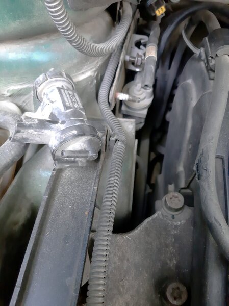

Charli Опубликовано 8 июня, 2023 Поделиться Опубликовано 8 июня, 2023 полуцчается 1 клапан - ЕГР посасывает. а второй - пыль с улицы (сосёт от куда-то из под мотора) и прямиком в камеру сгорания Экологичный движок 06/2000г. DW10TD 90л.с. / т. 99-832-99 / Ссылка на комментарий
Popesych Опубликовано 8 июня, 2023 Поделиться Опубликовано 8 июня, 2023 12 минут назад, Charli сказал: а второй - пыль с улицы В 05.06.2023 в 21:31, Popesych сказал: Сколько у тебя этих клапанов вакуумных? Два или один? Если два, то ЕВРО 3 мотор. В 05.06.2023 в 21:31, Popesych сказал: ЕВРО 3 еще добавляется заслонка на впуске. Баляць мае крылы Ссылка на комментарий
Charli Опубликовано 8 июня, 2023 Поделиться Опубликовано 8 июня, 2023 Может быть такое. Эта заслонка залита маслом из вентиляции картера? патрубок сухой от До и после ДМРВ А вот после него идет подключенная трубка с крышки головки и скорее всего от туда сосёт масло во всасываемый патрубок. Вариантов не много: или масло-отделительная пластина засрана , потребуется снят крышку и промыть ее. Дальше на рабочем движке (не разбирая патрубки) попшыкать очистителем карбюратора , можно погазовать в момент процедуры. Заглушить мотор. дать отмокнуть и повторить процедуру несколько раз... Возможно поможет продлить (оттянуть) глобальную переборку которую не провести без разборки 06/2000г. DW10TD 90л.с. / т. 99-832-99 / Ссылка на комментарий
Charli Опубликовано 8 июня, 2023 Поделиться Опубликовано 8 июня, 2023 у меня безвыходное положение и потом, если я за что то берусь,"то землю жрать буду", но доведу до конца, чего бы мне это ни стоило Даже если это в последствии можно будет выбросить 06/2000г. DW10TD 90л.с. / т. 99-832-99 / Ссылка на комментарий

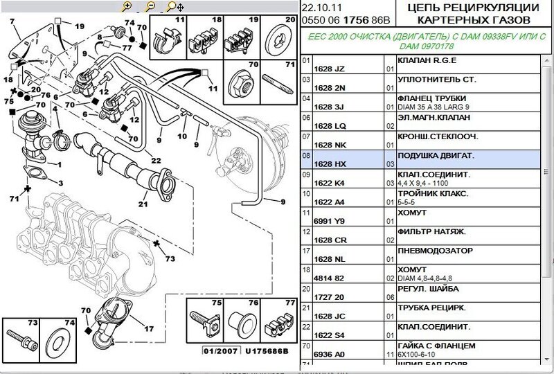

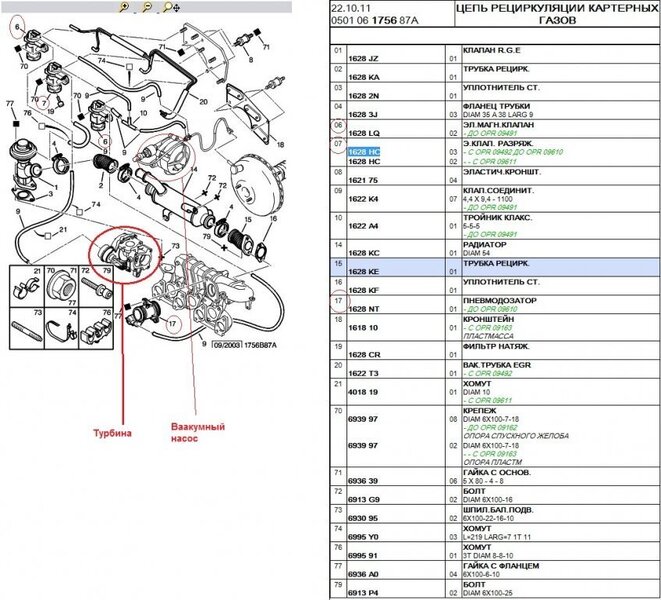

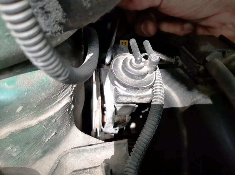

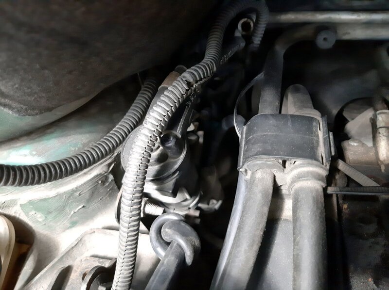

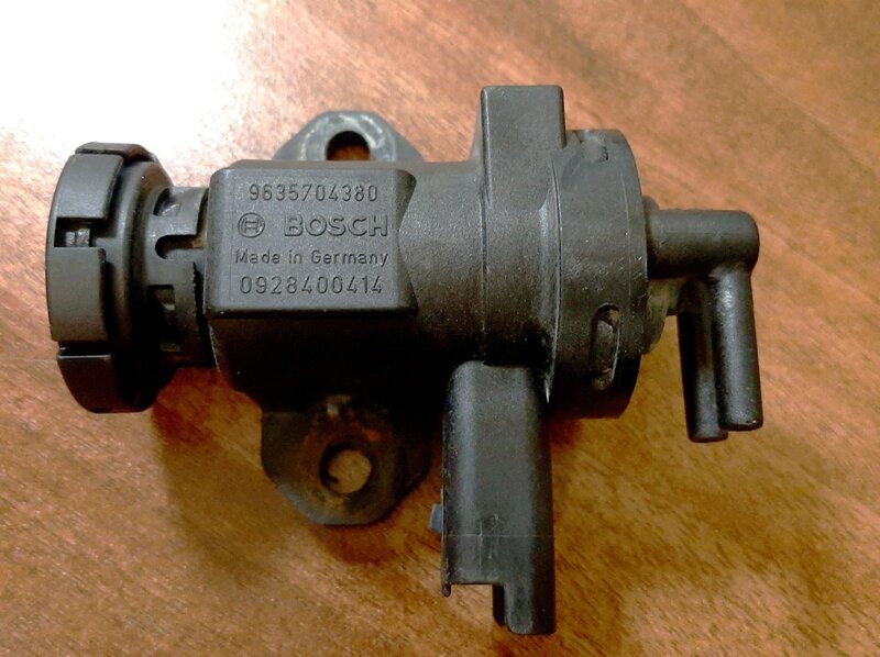

Charli Опубликовано 8 июня, 2023 Поделиться Опубликовано 8 июня, 2023 Разобрался я с этими вакуумными клапанами. их к сожалению нельзя прямо так взять и заменить. По причине того, что сам клапан должен сквозь себя пропускать воздух ( как одиин так и второй) что бы разряжать давление, иначе в дальнейшем Вы положите вакуумный насос и его плунжеры... Если кому то интересно как работает этот клапан - сниму подробное видео и Вы поймете на сколько он сложный. у меня волосы дыбом. Клапанок внутри "магнитный" он и не должен быть магнитным. его отрытие происходит ваакумом самого насоса, а при закрытом состоянии высасываемый воздух проходит сквозь весь клапан охлаждая внутреннюю катушку. Вот по чему в нижней части стоит прорезиненная фишка от центрального сердечника и воздушный фильтр. 06/2000г. DW10TD 90л.с. / т. 99-832-99 / Ссылка на комментарий

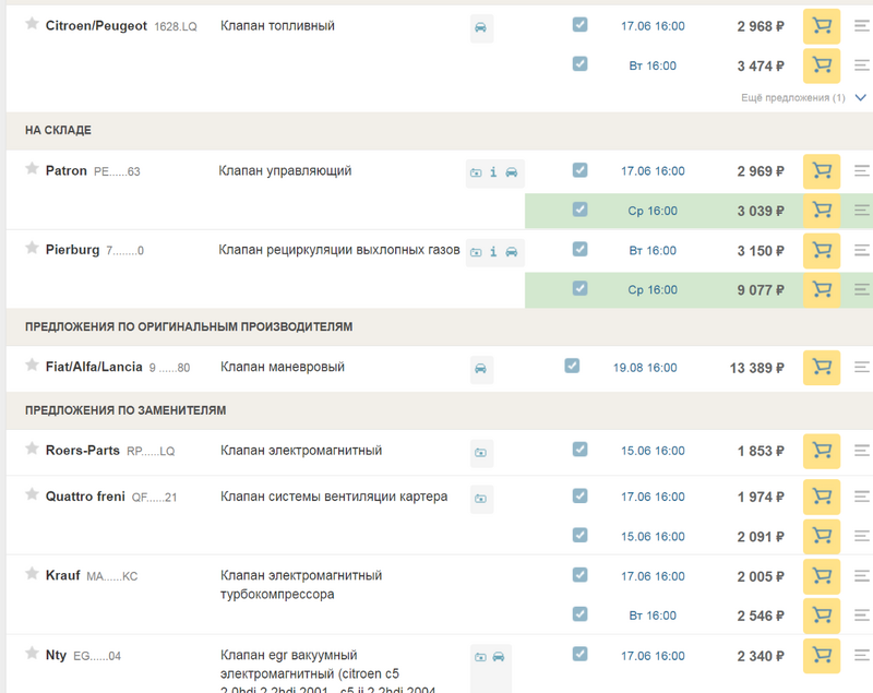

Southdot Опубликовано 8 июня, 2023 Поделиться Опубликовано 8 июня, 2023 А смысл покупать газелевские по 900 если можно взять аналог родных по 1900? Последние будут ничем не хуже по надежности, и я не уверен что у газелевских есть третий выход в виде сброса воздуха. Спойлер В 07.06.2023 в 21:39, Charli сказал: Как можно "плавно" управлять приокрытием той же турбиной, имея клапан ON/OFF мне пока не ясно? Тут или ДА или нет ( On / OFF ) какие нахрен заслонки. Есть такое понятие скважность, подача напряжения на соленоид через определенные промежутки времени, этим и регулируется работа клапанов. Ссылка на комментарий

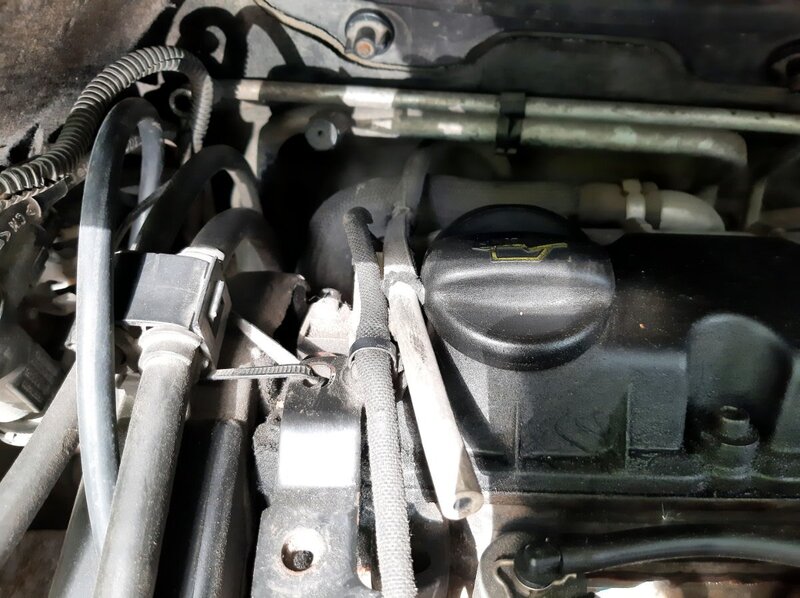

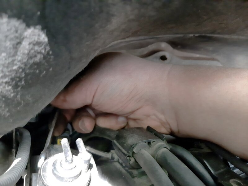

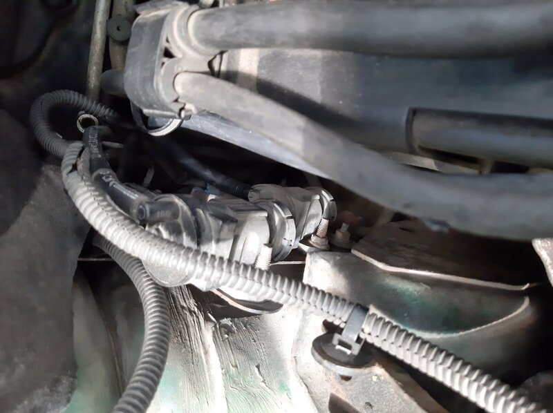

Charli Опубликовано 8 июня, 2023 Поделиться Опубликовано 8 июня, 2023 совершенно верно. нужно искать родные или аналоги записываю видео. а натолкнуло на эту хитрую мысль именно аналог у которого с низу имеется 3ий штуцер. и на них (практически везде) одевают "фильтры" от мусора Я только что от машины пришел до дому. А Решил я трубочки которые оставлены под капотом в раскрытом виде, соединить. Что б грязь не сосали. И получил глохнущий мотор.. Задыхающуюся систему. газ в пол. он чизает булькает и не набирает обороты ни в какую. сделал по другом. состыковал трубочки "дырявой трубочкой" иголкой в ней натыкал 3-4 дырочки и соединил трубочки. и мотор завелся как и положенно . Даже перестал детонировать а заработал ровненько и четко. Всяческие перегазовки - все идеально. пока ни сел и не проехал на первой скорости. Тут же вернулось все на прежние места. И ГЛАВНОЕ!!! НА СХЕМОТЕХНИКЕ ВАКУУМНЫЙ НАСОС ПОДКЛЮЧЕН К ЦЕНТРАЛЬНОМУ ШТУЦЕРУ!! А ЭТО ВЫХОДИТ НЕ ПРАВИЛЬНО! 06/2000г. DW10TD 90л.с. / т. 99-832-99 / Ссылка на комментарий
Southdot Опубликовано 8 июня, 2023 Поделиться Опубликовано 8 июня, 2023 @Charli На них на все надевают фильтры, потому как они предназначены как переключать воздух так и стравливать его с конечного устройства которым он управляет, судя по картинке у вас он управляет и воздушной заслонкой на впуске. Ссылка на комментарий
