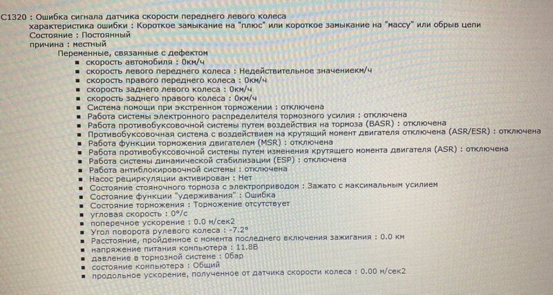

Артюша Опубликовано 23 января, 2022 Поделиться Опубликовано 23 января, 2022 Продолжение истории с тем, что до сих пор горит гирлянда на приборке (ABS, .... SERVIS), коробас в аварийном режиме 😪 Лексия показала на два передних датчика ABS - я два новых датчика спереди заменил + для уверенности заменил датчик педали тормоза. После этого ошибка по переднему правому датчику ABS пропала. Это уже неплохо подумал я, ведь что то меняется к лучшему и есть просвет надежды 🤩 Теперь все мысли и ночью и днём были о левом переднем датчике ABS, т.к. Лексия показывала ошибку только на него. Решил прозвонить проводку этого датчику от фишки ABS до блока ABS - к радости или огорчению, все два провода без разрывов и хорошо прозваниваются. Что дальше проверять или менять? 🤔 Прикрепляю фото ошибки по левому переднему датчику. Может по этим данным кто что может сказать и направить меня в нужном направлении. Ссылка на комментарий
ZIGGY Опубликовано 23 января, 2022 Поделиться Опубликовано 23 января, 2022 Сигнал, передаваемый датчиком скорости колеса, проверяется компьютером ESP каждые 20 миллисекунд Возможность 1 : Короткое замыкание с «массой» Возможность 2 : Обрыв цепи Возможность 3 : Датчик скорости переднего левого колеса : Питание не подается Подбор автомобилей Peugeot\Citroen, подробности "Понакупят шнурков по объявлению, а пользоваться не умеют!" © Enzo С4-С5-С6-С4P-5008 Ссылка на комментарий
Артюша Опубликовано 24 января, 2022 Поделиться Опубликовано 24 января, 2022 @ZIGGY Если при движении подключить Лексию, то можно будет увидеть питание есть на датчик ABS или нет? 🤔 Ссылка на комментарий
ZIGGY Опубликовано 24 января, 2022 Поделиться Опубликовано 24 января, 2022 Ну ты говоришь что прозвонил... Подбор автомобилей Peugeot\Citroen, подробности "Понакупят шнурков по объявлению, а пользоваться не умеют!" © Enzo С4-С5-С6-С4P-5008 Ссылка на комментарий
Артюша Опубликовано 24 января, 2022 Поделиться Опубликовано 24 января, 2022 Возможно ли, что проблема с магнитным кольцом ABS? Как это проверить? Я это кольцо чистил тряпочкой при замене датчика ABS. Насколько велика вероятность, что это кольцо под замену? Ссылка на комментарий
Артюша Опубликовано 25 января, 2022 Поделиться Опубликовано 25 января, 2022 Кто сталкивался с тем, что магнитное кольцо ABS было под замену? 🤔 Ссылка на комментарий
Efendiy Опубликовано 25 января, 2022 Поделиться Опубликовано 25 января, 2022 @Артюша Если кольцо под замену, проще подшипник в сборе махнуть Артюша 1 Ссылка на комментарий
Артюша Опубликовано 25 января, 2022 Поделиться Опубликовано 25 января, 2022 @Efendiy Это понятно, что кольцо в сборе с подшипником 👍 Как часто магнитное кольцо ABS умирает? Или оно настолько вечное, что умирает с авто только? Какие симптомы, что нужно менять данное колечко? 🤔 Ссылка на комментарий
Efendiy Опубликовано 25 января, 2022 Поделиться Опубликовано 25 января, 2022 @Артюша поменял, когда купил машину, просто развалился подшипник. Сейчас пробег в районе 50 тыс. Все нормально Артюша 1 Ссылка на комментарий
Артюша Опубликовано 25 января, 2022 Поделиться Опубликовано 25 января, 2022 @Efendiy А если с подшипником всё хорошо, то как определить, что кольцо ABS под замену? Ссылка на комментарий
Efendiy Опубликовано 25 января, 2022 Поделиться Опубликовано 25 января, 2022 @Артюша осматривать место посадки датчика АБС на предмет окалин, мусора. Плюс само кольцо на предмет рисок или надломов. Лучше это делать на снятом кулаке Артюша 1 Ссылка на комментарий
Артюша Опубликовано 25 января, 2022 Поделиться Опубликовано 25 января, 2022 @Efendiy Уже запарился я ездить с кучей ошибок по ABS и коробас в аварийном режиме 😢😡🥵 Есть подозрение, что проблема в этом кольце, т.к. сигнал на датчик не идёт. Сам датчик поменял и проводку прозвонил - всё хорошо. Но вот кольцо как проверить? Только визуально выглядит кольцо хорошо. Может быть прибор есть какой то проверить это кольцо? Ссылка на комментарий
Efendiy Опубликовано 25 января, 2022 Поделиться Опубликовано 25 января, 2022 @Артюша https://drive2-ru.turbopages.org/drive2.ru/s/l/564433745436738421/ Но одно и тоже, замена подшипника. Отдельно колец нет, только задняя ось. Артюша 1 Ссылка на комментарий

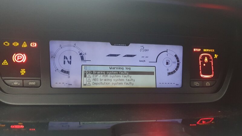

LDS Опубликовано 14 января, 2023 Поделиться Опубликовано 14 января, 2023 Собсно вот. В фолте все что только можно и нельзя. Но таки ручник даже снялся с какого то раза и на платформу самостоятельно забрался. Ждём вердикт. Бес 1 All we are saying is give peace a chance Ссылка на комментарий
LDS Опубликовано 16 января, 2023 Поделиться Опубликовано 16 января, 2023 Подкинули блок АБС. Машина и его не видит. Проводка на него звонится. Дельные мысли приветствуются All we are saying is give peace a chance Ссылка на комментарий
Бес Опубликовано 16 января, 2023 Поделиться Опубликовано 16 января, 2023 Ну а ошибки какие есть? Природа мудра, и Всевышнего глаз Видит каждый наш шаг на тернистой дороге Наступает момент, когда каждый из нас У последней черты вспоминает о Боге... Ссылка на комментарий
LDS Опубликовано 16 января, 2023 Поделиться Опубликовано 16 января, 2023 Да я чет не заскринил ее даже когда смотрел. Насколько я помню ошибка была по связи с блоком абс. И она не сбрасывалась. Учитывая прочерки на приборке грешил как раз на него. All we are saying is give peace a chance Ссылка на комментарий
ZIGGY Опубликовано 16 января, 2023 Поделиться Опубликовано 16 января, 2023 Блок абс нет связи.Три блока суммарно. Один родной, другой с разборки, третий с донора. Проводка вся вызванивается. Шина тоже вызванивается. Уж не бси ли... Подбор автомобилей Peugeot\Citroen, подробности "Понакупят шнурков по объявлению, а пользоваться не умеют!" © Enzo С4-С5-С6-С4P-5008 Ссылка на комментарий
