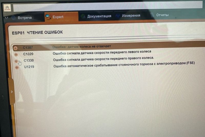

Артюша Опубликовано 24 декабря, 2021 Поделиться Опубликовано 24 декабря, 2021 @ZIGGY Спойлер Наконец то сегодня при помощи DiagBox и Лексии прочитал вот такие ошибки по ABS. Это значит датчики на передних колёсах нужно смотреть!? Ссылка на комментарий
ZIGGY Опубликовано 24 декабря, 2021 Поделиться Опубликовано 24 декабря, 2021 Датчики, проводку, разъемы... Подбор автомобилей Peugeot\Citroen, подробности "Понакупят шнурков по объявлению, а пользоваться не умеют!" © Enzo С4-С5-С6-С4P-5008 Ссылка на комментарий
Артюша Опубликовано 24 декабря, 2021 Поделиться Опубликовано 24 декабря, 2021 @ZIGGY А могут одновременно два передних датчика АБС крякнуть? Ошибки сразу по двум передним показывают. Ссылка на комментарий
