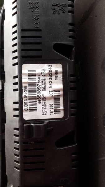

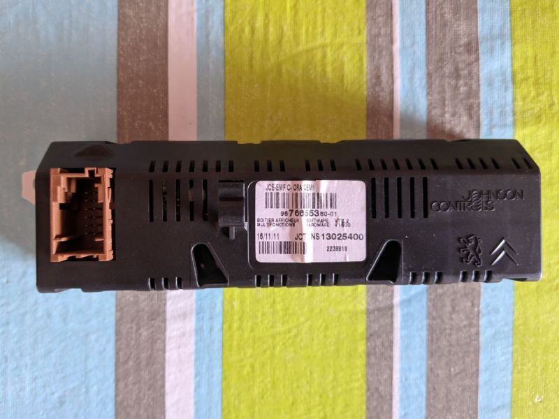

Platon Опубликовано 4 июля, 2019 Поделиться Опубликовано 4 июля, 2019 Для справки. Заменил дисплей родной 2008-го, назовем его "старый" на дисплей с более нового С5-го, 2011-го года, назовем его "новый". На наклейках указаны номера sofware и нardware. Они оказались отличными друг от друга. После некоторого времени эксплуатации заметил, что на "новом" дисплее теперь не работает визуализация переднего и заднего парктроников , то есть звуковой сигнал на колонки поступает, а картинки с машинкой на дисплее нет. В общем это не самая большая проблема, но неприятно. Имейте это ввиду при покупке/замене дисплеев. Прилагаю фотографии "старого" и "нового" дисплеев. Бес 1 Есть: Xantia II Exclusive 2.0-16V, МКПП BE3 (была AL4), ГА-II; C5(X7) 2.0-16V, МКПП BE4N, ГА-III+ Были: АЗЛК-21412, Ауди-100 Авант Ссылка на комментарий
ZIGGY Опубликовано 4 июля, 2019 Поделиться Опубликовано 4 июля, 2019 Все это прописывается диагбоксом на раз два Подбор автомобилей Peugeot\Citroen, подробности "Понакупят шнурков по объявлению, а пользоваться не умеют!" © Enzo С4-С5-С6-С4P-5008 Ссылка на комментарий
Dimkz Опубликовано 4 июля, 2019 Поделиться Опубликовано 4 июля, 2019 Парктроник можно перевести на экран в приборке, я себе так и сделал, теперь у меня показывает и на приборке и на экране, может быть можно посмотреть диагностикой и попробовать еще раз активировать парктроник. Ссылка на комментарий
Platon Опубликовано 4 июля, 2019 Поделиться Опубликовано 4 июля, 2019 2 минуты назад, ZIGGY сказал: Все это прописывается диагбоксом на раз два Есть лексия. Она это осилит? Есть: Xantia II Exclusive 2.0-16V, МКПП BE3 (была AL4), ГА-II; C5(X7) 2.0-16V, МКПП BE4N, ГА-III+ Были: АЗЛК-21412, Ауди-100 Авант Ссылка на комментарий
ZIGGY Опубликовано 4 июля, 2019 Поделиться Опубликовано 4 июля, 2019 Думаю да... Подбор автомобилей Peugeot\Citroen, подробности "Понакупят шнурков по объявлению, а пользоваться не умеют!" © Enzo С4-С5-С6-С4P-5008 Ссылка на комментарий
