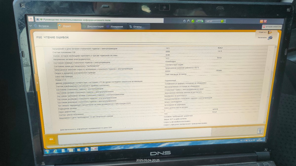

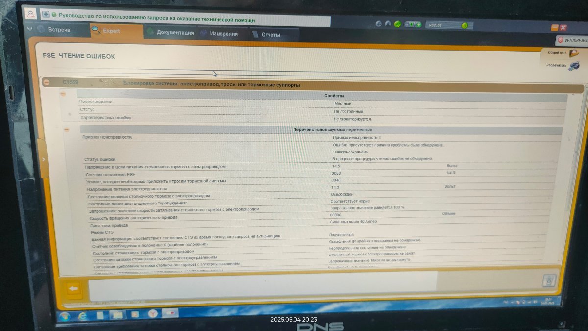

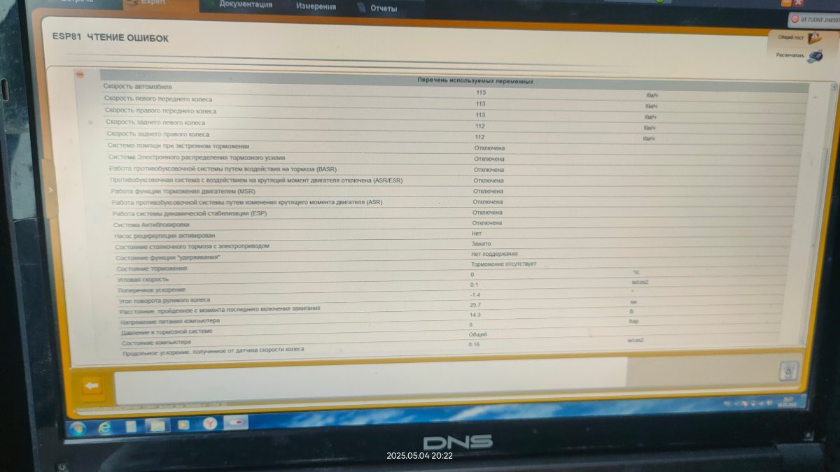

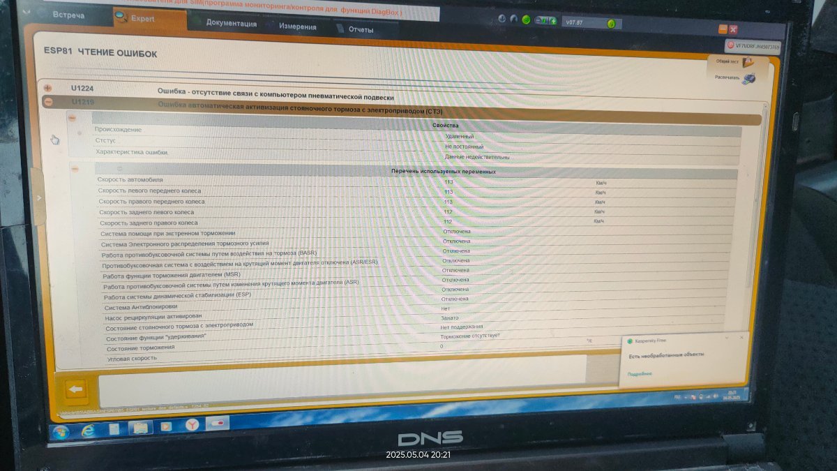

olcca Опубликовано 22 июня, 2015 Автор Поделиться Опубликовано 22 июня, 2015 @adalez, Проблема началась, когда в сервисе сказали что надо поменять тросс ручника (заводской деффект), меняли 4 дня, снимали кое что наверно. Сегодня в другом сервисе, при езде (ошибку изначально не выдавало) определили что -отсутсвие связи с блоком управления двигателем д108 -нет обмена данными с блоком управления есп. завтра едем выяснять проблему. Ссылка на комментарий
olcca Опубликовано 23 июня, 2015 Автор Поделиться Опубликовано 23 июня, 2015 (изменено) Определили, в нашем случае, под предлогом заводского деффекта, хлопцы с авт сервиса сняли с блока ручного тормоза реле и еще пару деталей, или возможно весь блок поменяли, видно на фото. Будем искать другой блок. Спасибо. Кстати хлопцы: Кишинев, Daac-Hermes Srl, диллер ситроен. Изменено 23 июня, 2015 пользователем olcca Ссылка на комментарий
