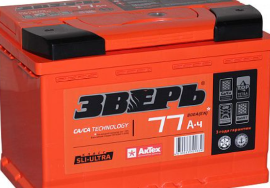

Ranory Опубликовано 11 октября, 2021 Поделиться Опубликовано 11 октября, 2021 Смотрел на ютубе каналы газелистов, там советуют аккумы либо тюменские, либо "зверь". Я решил попробовать поставить "ЗВЕРЬ" 6СТ-77 (77Ач о/п) 278х175х190, если уж этот аккум крутит 2,8 дизель и нормально живёт в -40, то думаю на наших авто он будет работать долго и счистливо. По деньгам он сейчас в районе 5т.р при сдаче старого. Ссылка на комментарий
Ranory Опубликовано 26 октября, 2021 Поделиться Опубликовано 26 октября, 2021 Купил поставил "ЗВЕРЬ" 6СТ-77 77Ач, обратная полярность. Встал как родной, с запасом. Посмотрим сколько проживет.Старый другого производителя прожил 1,5 года, на 62а/ч. Со сдачей старого обошелся 5650р. Бес 1 Ссылка на комментарий
