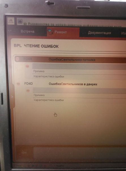

Evil198Rus Опубликовано 18 мая, 2019 Поделиться Опубликовано 18 мая, 2019 Блок еще нужен. 6554VK Мне так и не удалось все это заставить работать при включении ближнего света. По плафонам освещения висит какая-то ошибка (не помню номер) и не удаляется. Лента под торпедой загорается только при открытии дверей. Хотя по-началу, при прописке в диагбоксе все работало, кнопкой регулировалась яркость. Есть подозрение, что через какое-то время мозги детектят физическое отсутствие подсветки в дверях и козырьках. Из-за этого вылезает ошибка, и вся система не работает. levim1 1 Ссылка на комментарий
ZIGGY Опубликовано 18 мая, 2019 Поделиться Опубликовано 18 мая, 2019 У меня подсветка отрубала торпеды, когда напихал диодов ведро по всему салону Подбор автомобилей Peugeot\Citroen, подробности "Понакупят шнурков по объявлению, а пользоваться не умеют!" © Enzo С4-С5-С6-С4P-5008 Ссылка на комментарий

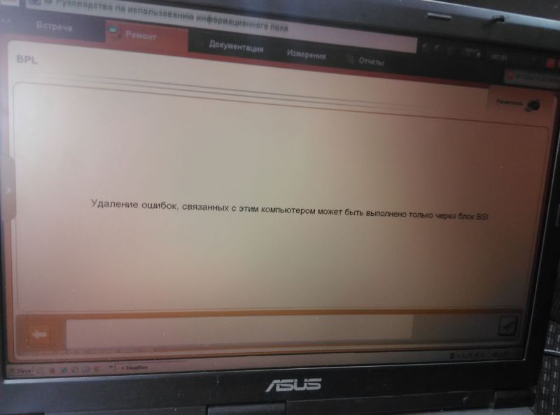

Evil198Rus Опубликовано 19 мая, 2019 Поделиться Опубликовано 19 мая, 2019 Сегодня т.к. планировал поковыряться в диагбоксе, заодно опять полазил, поэксперементировал с подсветкой. Но результат отрицательный. В модуле подсветки висят ошибки по потолку и дверям, т.к. там физически подсветка отсутствует. Через блок ошибки не удалить - пишет: "Тут нельзя, удаляй через БСИ" Но в БСИ этих ошибок нет. Короче какой-то замкнутый круг. Буду рад, если у кого-то есть мысли по этому поводу. Ссылка на комментарий
