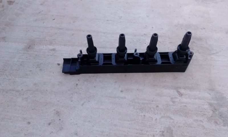

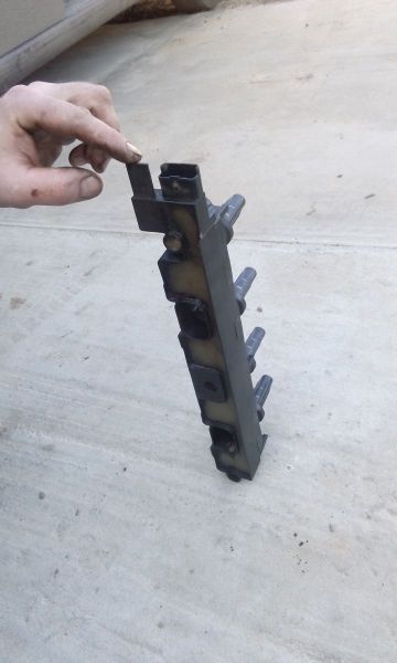

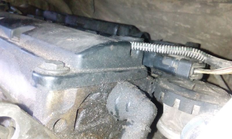

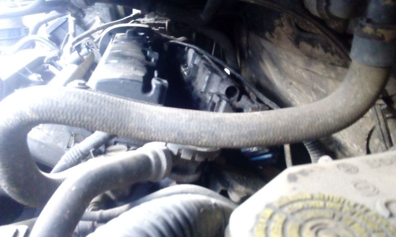

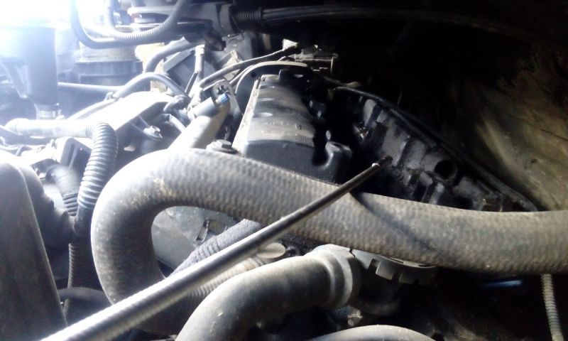

Джон228 Опубликовано 24 марта, 2019 Поделиться Опубликовано 24 марта, 2019 Так выглядят катушки в с8 А вот тут они находятся. Ссылка на комментарий
Джон228 Опубликовано 24 марта, 2019 Поделиться Опубликовано 24 марта, 2019 Как видно катушки представляют собой один цельный блок. Находится между клапанных крышек (крышек тут две). Много пишут, что надо это делать (менять свечи) с ямы или снимать надо выхлопной коллектор - это чушь. Всё делается с под капота. Откинули клемник и выкрутили три болта головкой на 8. Перед этим снять салонный воздухан. Ссылка на комментарий
