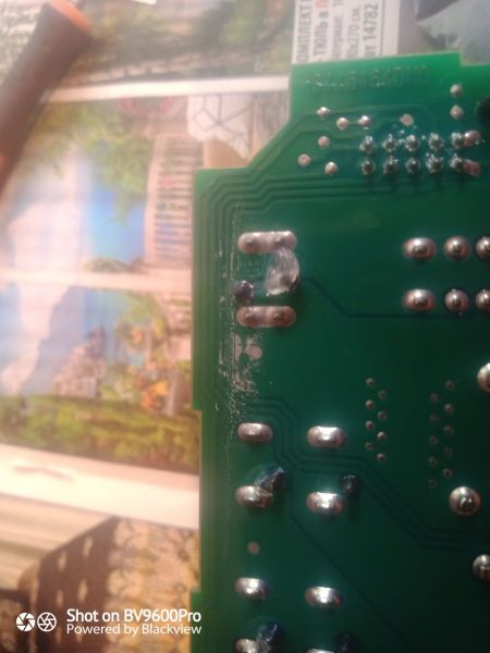

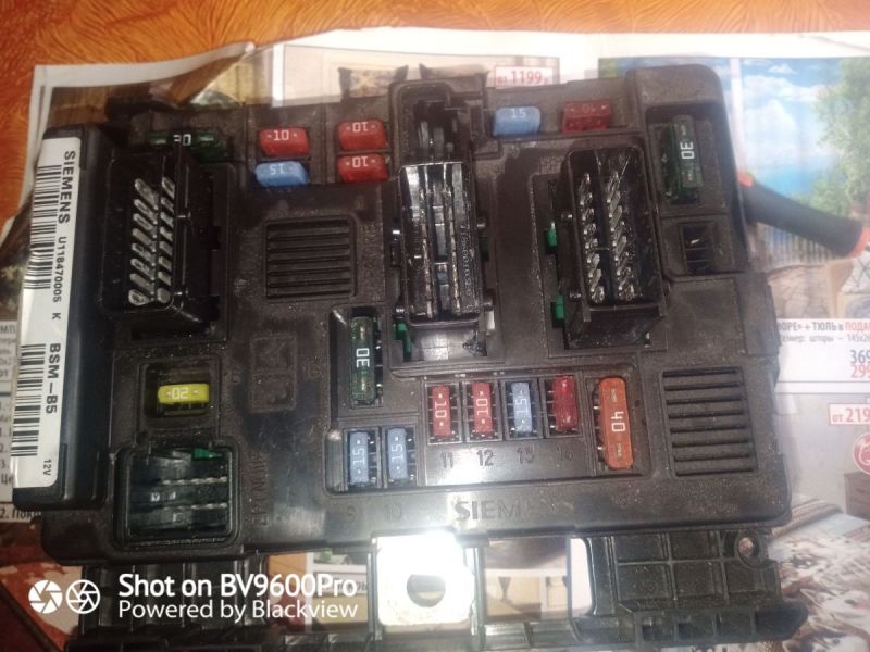

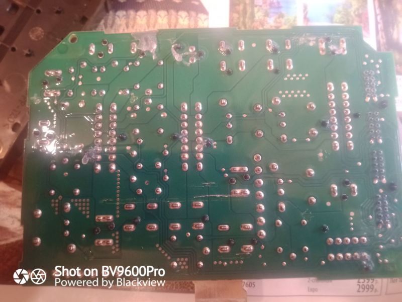

Юрий волк Опубликовано 8 августа, 2021 Поделиться Опубликовано 8 августа, 2021 У меня тоже сегодня беда с этим блоком,только бсм б5 не работает насос,беру провод вешаю на 11 контакт завелась но горит чек,предохранитель в норме на фишке 10,11 контакт прозванивается ребята нужна помощь фото прелагаю Вот только на первом фото лак облупился больше ничего Ссылка на комментарий
