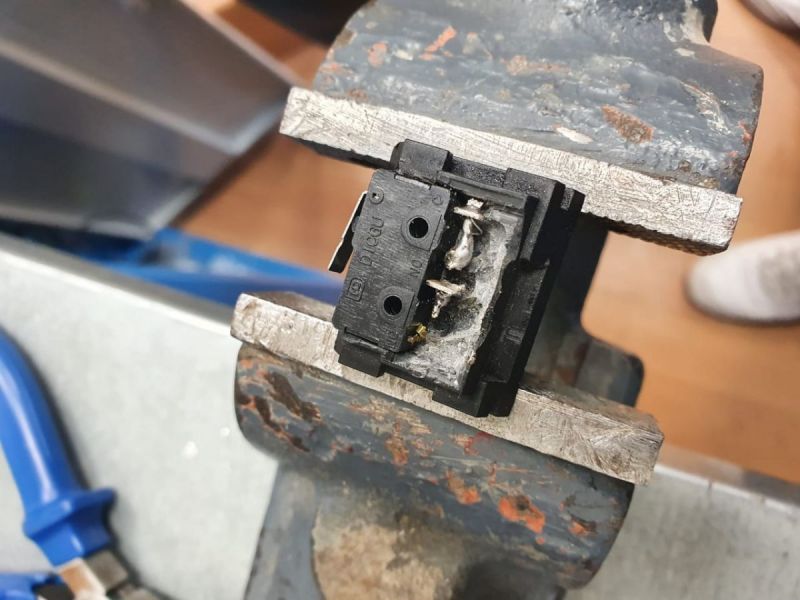

Barsuk Опубликовано 13 марта, 2020 Поделиться Опубликовано 13 марта, 2020 А я выковырял все лишнее и вставил попавшийся под руку микрик. Он был раза в полтора больше старого, пришлось вырезать немного мяса но в итоге все встало и работает. Посмотрим, сколько протянет (у старого был хоть какая-то уплотнительная резинка на кнопке, у этого нет). Цена ремонта - 0 р и час-полтора времени. http://www.drive2.ru/r/citroen/908187/ Ссылка на комментарий
Barsuk Опубликовано 13 марта, 2020 Поделиться Опубликовано 13 марта, 2020 В 11.04.2019 в 20:06, killa сказал: Если кому понадобится - нашел на ютюбе человека, кто показывыет как это чинится, заодно он же мне ее и починил, за что ему большая благодарность ) Вот бы еще артикул/наименвоание этого микрика... понятно что любой можно поставить, но я не нашел идентичного и чтобы с защитной резинкой на кнопке. http://www.drive2.ru/r/citroen/908187/ Ссылка на комментарий
