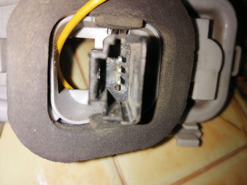

anikin Опубликовано 29 марта, 2015 Автор Поделиться Опубликовано 29 марта, 2015 Продолжение истории. Разобрал фонарь. Оказалось, что отгорел общий контакт. При этом подплавился разъём жгута и укоротился контакт в держателе ламп. Я отделил корпус разъёма от держателя ламп, зачистил укоротившийся контакт и немного подогнул его, чтобы хоть как-то улучшить контакт с разъёмом жгута. В разъёме жгута также почистил контакт. Присоединил разъём жгута к держателю ламп. Габарит и стоп-сигнал загорелись, указатель поворота не горит. Решил обращаться в сервис. На следующий день указатель поворота вдруг заработал. Поскольку разъём ремонтировать всё-таки надо, стал искать держатель ламп заднего правого фонаря в крыле. К своему удивлению не нашёл. Фонарь есть, лампы есть, а держателя ламп нет. Также искал 4-контактный разъём жгута среди разъёмов. Так и не нашёл. Подскажите, пожалуйста, что я делаю не так. Ссылка на комментарий

voffka72 Опубликовано 19 мая, 2015 Поделиться Опубликовано 19 мая, 2015 (изменено) Я не проверял, но обычно - даДрузья, всем добрый вечер.Случилась такая же ерунда. Точно так же часто замигал индикатор левого поворотника. Проверил - не работает задний. Снял плафон, лампа целая. Разъём со стороны патрона имеет подгоревший и оплавившийся первый контакт - общий. Он идёт на обе лампочки. С патрона, в который справляются обе лампочки, убрал часть разъёма, чтобы подгоревший контакт садился глубже. Габарит и стоп работают. Поворотник - нет. Этот же патрон подключил справа - мигает, несмотря на подгоревший контакт. Прозвонил контакты. Между общим и проводом поворотника (вычислил по контактам лампочки, это 4й контакт в разъёме, фиолетовый провод) показывает 0,08 В. То же самое показывает при выключенном габарите. В общем, у меня сложилось впечатление, что проблема где-то в жгуте проводов. Или ХЗ где ещё. Может где-то разъёмы этого жгута посмотреть? Помогите! Совесть мучает ездить с неработающим поворотником Кстати, похоже есть ремкомплект жгута проводов. 4х контактный разъём номер 16 062 492 80 Изменено 19 мая, 2015 пользователем voffka72 Ссылка на комментарий

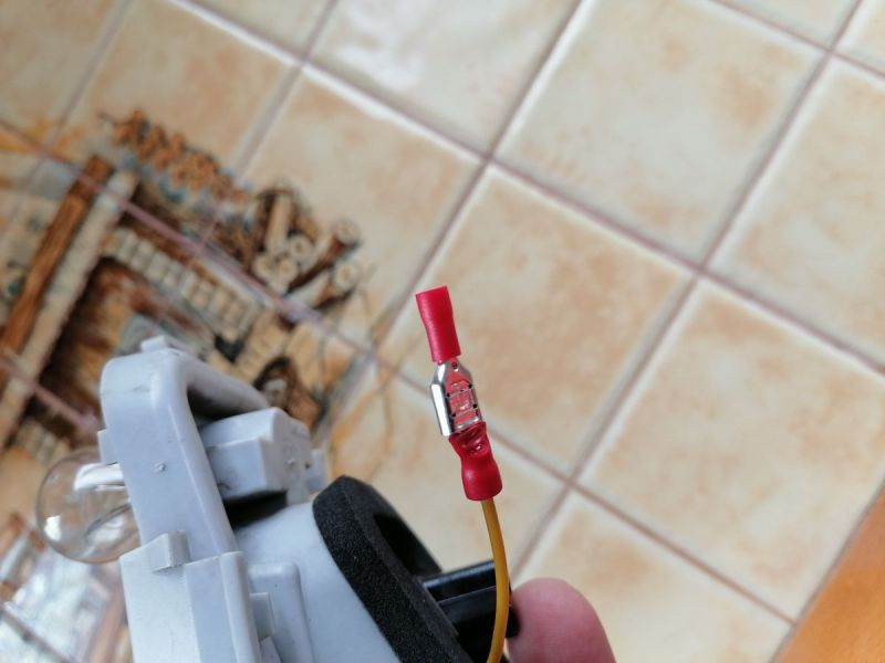

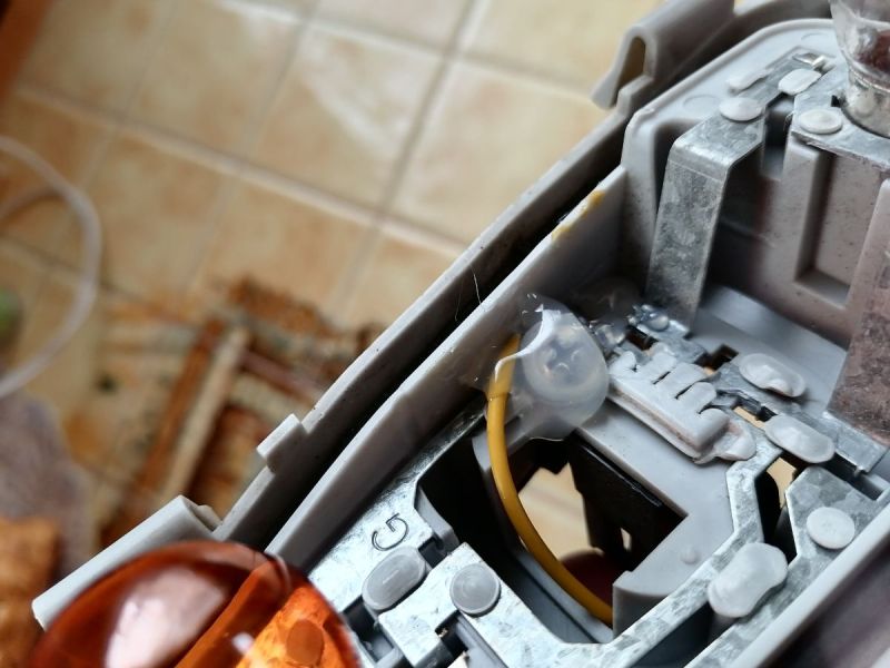

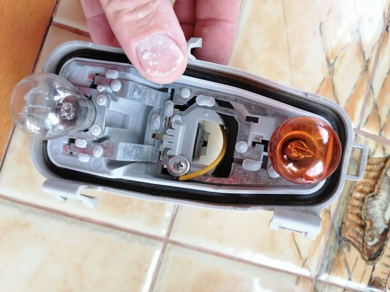

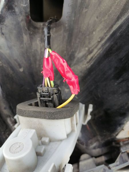

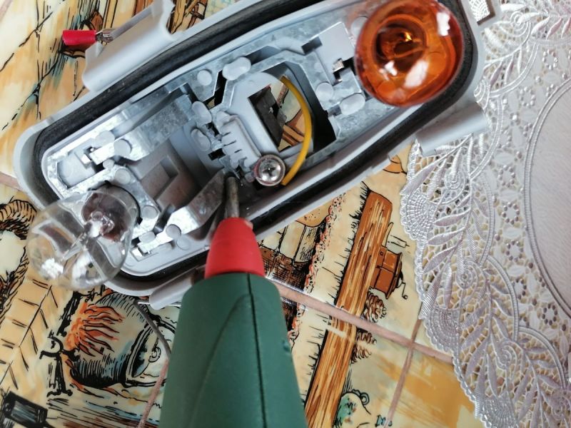

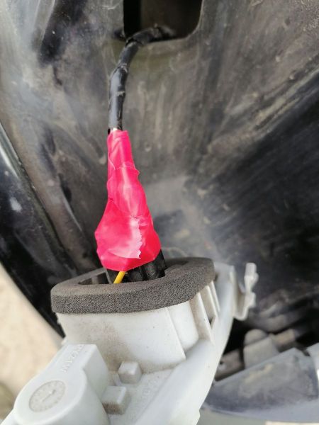

Самуил Опубликовано 4 октября, 2021 Поделиться Опубликовано 4 октября, 2021 Сгнил минусовый контакт в фишке. Проложил параллельный провод. Спойлер Ссылка на комментарий

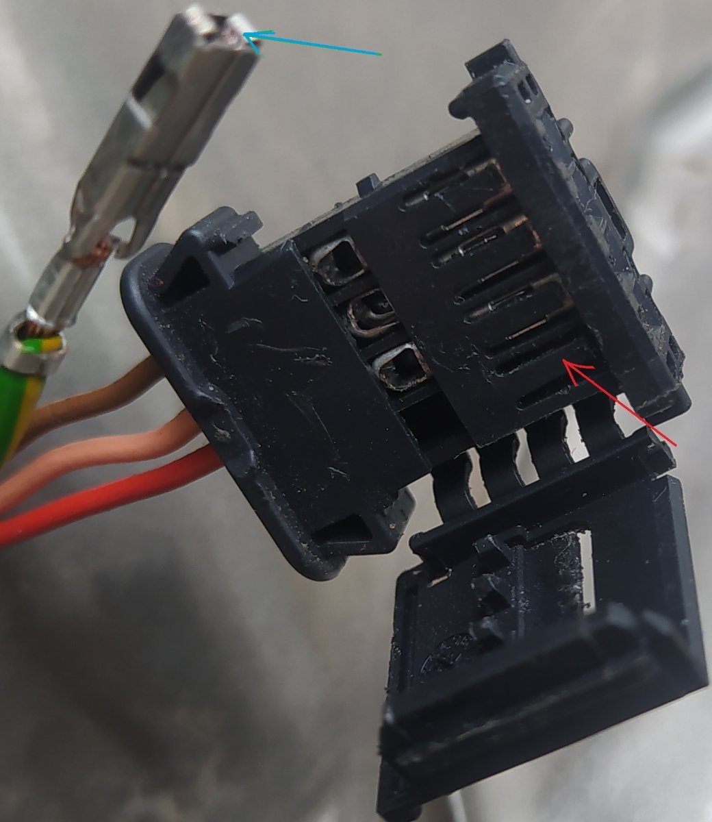

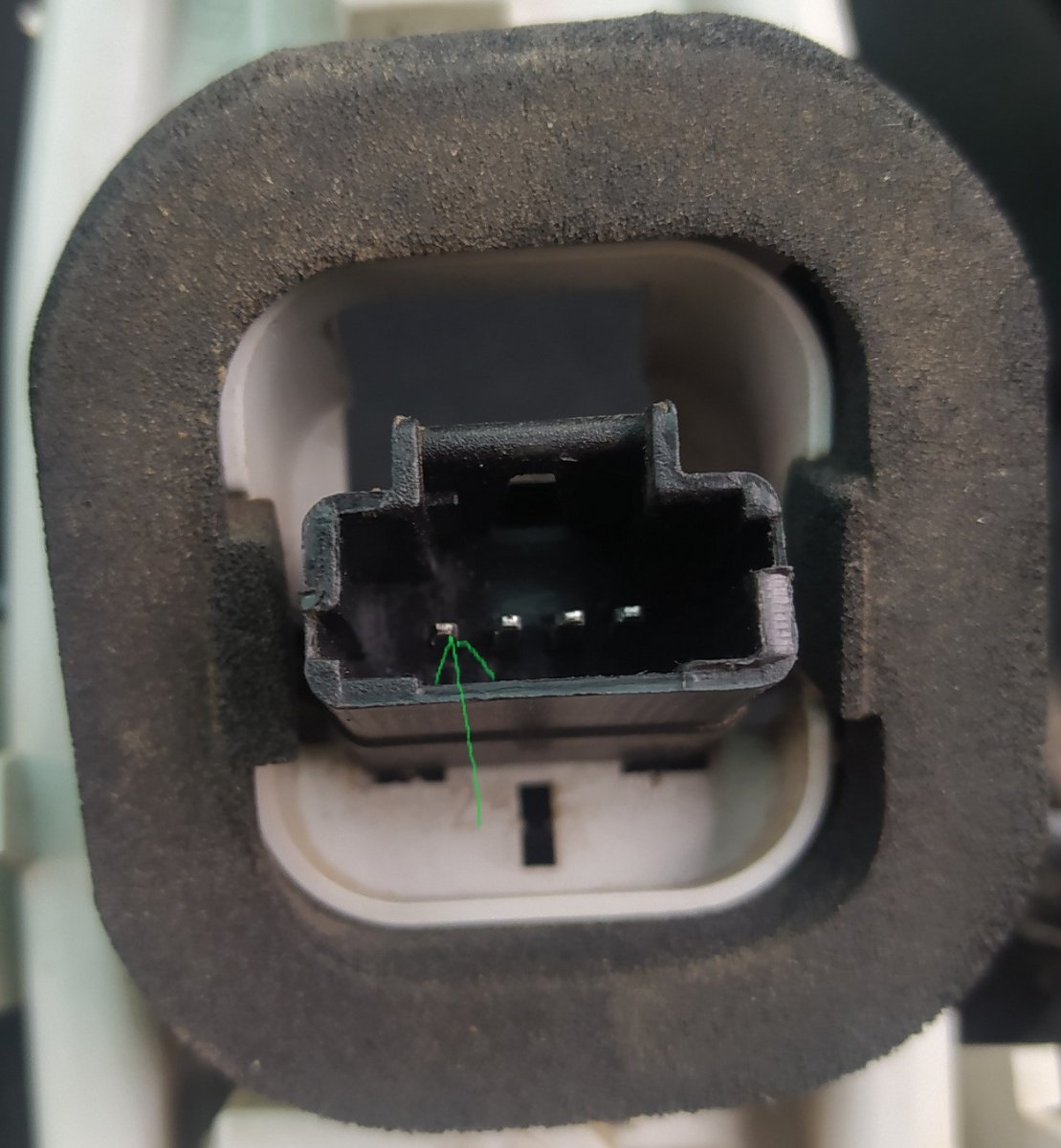

prv58 Опубликовано 25 сентября, 2025 Поделиться Опубликовано 25 сентября, 2025 Проблема та же. Часто замигал индикатор правого поворотника на руле - не горит задний правый поворотник. Разобрал фонарь - лампа целая (замена на новую ничего не дала). Осмотрел панель с лампами и её 4-х контактный разъём сзади - визуально всё в норме. Контакты вилки разъёма (IMG_1, зелёная стрелка) почистил надфилем. Розетку разъёма открыл (отщёлкивается сбоку, IMG_2). Отжал аккуратно фиксаторы (красная стрелка). Извлёк контакты (синяя стрелка), почистил каждый изнутри и обжал снаружи, чтобы контакты вилки жёстко сидели. Третий день всё работает. LDS 1 Ссылка на комментарий
