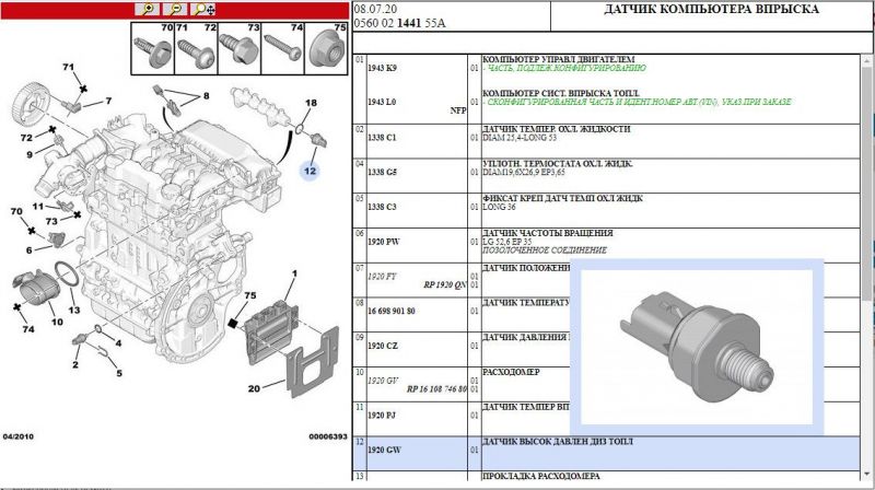

Григорий 63 Опубликовано 30 июля, 2020 Поделиться Опубликовано 30 июля, 2020 По большому счету мне уже подкачка не нужна, сейчас ищу клапан, вот в 5м пдф позиция 10 похоже он, значит подкачка внутри ТНВД, не думаю, что это регулятор высокого давления, тк он находится на рейке, подтвердите кто нибудь, я прав или нет Ссылка на комментарий
Бес Опубликовано 30 июля, 2020 Поделиться Опубликовано 30 июля, 2020 25 минут назад, Григорий 63 сказал: регулятор высокого давления, тк он находится на рейке А где он на рейке? 12 - это датчик давления, а не регулятор. Спойлер алш 1 Природа мудра, и Всевышнего глаз Видит каждый наш шаг на тернистой дороге Наступает момент, когда каждый из нас У последней черты вспоминает о Боге... Ссылка на комментарий
Григорий 63 Опубликовано 30 июля, 2020 Поделиться Опубликовано 30 июля, 2020 Ну датчик, если с него скинуть провод будет же давать максимальное давление, что даёт насос? Или здесь не так? У меня на Рекстона тарахтеть начинала при скидывпнии фишки Ссылка на комментарий
алш Опубликовано 30 июля, 2020 Поделиться Опубликовано 30 июля, 2020 По низкой стороне нет никакого клапана. Прокачивал низкую сторону грушей, не прокачать высокую сторону, солярка будет доходит до ТНВД и сливаться в обратку. В баке нет подкачивающего насоса. Сам ТНВД выполняет эту функцю. На рейке стоит датчик высокого давления. На ТНВД стоит регулятор высокого давлени. У вас из трубок высокого давления не идёт солярка совсем. Что даёт этому запрет? Возможно регулятор, может на нем нет питания? Разберитесь с сигналкой. Потом разберайтесь с остальным. Здесь много раз писалось, как прокачать топливную на этом двигателе. У вас снималась коробка, топливная не трогалась. Завоздушки быть не должно. Где-то идёт запрет на подачу. Ссылка на комментарий
Григорий 63 Опубликовано 30 июля, 2020 Поделиться Опубликовано 30 июля, 2020 Спасибо, Вы подтвердили мое мнение, что где то сигнала блокирует подачу, просто я хотел здесь добиться, где этот клапан и электрический ли он? Как я уже писал, качая грушей, идёт соляра в обратку, без воздуха и сопротивления, как должно быть, накачал низкое давление, должно туго качаться тогда сливать в обратку, а тут просто перекачиваю и все. Так все же это клапан который на ТНВД? Хотя Вы пишете, что это тоже высокого давления... Все же где причина, так я и не понял Ссылка на комментарий

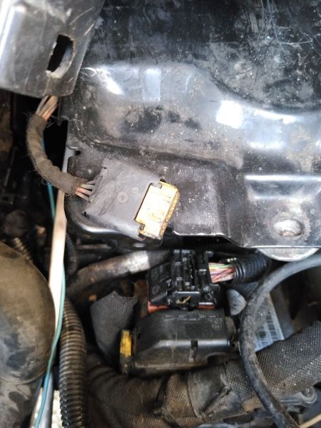

Григорий 63 Опубликовано 30 июля, 2020 Поделиться Опубликовано 30 июля, 2020 Вот пришел, как советовали, хотел на коробке проводку всю проверить, так вот, одна колодка раздербанена, ну в смысле не герметична и нашел ещё одна вообще никуда не подсоединена, постараюсь фото прикрепить, жёлтая 5 проводов, если не прикрепится. Куда ее, что то не вижу ничего Ссылка на комментарий
алш Опубликовано 30 июля, 2020 Поделиться Опубликовано 30 июля, 2020 Я не утверждаю по вашей неисправности. Я только предпологаю. Все что я написал, вам уже говорилось в ответах. И вам настоятельно рекомендуют разобраться с сигналкой, я полностью поддерживаю. Если топливная система не трогалась при ремонте, значит вероятность поломки мала, ищите в тех местах в которых было вмешатеельство. В начеле сигнала. Потом роверьте, все ли разъемы на своем месте и вщелкнуты до конца. Проверьте вакуумные трубки, все ли одеты и на своих местах. После устранения заводите. Судя по тому, что машина простояла год, а потом завелась с Полинка, топливная в хорошем состоянии. Возможно, эта фишка с ЕГР. LDS, Бес и Олегович 3 Ссылка на комментарий
алш Опубликовано 30 июля, 2020 Поделиться Опубликовано 30 июля, 2020 Вторая фишка на компе коробки. Почему то у меня большое сомнение в правильной ее установке. Возможно она недовключена. Бес и LDS 2 Ссылка на комментарий
алш Опубликовано 30 июля, 2020 Поделиться Опубликовано 30 июля, 2020 Точнее там видны две фишки компа коробки. Первая с желтенькой защёлкой. Вторая с оголенными проводами. Снимите их и посмотрите, на загнуты ли контакты. И аккуратно оденьте назад. Только не ломайте силой. Если не знаете как отключить, спросите. Все я спать ? Бес 1 Ссылка на комментарий
Григорий 63 Опубликовано 30 июля, 2020 Поделиться Опубликовано 30 июля, 2020 Спасибо, тоже уже завтра, пытался их снять, но побоялся, завтра уже разберусь Ссылка на комментарий

Григорий 63 Опубликовано 3 августа, 2020 Поделиться Опубликовано 3 августа, 2020 Все, парни, завел, не знаю в этом дело, или ещё в чем, короче заводил на фрионе, а переставал подливать, она глохла, сигнализацию понакидывал концы все на массу, тк пробовал один на массу, другой на плюс, было кз, потом снял колодки с коробки и промыл их электрической специальной, влагоотталкивающей жидкостью, там грязи было, как вроде в солидоле ее вымазали и в грязи вываляли... Короче сосед сел за руль, на тормоз ещё нажал, а я под капотом перемыкал выведенные уже провода от стартера на плюс и в турбину эфир подливал, уже баллончик тритона заканчивался, столько проработала на эфире, но так и не заводилась, а тут чудо, завелась и работает, заглушил, завёл без эфира!!! Спасибо всем, вымотала она мне нервы, а я Вам, извините. Ссылка на комментарий
Бес Опубликовано 3 августа, 2020 Поделиться Опубликовано 3 августа, 2020 2 часа назад, Григорий 63 сказал: потом снял колодки с коробки и промыл их электрической специальной, влагоотталкивающей жидкостью, там грязи было, как вроде в солидоле ее вымазали и в грязи вываляли... Проблемы были в колодках/контактах жгутов на коробку? Природа мудра, и Всевышнего глаз Видит каждый наш шаг на тернистой дороге Наступает момент, когда каждый из нас У последней черты вспоминает о Боге... Ссылка на комментарий
