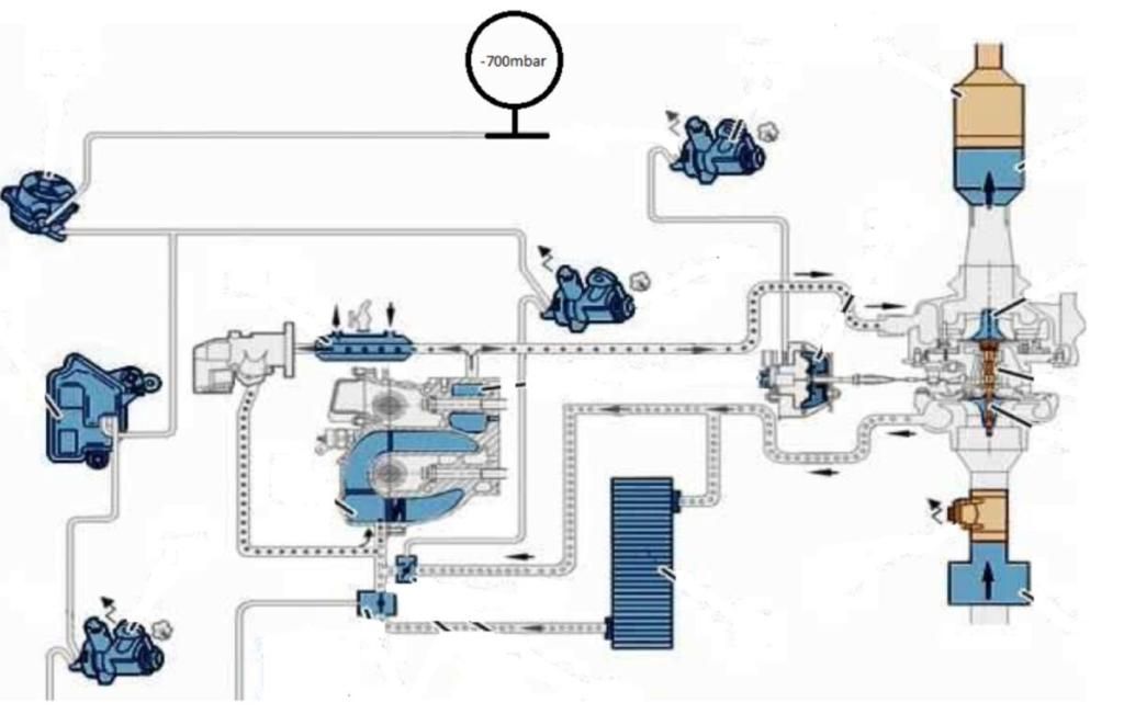

Здравствуйте, помогите разобраться с управлением геометрией турбины. Померил вакуум насос качает до -750 mbar мерил вот здесь:
 двигатель работает на хх. клапан управлением турбины отключил.

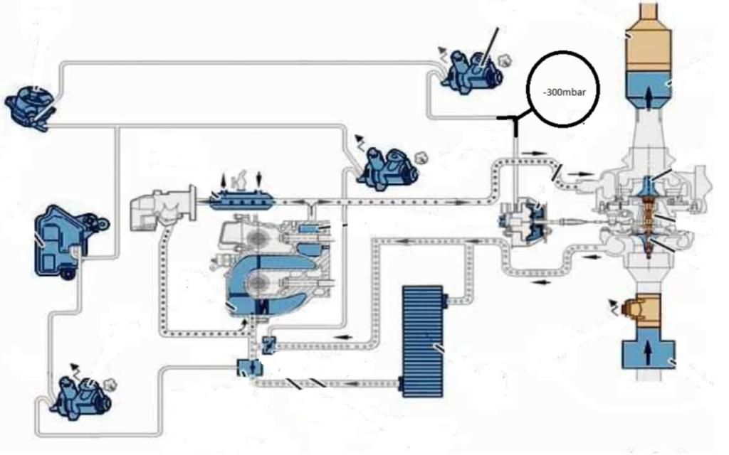

Патом померил между клапаном и вакуумником турбины,
 показывает -300mbar. Нажимаю на газ вакуум падает до -100mbar и как отпускаю газ снова поднимается до -300mbar. По маю мнению должно на ХХ показывать -700mbar а не -300 mbar. Снял клапан серый подал питания 12в, между VAK и Out , создал вакуум но смог поднять до -400mbar  и сразу подает до 0mbar. Как понимаю клапан не исправный или нет ни знаю. :sad:
