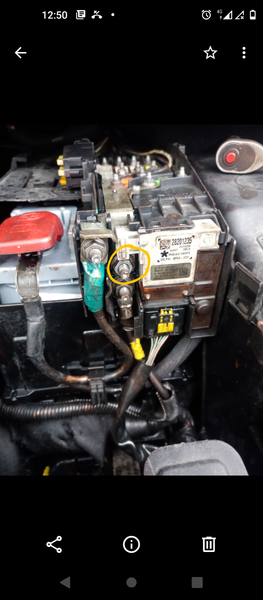

Efendiy Опубликовано 25 декабря, 2022 Поделиться Опубликовано 25 декабря, 2022 @Бес @ZIGGY мужики спасибо за подсказки. Докладываю. Начал со всех предохранителей под капотом, массы зачистил, покрыл спец.спреем. Результата ноль. Думаю ну ладно, собираю все обратно, ключ зажигания остался в 3 положении, поставил аккамулятор начал накидывать провода +на блоки заряда и завизжал мотор робота и резко затих, расслаб болт затяжки. Вообще надо было первым делом проверять там, где работал последний раз. алш 1 Ссылка на комментарий
