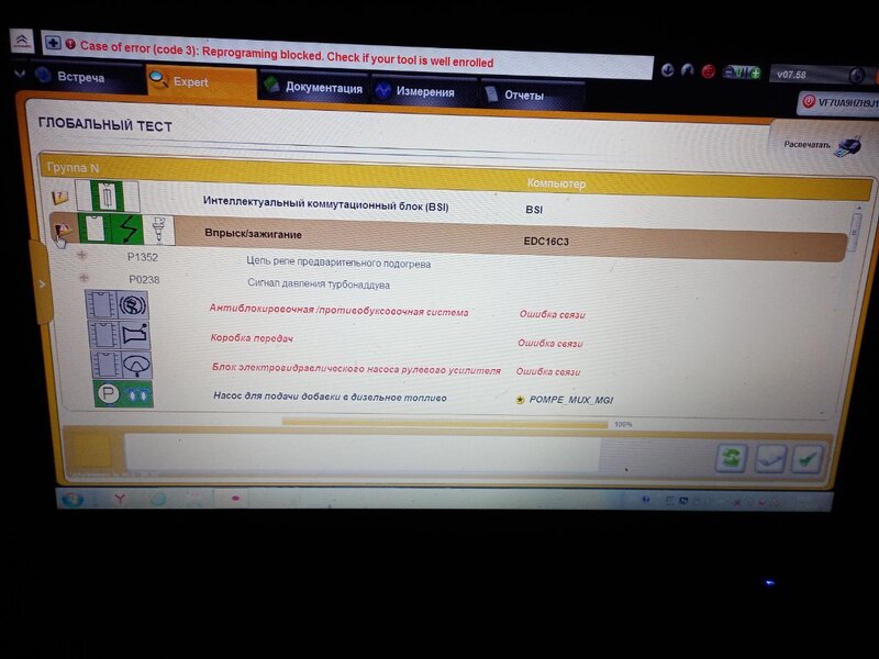

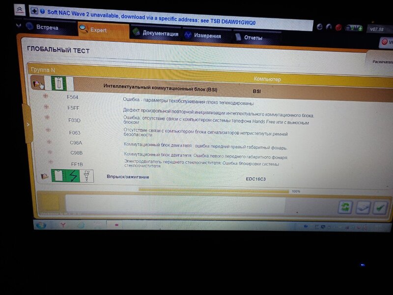

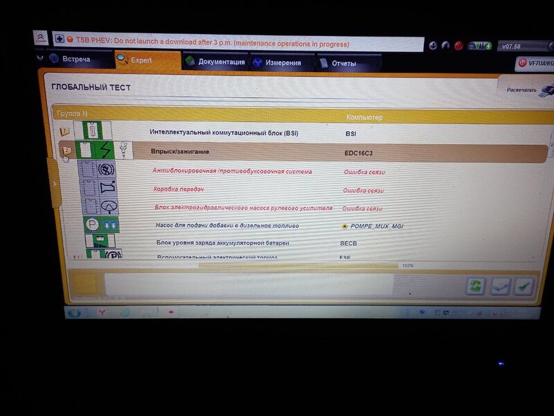

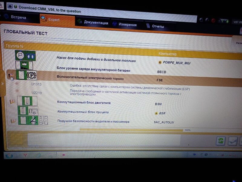

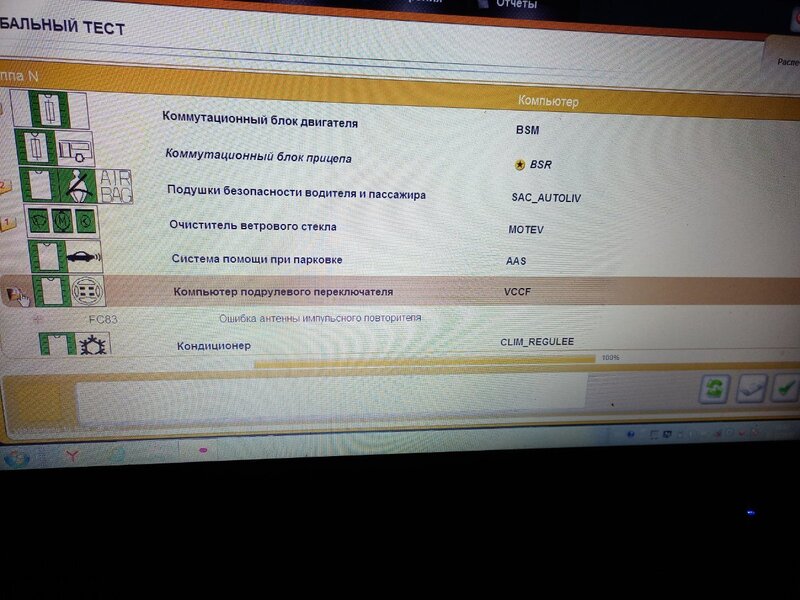

Efendiy Опубликовано 11 декабря, 2022 Поделиться Опубликовано 11 декабря, 2022 Снова к вам за советом, чую спалю я скоро этот ситроен. Вообще заменил аккум. Думал вот оно счастье, а нет связи с коробкой как не было так и нет. Проверил предохранители на аккамуляторе, те что мини были окислившийся, все почистил ситуацию не исправило. Подскажите куда копать, на самом деле руки уже опускаются Ссылка на комментарий
Бес Опубликовано 11 декабря, 2022 Поделиться Опубликовано 11 декабря, 2022 Массы все зачистил? Особенно коробки и ее мозгов? Природа мудра, и Всевышнего глаз Видит каждый наш шаг на тернистой дороге Наступает момент, когда каждый из нас У последней черты вспоминает о Боге... Ссылка на комментарий
Efendiy Опубликовано 11 декабря, 2022 Поделиться Опубликовано 11 декабря, 2022 @Бес ближайшую что увидел, у блока АБС. Нет схемы расположения всех этих сам ? Ссылка на комментарий
Бес Опубликовано 11 декабря, 2022 Поделиться Опубликовано 11 декабря, 2022 ВИН? Природа мудра, и Всевышнего глаз Видит каждый наш шаг на тернистой дороге Наступает момент, когда каждый из нас У последней черты вспоминает о Боге... Ссылка на комментарий
ZIGGY Опубликовано 11 декабря, 2022 Поделиться Опубликовано 11 декабря, 2022 Иди в тему со схемами, брать три сземмы и вперёд звонить.... Три блока не видит это не просто так... Подбор автомобилей Peugeot\Citroen, подробности "Понакупят шнурков по объявлению, а пользоваться не умеют!" © Enzo С4-С5-С6-С4P-5008 Ссылка на комментарий
Efendiy Опубликовано 11 декабря, 2022 Поделиться Опубликовано 11 декабря, 2022 @ZIGGY схемы каких именно блоков ? @Бес VF7UA9HZH9J144574 Ссылка на комментарий
Бес Опубликовано 11 декабря, 2022 Поделиться Опубликовано 11 декабря, 2022 21 минуту назад, Efendiy сказал: VF7UA9HZH9J144574 ОБЩАЯ СХЕМА КОНТАКТОВ МАССЫ.pdf Природа мудра, и Всевышнего глаз Видит каждый наш шаг на тернистой дороге Наступает момент, когда каждый из нас У последней черты вспоминает о Боге... Ссылка на комментарий
Efendiy Опубликовано 11 декабря, 2022 Поделиться Опубликовано 11 декабря, 2022 @Бес спасибо буду проверять@ZIGGY подскажи схемы каких блоков запросить для проверки, голова уже не варит Ссылка на комментарий
Бес Опубликовано 11 декабря, 2022 Поделиться Опубликовано 11 декабря, 2022 1,2 фото три блока красные... абс.pdf гур.pdf кпп.pdf ZIGGY 1 Природа мудра, и Всевышнего глаз Видит каждый наш шаг на тернистой дороге Наступает момент, когда каждый из нас У последней черты вспоминает о Боге... Ссылка на комментарий
ZIGGY Опубликовано 11 декабря, 2022 Поделиться Опубликовано 11 декабря, 2022 @Efendiy ну логично тех, по которым нет связи-абс, КПП, Гур... @Бес а закинь сюда ещё общую схематичную по нему кан шину. У него после бси двс что-ли идёт, от которого уже все остальное что-ли. Недавно мучались с с2, там кан напрямую через лежащий АБС на все остальные блоки всю шину подвесил в отсутствие связи Подбор автомобилей Peugeot\Citroen, подробности "Понакупят шнурков по объявлению, а пользоваться не умеют!" © Enzo С4-С5-С6-С4P-5008 Ссылка на комментарий
Бес Опубликовано 12 декабря, 2022 Поделиться Опубликовано 12 декабря, 2022 Тоже на нее подумал. Но нет схемы кан по этой машине. Природа мудра, и Всевышнего глаз Видит каждый наш шаг на тернистой дороге Наступает момент, когда каждый из нас У последней черты вспоминает о Боге... Ссылка на комментарий
