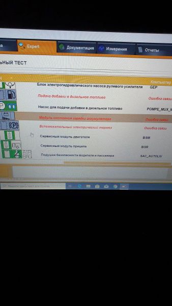

Fiksais Опубликовано 22 ноября, 2019 Поделиться Опубликовано 22 ноября, 2019 Спрошу немного по-другому...на сколько критичны такие фиговины с блоками?авто ездит вроде нормально.ручник и все остальное работает.есчо нету связи по блоку двигателя. Ссылка на комментарий
Экс-Перец Опубликовано 22 ноября, 2019 Поделиться Опубликовано 22 ноября, 2019 периодически такие выскакивают, я думаю проблема в самом протоколе обмена данными-малейшая ошибка по шине и нету связи, а сами блоки исправны LDS 1 Ссылка на комментарий
Fiksais Опубликовано 22 ноября, 2019 Поделиться Опубликовано 22 ноября, 2019 Значит проблема в самом скенере или в проводке авто? Олегович 1 Ссылка на комментарий
Экс-Перец Опубликовано 22 ноября, 2019 Поделиться Опубликовано 22 ноября, 2019 проблем на машине не замечено, вероятно проблема в обмене сканера и кан-шины машины Олегович 1 Ссылка на комментарий
Fiksais Опубликовано 23 ноября, 2019 Поделиться Опубликовано 23 ноября, 2019 Похоже что нужно искать проблему в предохранители в первую очередь.смотреть все подряд или есть на эти блоки какие то свои? Ссылка на комментарий
Олегович Опубликовано 23 ноября, 2019 Поделиться Опубликовано 23 ноября, 2019 Другим шнурком проверить, так как: В 22.11.2019 в 10:12, Fiksais сказал: авто ездит вроде нормально.ручник и все остальное работает.есчо нету связи по блоку двигателя. Если бы в натуре не было связи с моторником - машина не ездила бы. XP 2008г.в.; TU5JP4; ручная КПП. ЮВАО Ссылка на комментарий
Fiksais Опубликовано 23 ноября, 2019 Поделиться Опубликовано 23 ноября, 2019 Тогда что проблема в шнурке?или в диагбоксе? Ссылка на комментарий
Олегович Опубликовано 23 ноября, 2019 Поделиться Опубликовано 23 ноября, 2019 2 часа назад, Fiksais сказал: проблема Мне отсюда не видно алш 1 XP 2008г.в.; TU5JP4; ручная КПП. ЮВАО Ссылка на комментарий

Дмитрий_М555 Опубликовано 16 марта, 2020 Поделиться Опубликовано 16 марта, 2020 Приветствую форумчан! У меня Это: БЛОК ОПРЕДЕЛЕНИЯ УРОВНЯ ЗАРЯДА АКБ - ОШИБКА СВЯЗИ... Ошибку нашел случайно. В машине все нормально. Внешне... Ссылка на комментарий
ZIGGY Опубликовано 16 марта, 2020 Поделиться Опубликовано 16 марта, 2020 Значит он либо не работает, либо отключён в настройках бси.... К ОД обратиться за обновленением или автоматической телекодировкой блока бси. Если после этого не заработает-электрика взять и натравить на машину. Подбор автомобилей Peugeot\Citroen, подробности "Понакупят шнурков по объявлению, а пользоваться не умеют!" © Enzo С4-С5-С6-С4P-5008 Ссылка на комментарий
