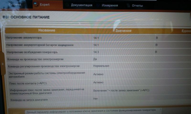

Февраль Опубликовано 10 июня, 2019 Поделиться Опубликовано 10 июня, 2019 Привет, ребята! Я валяюсь)) за 5 дней до поездки в крым у меня сгорает новый вентилятор двс, а сегодня новенькое)) - переодически вылетает ошибка "battery charge or electrical supply faulty". После перезапуска двс пропадает, т.е. не постоянная. Напряжение генератор выдает правильное, включая абсолютно все потребители - ниже 13,5в не опускается. Вечером проверю-почищу клемы - проверю предохранители в блоке над акумом, подскажите еще куда посмотреть? Я подозреваю что после того как сгорел вентилятор, где то произошло кз и возможно подгорели контакты. Пысы. Жена уже смотрит билеты на самолет))) но я настроен ехать на машине.. 2007 / 2.0 hdi / RHJ / siemens / ркпп Ссылка на комментарий

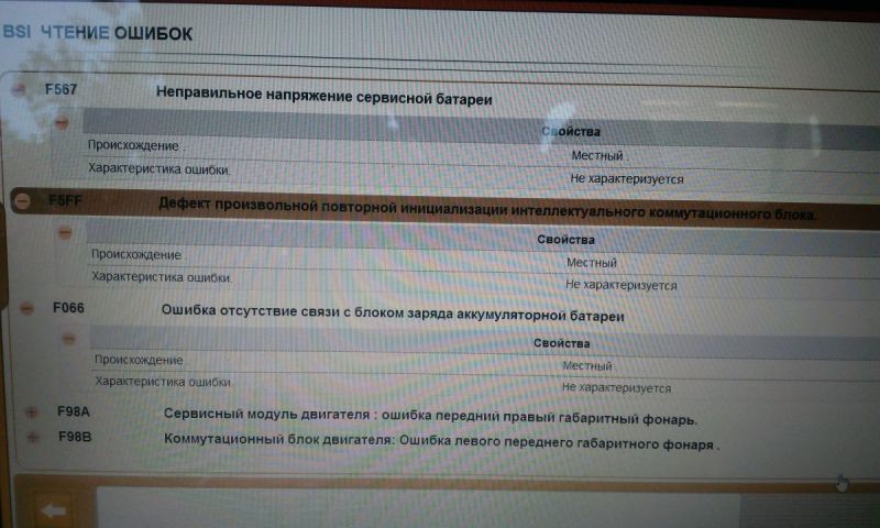

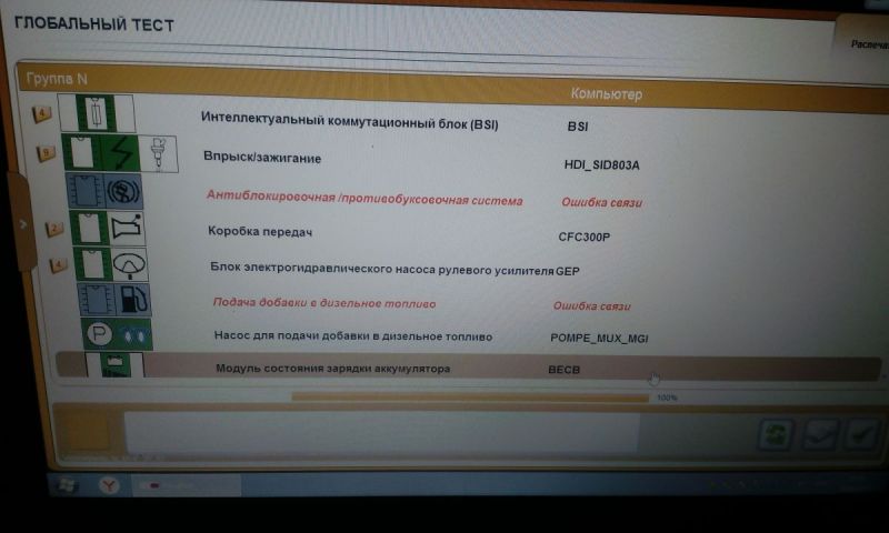

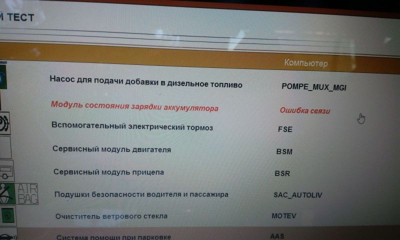

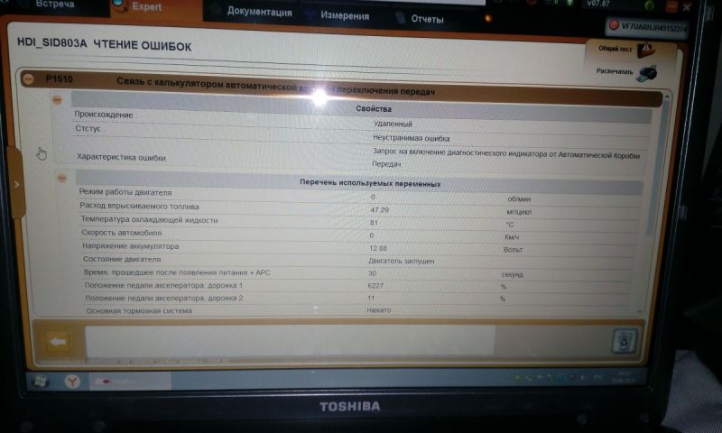

Февраль Опубликовано 10 июня, 2019 Поделиться Опубликовано 10 июня, 2019 В общем все оказывается куда интереснее. Приехал я к дому, подключил лексию и начал смотреть, лексия не видит блок зарядки, по ошибкам ничего вразумительного и понятного, см.скрины. Потом решил проверить контакты, снял акб, проверил часть предохранителей, ничего подозрительного не нашел, собрал все как было - и вылезли все ошибки которые только возможны, проверил соединения, все ок. Ошибки остаются. 2007 / 2.0 hdi / RHJ / siemens / ркпп Ссылка на комментарий
Popesych Опубликовано 10 июня, 2019 Поделиться Опубликовано 10 июня, 2019 Ты там предохранители не попалил? а что Лексия пишет по коробке, по ЕСП и по мотору?? Там по лампочкам ошибки они неиправны? ЗЫ блок зарядки аккума можно отключить наверное.... БСИ не будет опрашивать его Баляць мае крылы Ссылка на комментарий

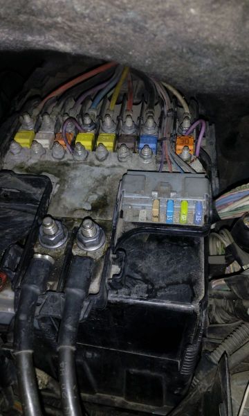

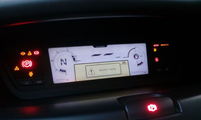

Февраль Опубликовано 10 июня, 2019 Поделиться Опубликовано 10 июня, 2019 Вот с фонарем сижу у машины, проверил все предохранители - один на 60А(над акумом) был сгоревший, поставил перемычку - теперь лексия видит блок зарядки. Уже маленькая победа. Проверил все остальные предохранители - все целы, прозвонил. "Гирлянда" меньше не стала. Двигатель заводится, коробка в аварийном режиме - до 3 передачи едет. Лексия не видит блок абс-есп. 1 час назад, Popesych сказал: Ты там предохранители не попалил? а что Лексия пишет по коробке, по ЕСП и по мотору?? Там по лампочкам ошибки они неиправны? ЗЫ блок зарядки аккума можно отключить наверное.... БСИ не будет опрашивать его Да, передние габариты уже год не горят - вынуты лампы(надоели перегорать каждые 2-3 месяца) да и езжу с ближним всегда. Блок зарядки на сколько я знаю не отключается, приходится терперь "экономи актив моде".. 2007 / 2.0 hdi / RHJ / siemens / ркпп Ссылка на комментарий
Popesych Опубликовано 10 июня, 2019 Поделиться Опубликовано 10 июня, 2019 У тя же 2007 года машин? Схему глянуть MF1 MF2 преды проверь. К ним доступ открывается если приподнять блок ПСФ Февраль 1 Баляць мае крылы Ссылка на комментарий
Popesych Опубликовано 10 июня, 2019 Поделиться Опубликовано 10 июня, 2019 и массу проверь Февраль 1 Баляць мае крылы Ссылка на комментарий
Февраль Опубликовано 10 июня, 2019 Поделиться Опубликовано 10 июня, 2019 В общем победил, но опять с продолжением, забавно вообще получается одно чиним и что-то новенькое вылезает.. И руки то вроде из правильного места. И науку о контактах знаем немного.. Так вот, да, массы я проверил. Смущал меня разьем маленький в блоке предохранителей над акумом, в нем как раз предохранитель на абс-коробку-эбу стоит, вынул все предохранители, снял вернхюю защитную крышечку, пролил очистителем тормозов(да ничего больше не было) еще раз проверил предохранители, продул как мог, вставил, и о чудо! Мозги видят блок абс, ручник заработал, и вроде все ок, но выскочила ошибка самая любимая всеми - "depollution system faulty". Лексия видит все блоки, и висит постоянная ошибка Р1510, по ней я вообще руками развожу.. смотрите скрин, гугл кстати тоже руками разводит. Дальше проводку проверять? Дал я круг по району - все в норме. Пошел я спать, утро вечера мудренее. Пысы. А вот контактами нужно заняться, промыть, почистить, смазать. 2007 / 2.0 hdi / RHJ / siemens / ркпп Ссылка на комментарий

Февраль Опубликовано 11 июня, 2019 Поделиться Опубликовано 11 июня, 2019 1 час назад, Popesych сказал: а в коробке никаких ошибок? По коробке вчера уже не смотрел, в блоке BSI только ошибки по передним габаритам и иницализация блока F5FF(уже 6 лет висит там, появляется когда лексию подключаешь) Р1510 висит в топливной, а по коробке уже вечером посмотрю.. 2007 / 2.0 hdi / RHJ / siemens / ркпп Ссылка на комментарий
