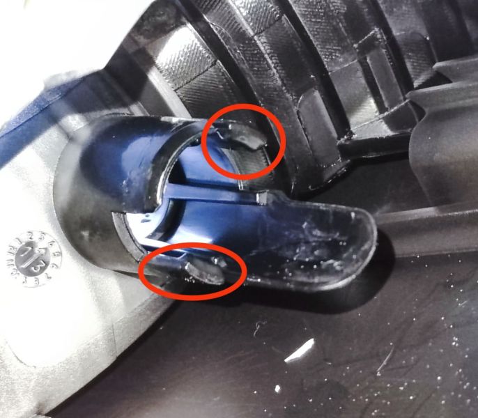

Acidi Опубликовано 22 декабря, 2021 Поделиться Опубликовано 22 декабря, 2021 Уже два раза менял и, столкнувшись с такими же проблемами, долго ломал голову как. Советы потянуть за провод или нажать/отжать нижний лепесток считаю делать не надо. Сам так делал. Лампочка держится на двух защелках. Кидаю фото. Или длинной отвёрткой отжать одну отвёртку и в этот момент легко тянуть за провод на себя или, как сделал я - длинными тонкими пассатижами зацепился за выступ пластиковый цоколя и легко потянул. Но очень конечно неудобно. Думаю заказать с али отвёртку-крючок для таких целей. Лепесток снизу это направляющая удобнее попасть лампочкой в отверстие, а то всё было бы ещё хуже. LDS и emusic 2 Ссылка на комментарий
