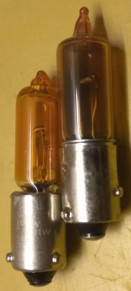

Кое-как вытащил, дергая попеременно за провода и за выступы патрона.
Однако, сюрприз: лампа H21, указанная и в родном руководстве, и во множестве сетевых статей, в этот патрон не входит. У нее два шипа на одном уровне, а здесь HY21, у которой шипы на разных уровнях.

Кстати, во Франции эти лампочки, похоже, найти сложнее, чем в России. :) Зашел в пару автомагазинов - там таких вообще не знают, на сайтах автозапчастей почти везде только бесцветные, а оранжевые с нужным цоколем - только на Амазоне. :)

Патрон байонетный - поворачивается и вынимается, но прорези в патроне сделаны на разных уровнях, и лампу с шипами по одному уровню там не повернуть. Пока просто спилил лишний шип, для такой лампы сойдет, а потом закажу пару нормальных, и поменяю в обеих фарах.
