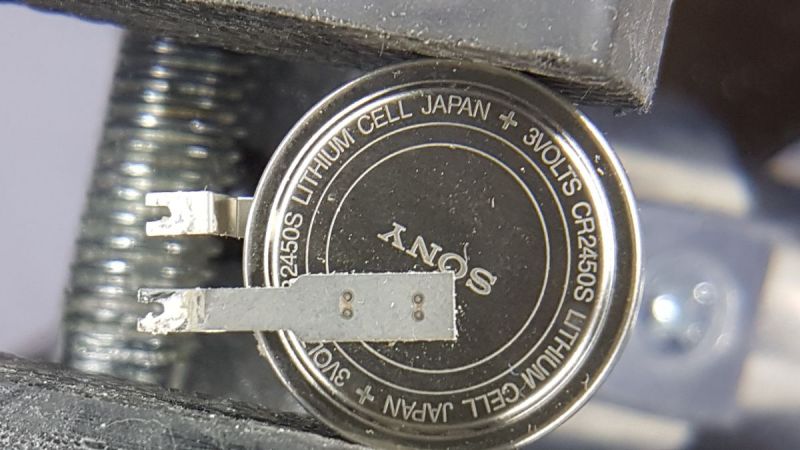

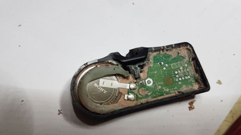

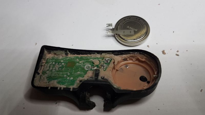

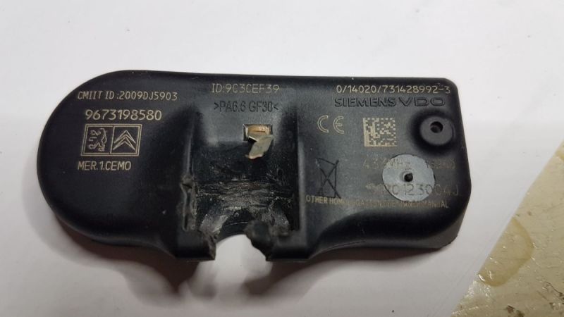

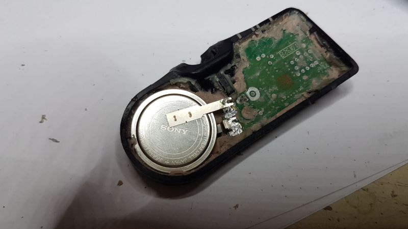

MityaSVR Опубликовано 13 апреля, 2021 Автор Поделиться Опубликовано 13 апреля, 2021 Решил навести экономию и поехал на дешевый шиномонтаж. Сначала, отворачивая колпачок, оторвали вентиль. Потом, снимая датчик чтобы поставить резиновый сосок, сломали датчик совсем. Соответственно решил убитый препарировать для изучения. Канцелярским ножом прорезается герметик по контуру округлой части корпуса. К батарейке герметик не липнет и легко отделяется. Для общего развития расковырял всё, но это не имеет смысла - SMD компоненты отрываются от платы. Далее всё понятно по фоткам. Померял батарейку, напряжение - 3V, внутреннее сопротивление - 10,332 mOhm. Батарейке 9 лет. adgjl 1 Ссылка на комментарий
ИС-Xantia Опубликовано 14 апреля, 2021 Поделиться Опубликовано 14 апреля, 2021 13 часов назад, MityaSVR сказал: внутреннее сопротивление - 10,332 mOhm Чем измерял? С5-II, ГА-3, 2,0 RFJ (EW10A) 2007г МКПП. До него Xantia 1,9D 1994г была 12 лет. Ссылка на комментарий
MityaSVR Опубликовано 14 апреля, 2021 Автор Поделиться Опубликовано 14 апреля, 2021 RC3563 Ссылка на комментарий
