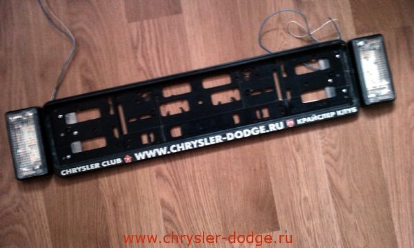

XVT Опубликовано 5 декабря, 2020 Поделиться Опубликовано 5 декабря, 2020 1. В некоторых комплектациях фонари заднего хода м.б. светодиодные (лампа накаливания только в "поворотниках") - в таком случае назад светит ярче, чем обычные лампы накаливания. 2. Если недостаточно освещения, то самое простое решение - включить задние противотуманные фонари + ехать задним ходом с чуть нажатой педалью тормоза, что в сумме дает неплохое дополнительное освещение. Можно добавить "аварийку". 3. Обычная камера (не 360) не CCTV, при хорошем освещении выдает разрешение явно выше PAL 576i, характерных для аналоговых камер, и ограничением выступает уже экран, на котором отображается картинка. 4. Если сложные маневры задним ходом в полной темноте необходимы на регулярной основе - "колхозить" дополнительную подсветку, например, так: Спойлер Б.Е.А. и haiko 1 1 Ссылка на комментарий

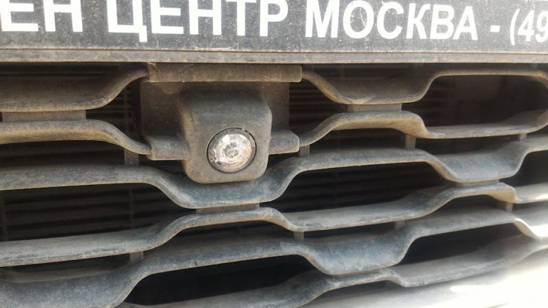

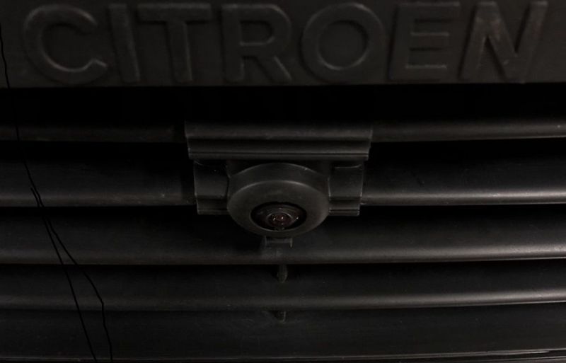

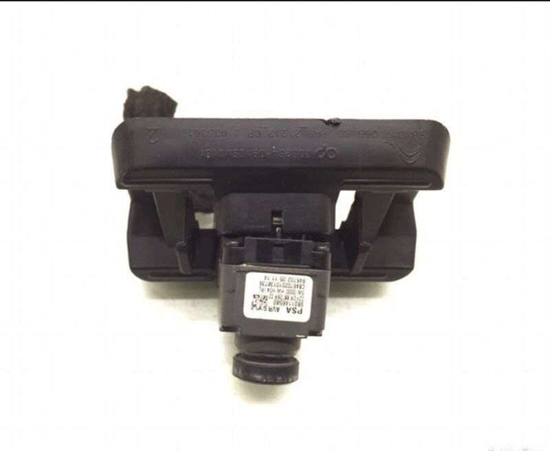

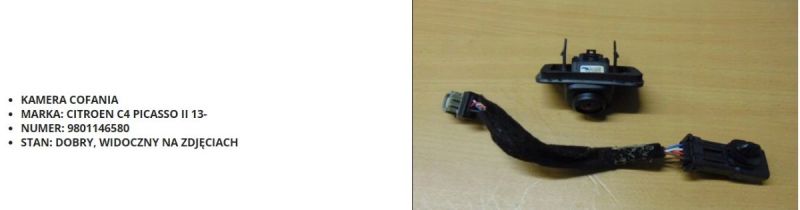

vadim1968 Опубликовано 19 марта, 2021 Поделиться Опубликовано 19 марта, 2021 Народ отписывался на Д2, что если поменять камеру на вот с таким партномером 9801146580 (шлейф - 9801367780), то качество изображения ночью намного лучше. Спойлер Под этим номером идут камеры на Пикассо на пять пинов (для кругового обзора). Думаю, что также подойдут и от новых Пежо 3008 5008 (II) (партномер 98093010, шлейф 9821018280) (они внешне ничем не отличаются, но единственное условие для тех у кого есть обзор 360 - нужно брать камеру с углом обзора не ниже 180 гр., иначе ошибка будет выскакивать). Ели у кого есть доступ к сервис-боксу - подскажите плиз номерок от корпуса передней парковочной камеры С4 Пикассо (ГП) В78 (которая в нижнюю решетку бампера ставится). Очень нужно. Вот такие вариации корпуса: Спойлер DS7 Crossback, 2019, 2,0 HDI, 180 л.с., 8АКПП; Сitroen DS5, 2012 г., 2,0 HDI, 163 л.с., 6АКПП; Сitroen DS3, 2010 г., 1,6 Vti, 120 л.с., Аl4 Ссылка на комментарий

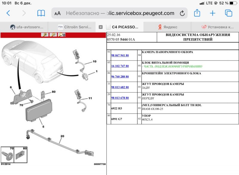

Chemerkin Опубликовано 14 февраля, 2023 Поделиться Опубликовано 14 февраля, 2023 Добрый день всем, после дтп осталась только камера, а кронштейн крепления канул в небытие. Нигде не могу найти артикул или б/у. Кто может что подсказать? Ссылка на комментарий
Бес Опубликовано 14 февраля, 2023 Поделиться Опубликовано 14 февраля, 2023 @Chemerkin C4 PICASSO _ C4 SPACETOURER (B78) - 0570 05 544401A - ВИДЕОСИСТЕМА ОБНАРУЖЕНИЯ ПРЕПЯТСТВИЙ.pdf Природа мудра, и Всевышнего глаз Видит каждый наш шаг на тернистой дороге Наступает момент, когда каждый из нас У последней черты вспоминает о Боге... Ссылка на комментарий
Chemerkin Опубликовано 14 февраля, 2023 Поделиться Опубликовано 14 февраля, 2023 @Бес сама камера то есть, нет крепления к кузову, на схеме тоже нет, дилер тоже не нашел в каталоге Ссылка на комментарий
Бес Опубликовано 14 февраля, 2023 Поделиться Опубликовано 14 февраля, 2023 Тогда - ОЙ. Природа мудра, и Всевышнего глаз Видит каждый наш шаг на тернистой дороге Наступает момент, когда каждый из нас У последней черты вспоминает о Боге... Ссылка на комментарий
