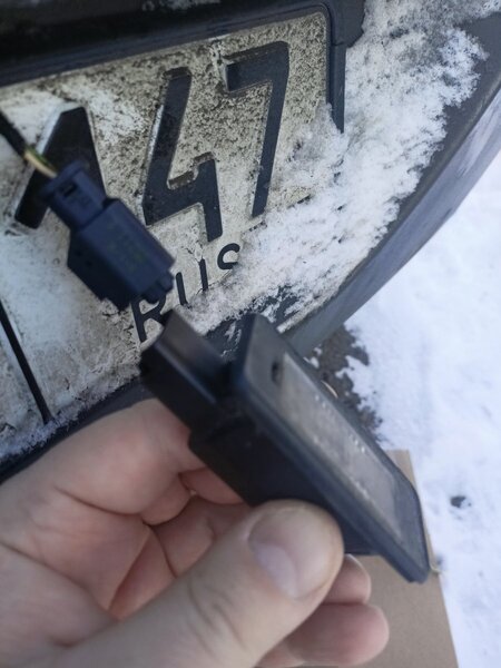

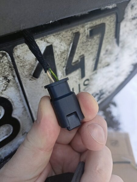

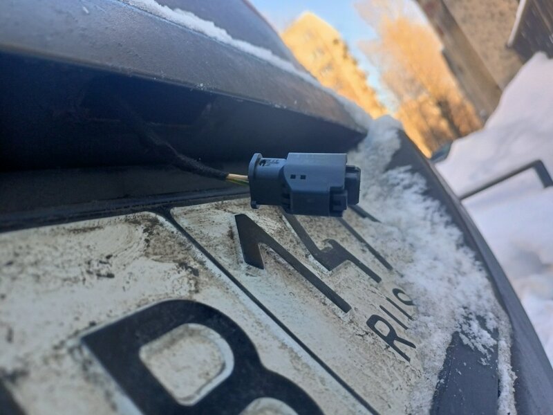

Александр Счастливый Опубликовано 7 января, 2024 Поделиться Опубликовано 7 января, 2024 Помог трюк с подачей питания через подсветку заднего номера. Аккуратно без особых усилий вытаскивается фонарь, отсоединяется вилочка. Аккумулятор от шуруповерта 14 вольт. Немного подрехтовал провода. Как влитые вошли в розетку. Минусовой провод на фонаре был желто-зеленый (полосатый). Ссылка на комментарий
